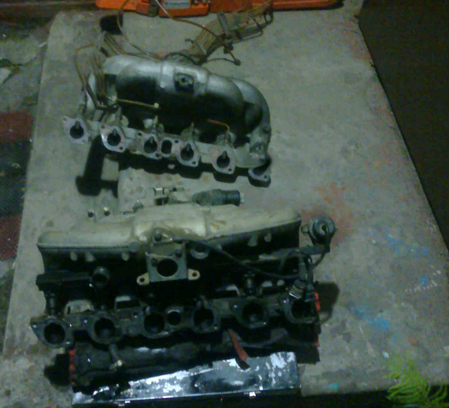

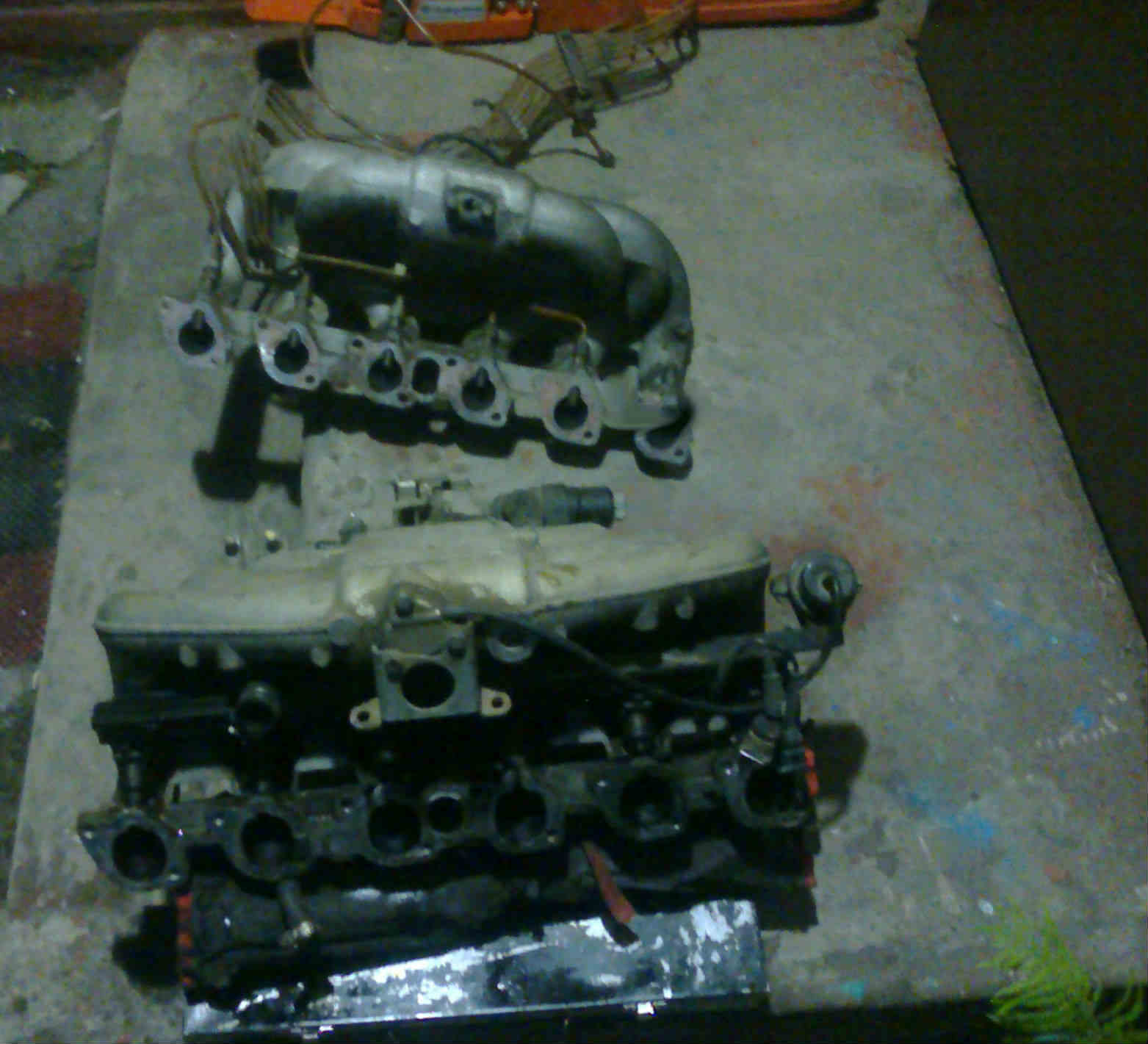

max_85 писал(а):вот приехала посылка! :) -я демонтировал сторого паука,снимаю стартер(для профилактики),закажу прокладки впускного коллектора- глядя на то что приехало!я пока не врубаюсь!все ли?
Сфоткай то что приехало - будем отписываться чего не хватает.

вот это
Re: помогите bmwисту с е28
у одного меня фото не увеличиваются? по таким не разобрать.... надо бы куда-то на внешний сервер выложить...

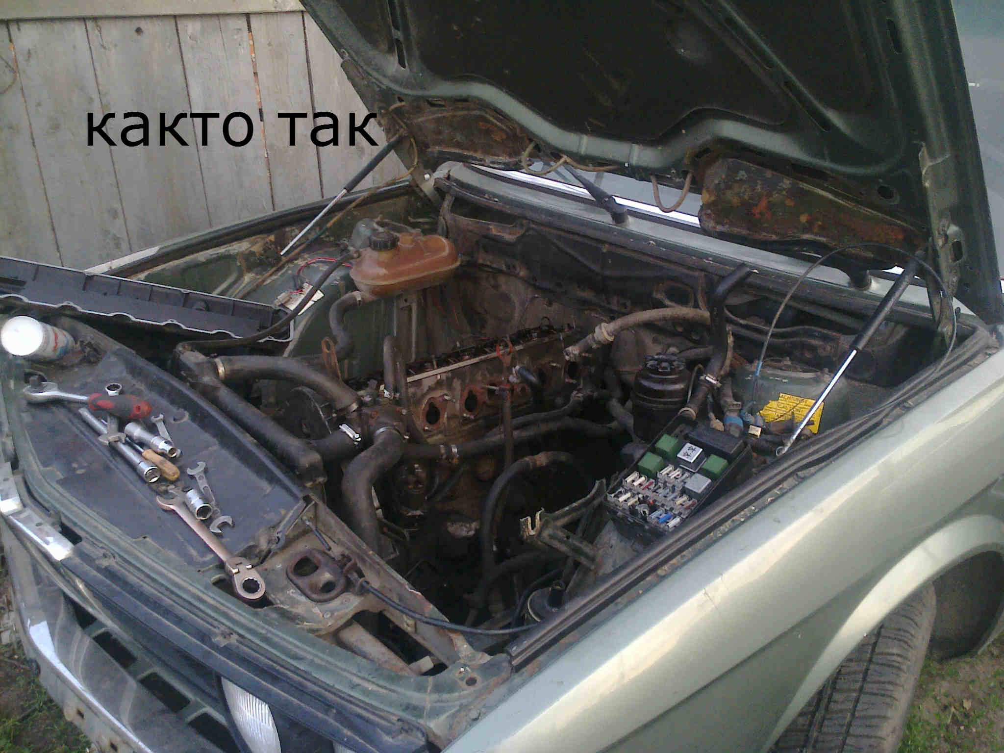

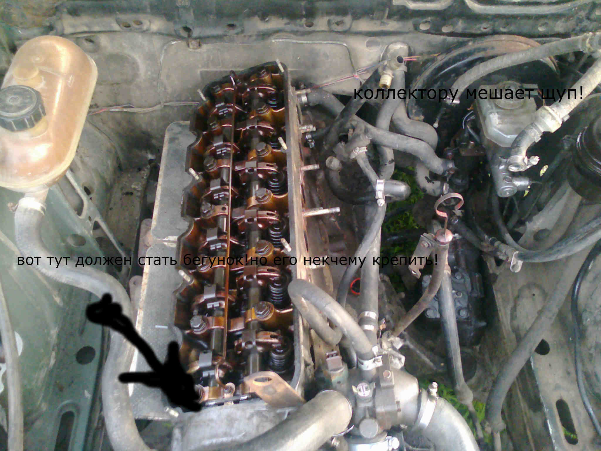

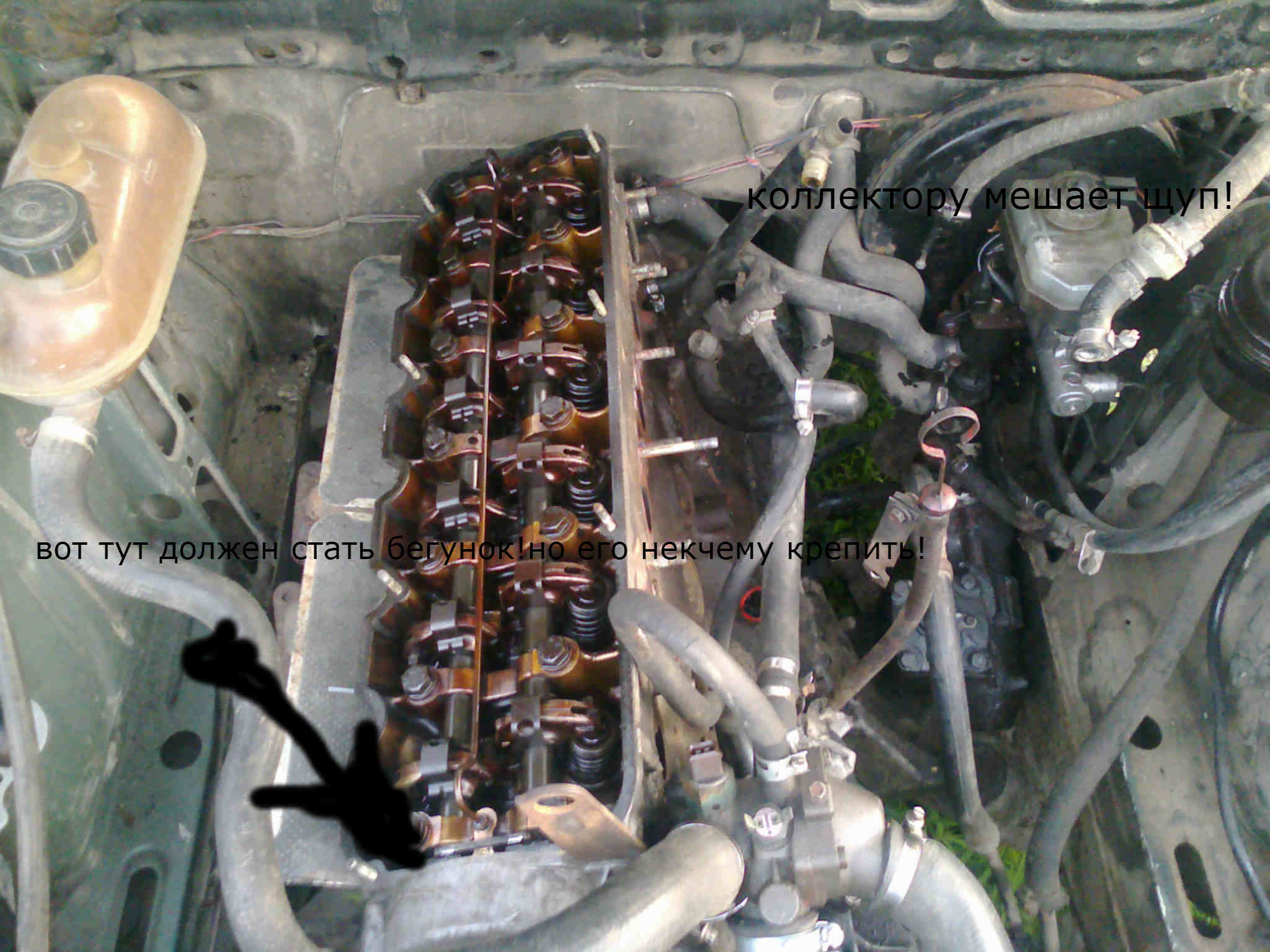

фотки как выложить пока не знаю :( -но напишу что сделал!снял весь джетрон с проводами и коллектором,генератор,стартер,радиатор,все патрубки-начал тулить бегунок с мотрона на распредвал-не хватает крепежа :( ,мешает маслянный щуп :( ,,,,,,,,,,,,,вообщем началось! :o
max_85 писал(а):фотки как выложить пока не знаю :( -но напишу что сделал!снял весь джетрон с проводами и коллектором,генератор,стартер,радиатор,все патрубки-начал тулить бегунок с мотрона на распредвал-не хватает крепежа :( ,мешает маслянный щуп :( ,,,,,,,,,,,,,вообщем началось! :o
Фото заливай сюда http://piccy.info/ или любой другой хостинг, а ссылку для форума вставляеш сюда.
Там должна быть крышка с большим отверстием, и причем здесь щуп? Он вродеб с боку.

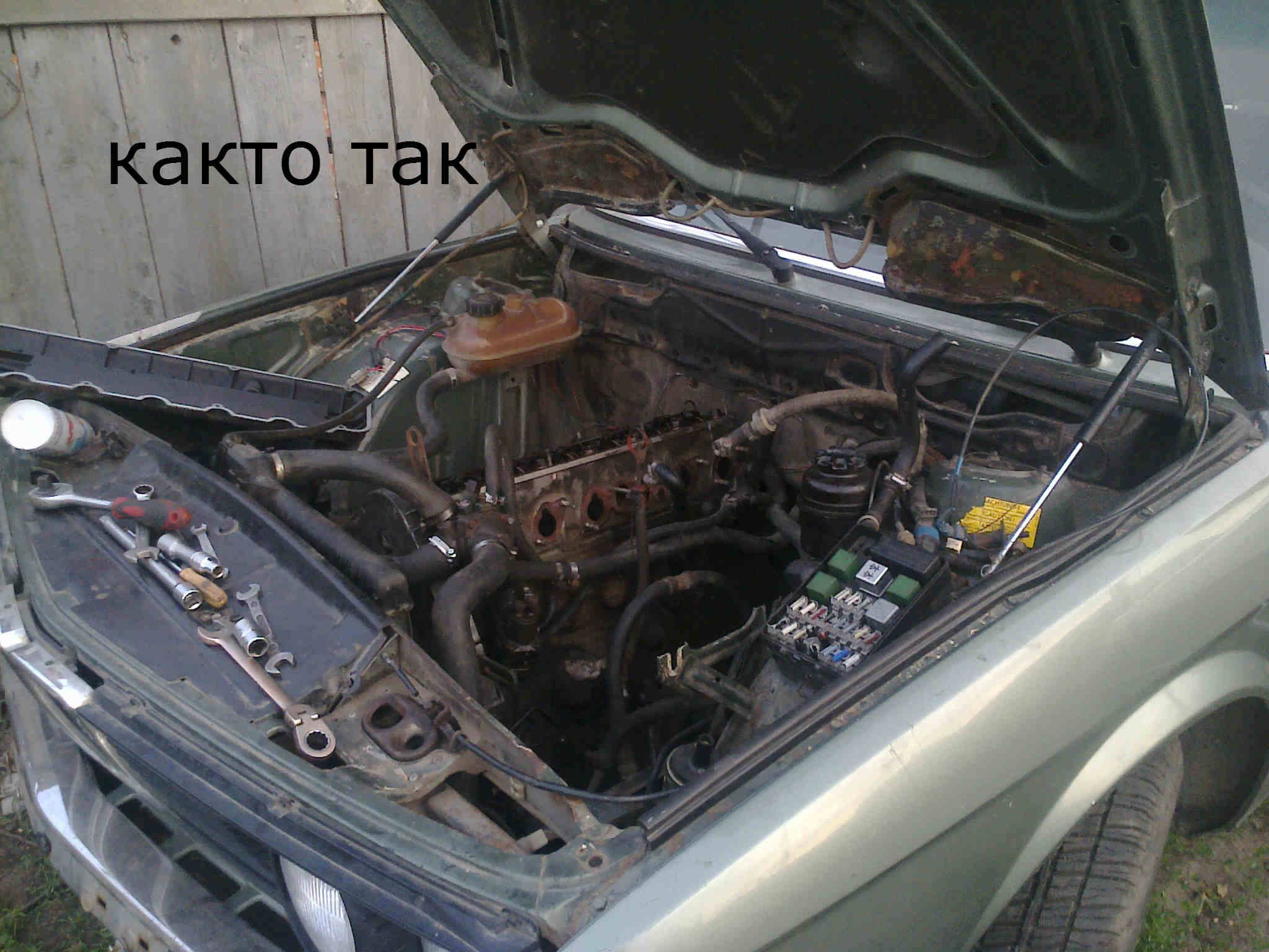

Залей нормально фото и сфоткай двиг спереди.

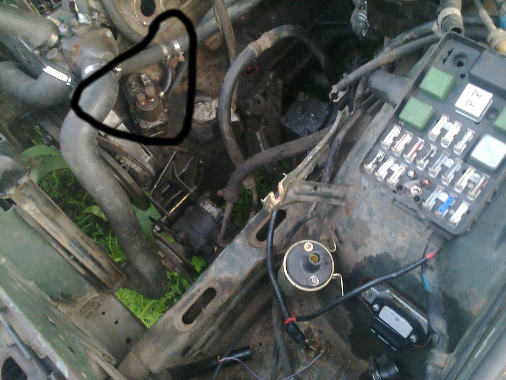

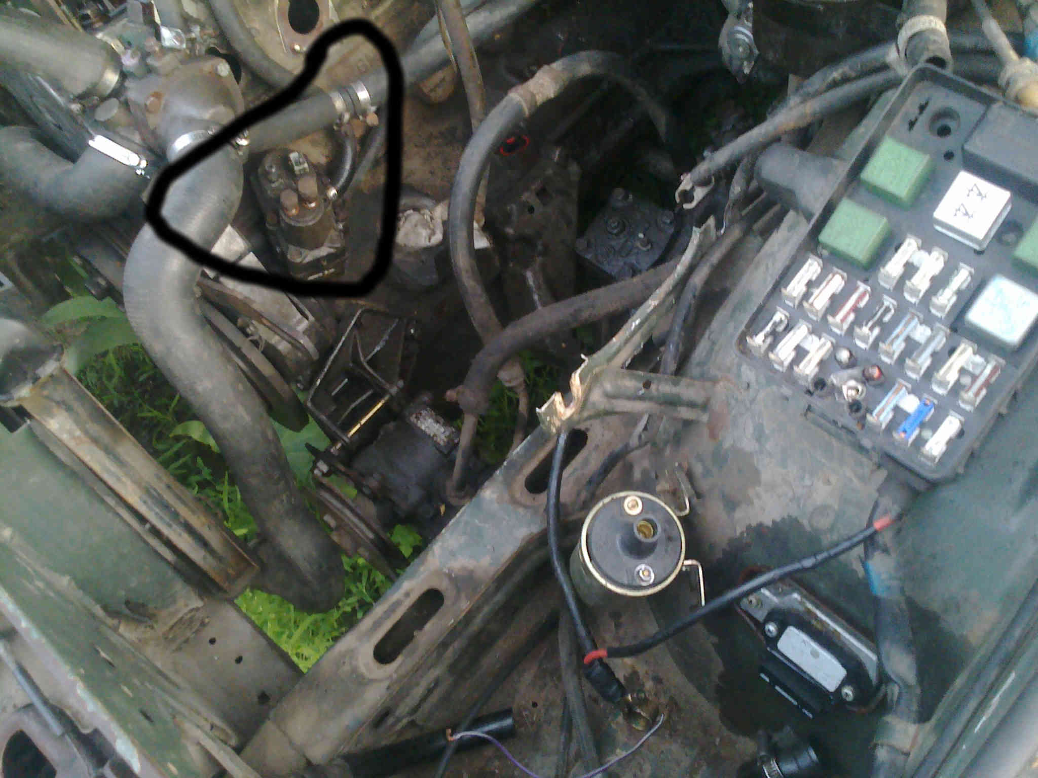

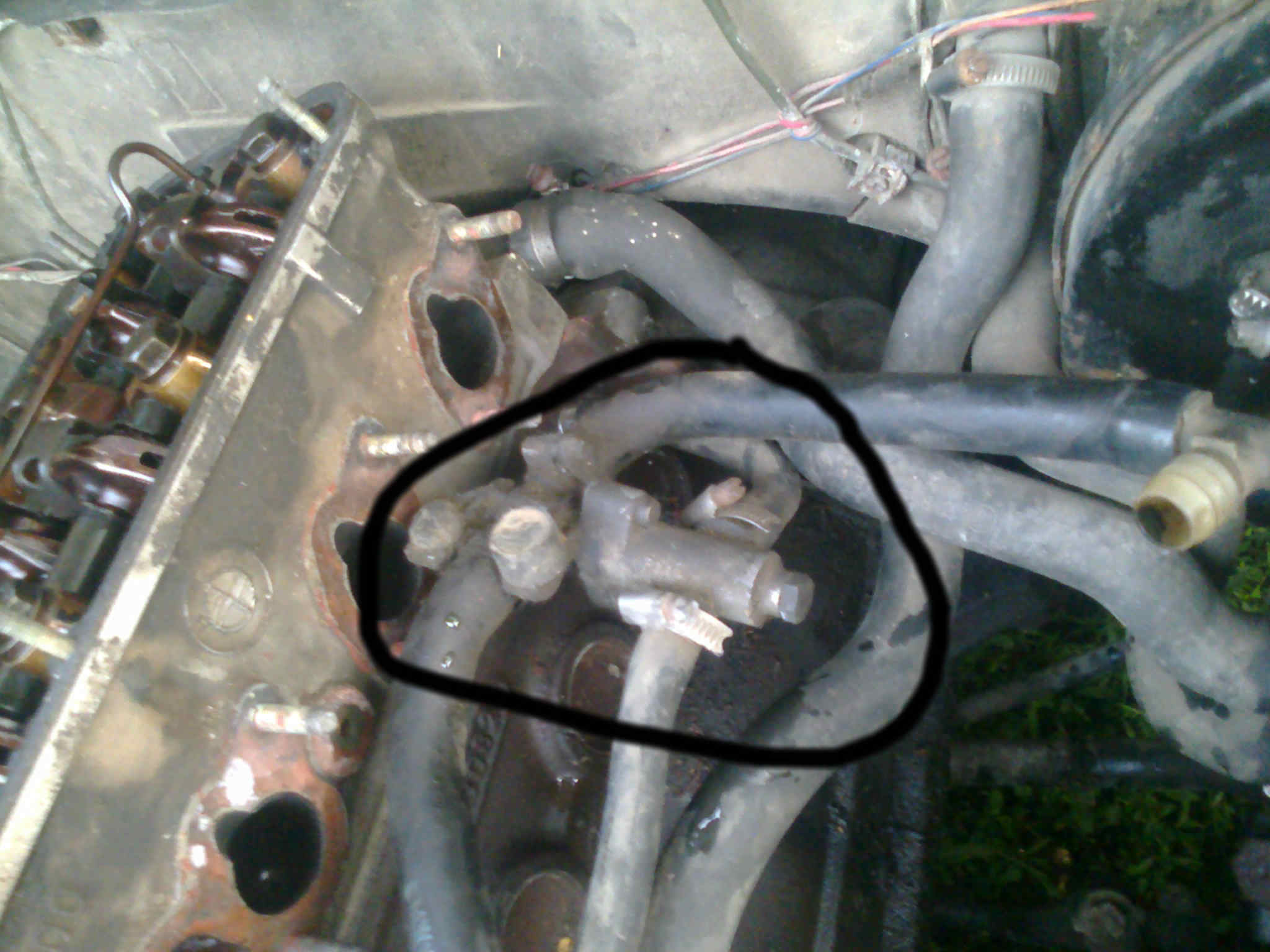

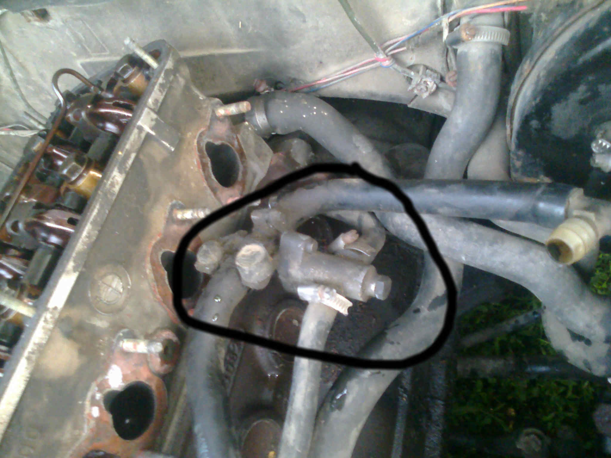

вот еще!не понятны обведенные узлы!
и это
это вертолетик, доп. воздушная заслонка, она для джетроника.. ее нада упразнить. для мотроника идет свой клапан ХХ электронный типа.
на след. фото - даже х.з. что это такое.
катушка наверное должна переехать под расширительный бачок ОЖ, у меня по крайней мере на мотроне с е34 так получилось. Комутатор, который справа от катушки на фото, тоже упразняеца!

http://vk.com/album152591508_174465456 тут мотрон тот что приехал!а то что х.з-это с джетрона -неизведанная функция! :) куда ее?оторвать?

А бегунок ты скорее всего и не закрепишь - у тебя другой распредвал. Такая беда на М30. Нужна замена распредвала, который имеет крепление под бегунок. Вполне возможно, что и на М20 такая же беда :(
С распредвалом должен соединяться специальный адаптер (такой, с тремя лапками :) ), а к нему прикручивается бегунок... Если в распредвале для K-jet нет места крепления для адаптера, либо оно другой формы (как в случае с М30) - тогда беда.
