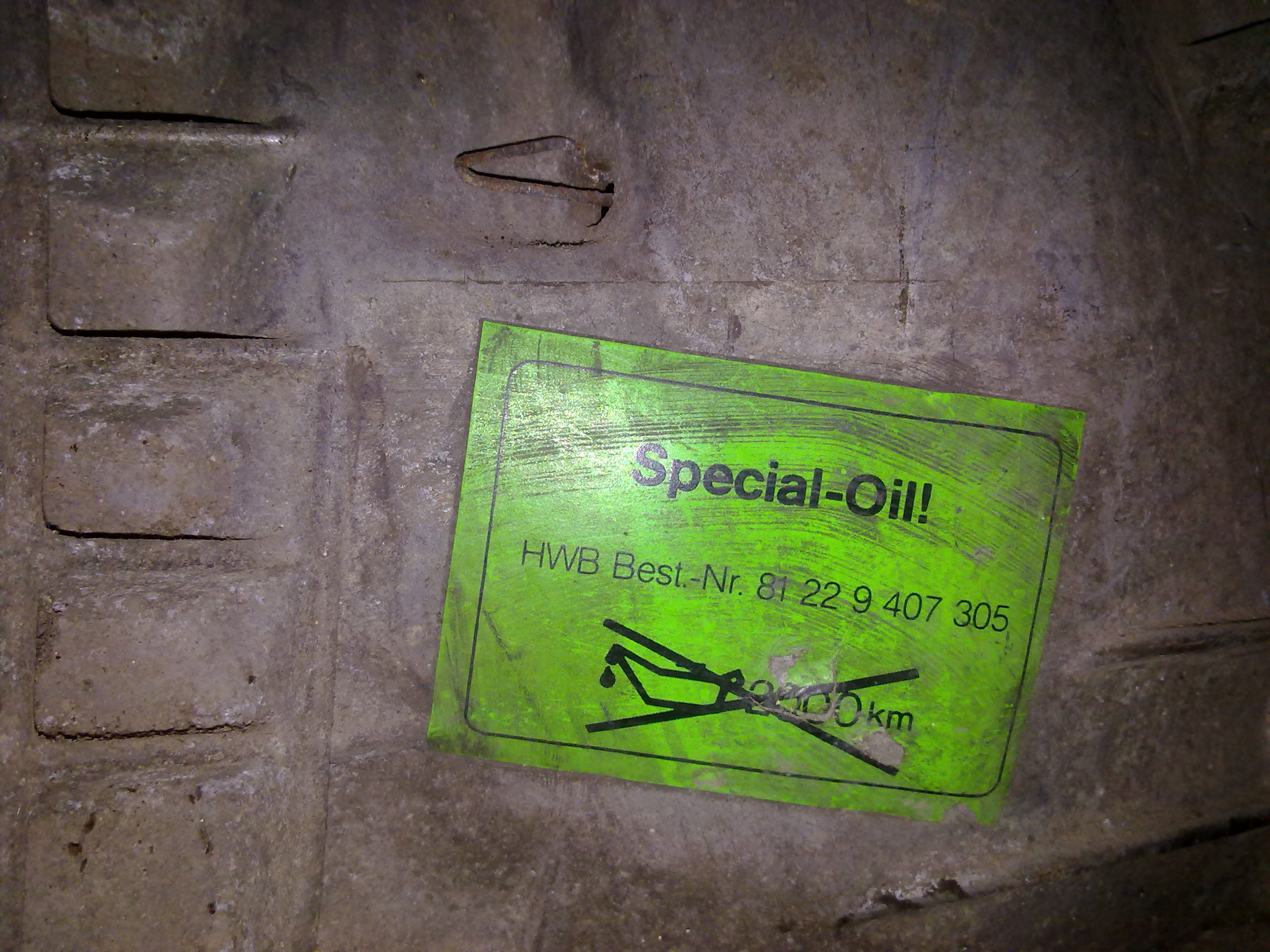

а вот с такой наклейкой что лить гетраг 260
Re: Масло в МКПП.
Оранжевая наклейка-ATF Dextron II D
Зелёная наклейка-Spezialoel:Synthetic Mobil SCH630 (BM) Mat.Nr.81229407305
Жёлтая наклейка-MTF-LT-1,MTF-LT-2 Mat.Nr.83220309031
Синяя наклейка-MTF-Lt-3, 6Speed-Transmission Typ GS6-17BG Mat.Nr.83227533818
Без наклейки- SAE 80 (MIL-L-2105 or API-GL-4)

У моей кпп оранжевая, Значит Декстрон, брать из дорогих или не имеет смысла?

оригинал недорогое BMW 81 22 9 400 272 ATF D-II
себе такое заливал.
