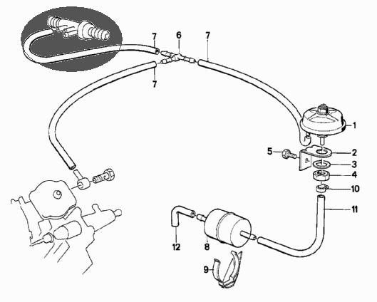

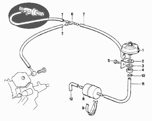

Всем привет! Кто знает , что это за штука? Как она может повлиять на работу двигла? Я полагаю, что выделенная деталь, должна подключаться к вакумнику?
-099-329-05-78
Re: По дизелю подскажите.
geka.
Сообщения: 680
похоже на обратный клапан, если к вакуумнику подключаеца то оно.
