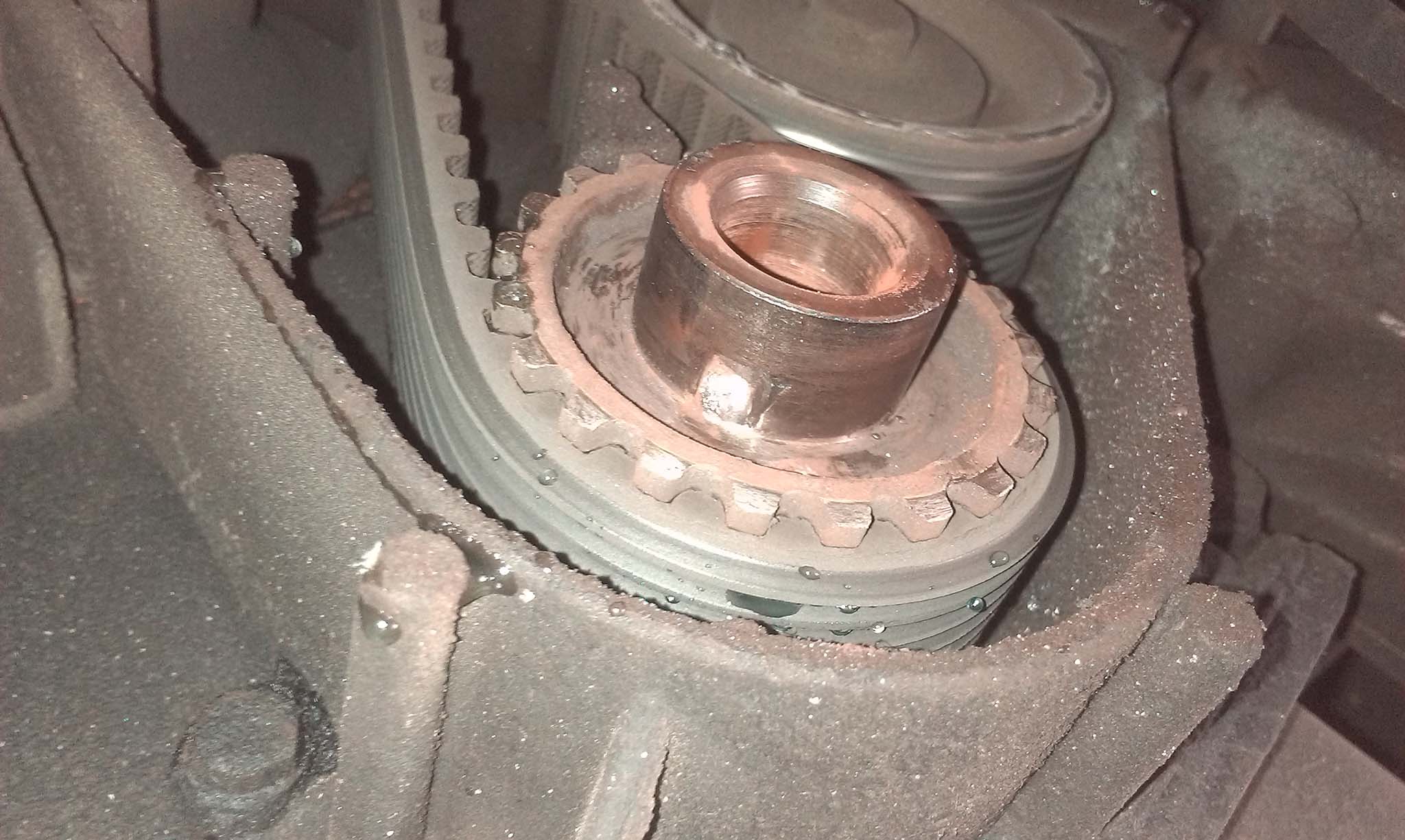

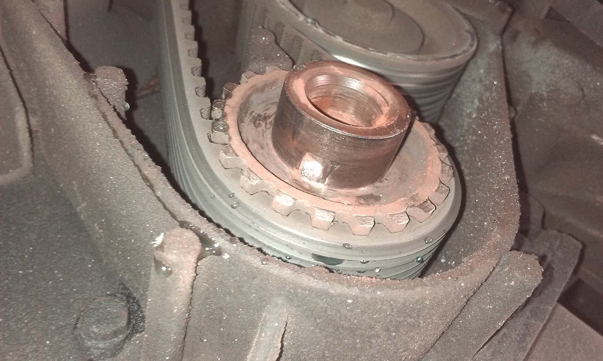

Снял шкив, а там такая печальная картина.
что посоветуете делать ?*
Если просто прикрутить шкив, будет откручиватся ?
