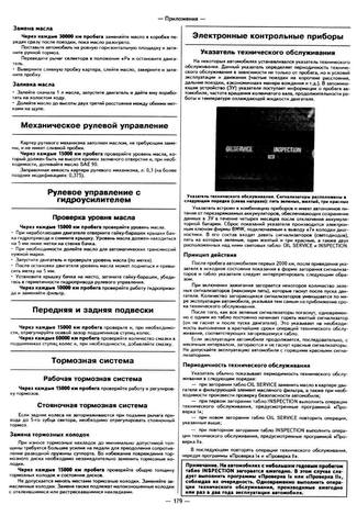

Re: Сброс Inspection
Описание Инспекции и ТО.
