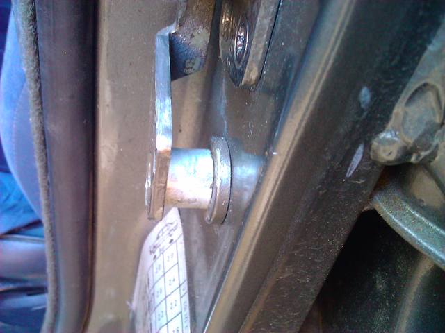

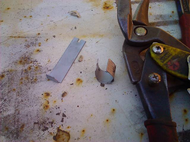

Решил таки забацать компьютерные заглушки в ответную часть замка. Для этого нужны: две компьютерные заглушки PCI портовых девайсов (хватит как раз на 4 двери), ножницы по металлу и узкие плоскогубцы (сантехнический ключ, он же клещи сантехнические).
Руками выгибаем по месту
Вынимаем и отрезаем лишне на глаз

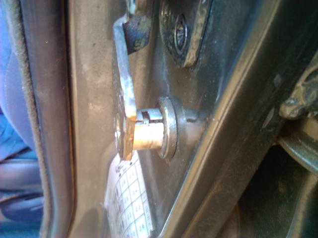

Надеваем обратно

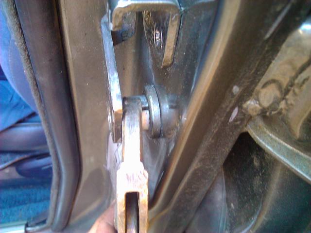

Обжимаем
Изображение Изображение

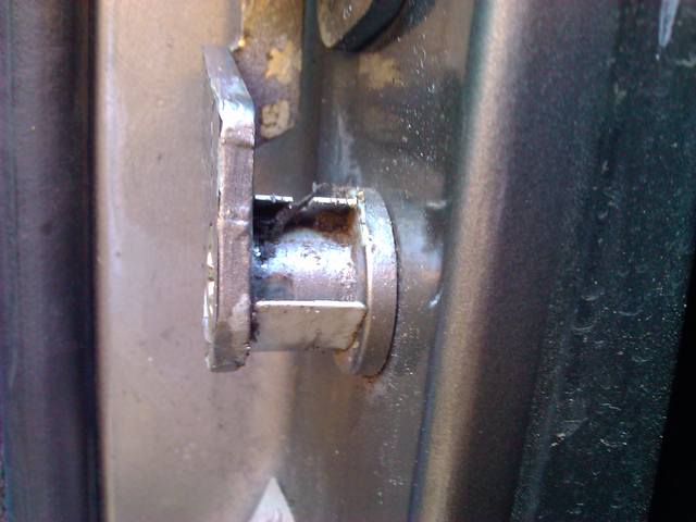

Отворачиваем срез кольца для лучшей эстетики и смазываем машинным маслом
Что получилось? Не сказал бы, что панацея и надежность немного хромает (жестянка есть жестянка), но эффект имеется - двери закрываются значительно легче и мягче.
