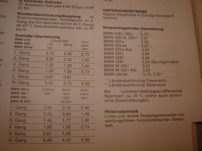

Я хотел сказать о коротких передачах, повышенном расходе, гораздо меньшей максимальной скорости.
разница между 2,93 и 4,1 огромная. (2.93, 3.07, 3.15, 3.25, 3.46, 3.73, 3.91, 4.10)
читай внимательно мой ответ
при том что редуктор стоит 4,1 или 3,91 (думаю разница небольшая)
я точно незнаю какой, или 3,91 или 4,1 (книжка выдает два редуктора, а я за 18 лет так не посмотрел какой же там стоит) вот по -этому и пишу что разница небольшая
Обычно к мотору с механикой подходит один редуктор пример М20В20 3.91 М10В18 4.10
а мне кажется что 2 моста, по моему так пишет книжка, так что я б не был так уверен что там именно 3,91
надо сначала уточнить, а потом писать

Книжка выдает два редуктора, потому, что механика, или автомат, ну или специсполнение, для других стран например.
Опять таки не буду ничего утверждать от немцев всего можно ожидать, но из большого количества разобранных авто М20В20 на механике как правило 3,91
М10В18 на механике 4.10, да еще и фланец передний под шрус стоит.
М20В27 2,93, 2,97
А на Е 30 М20В20 3,91, 4,10 на механике
фотофакт, внимательно смотрим первую строчку,
а под ней во второй строчке действительно пишет, что 3,91 шли для Франции и 520іА наверное с АКПП я так думаю
с этим согласен собственноручно разбирал, по этому могу поставить +1 именно про ШРУС
Получается все разобранные мной машины были для Франции?
Мои сервисные на работе, и вся литература, тоже хотел сфотографировать и выложить. но ты меня опередил.
Может как вариант Е28 М20B20 520і 81-82гг. Кджетроник отличия были
Может по годам какие либо отличия шли.
Я например встречал информацию, что для Японии на автомате 4,27 шли.
У меня кстати такой редуктор один раз попался, правда не помню с чего я его снимал.

Пошарился по форумам - iA это автомат коробка :) Логично в принципе :)

Мои сервисные на работе, тоже хотел сфотографировать и выложить.
Может как вариант Е28 М20B20 520і 81-82гг. Кджетроник 4.10
У меня вся литература на работе, а в нете лень искать.
книжка 1986 года, К-джет перестали устанавливать в октябре 1982 года
