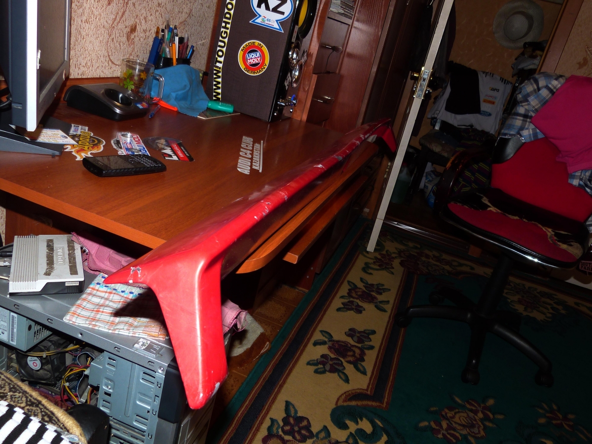

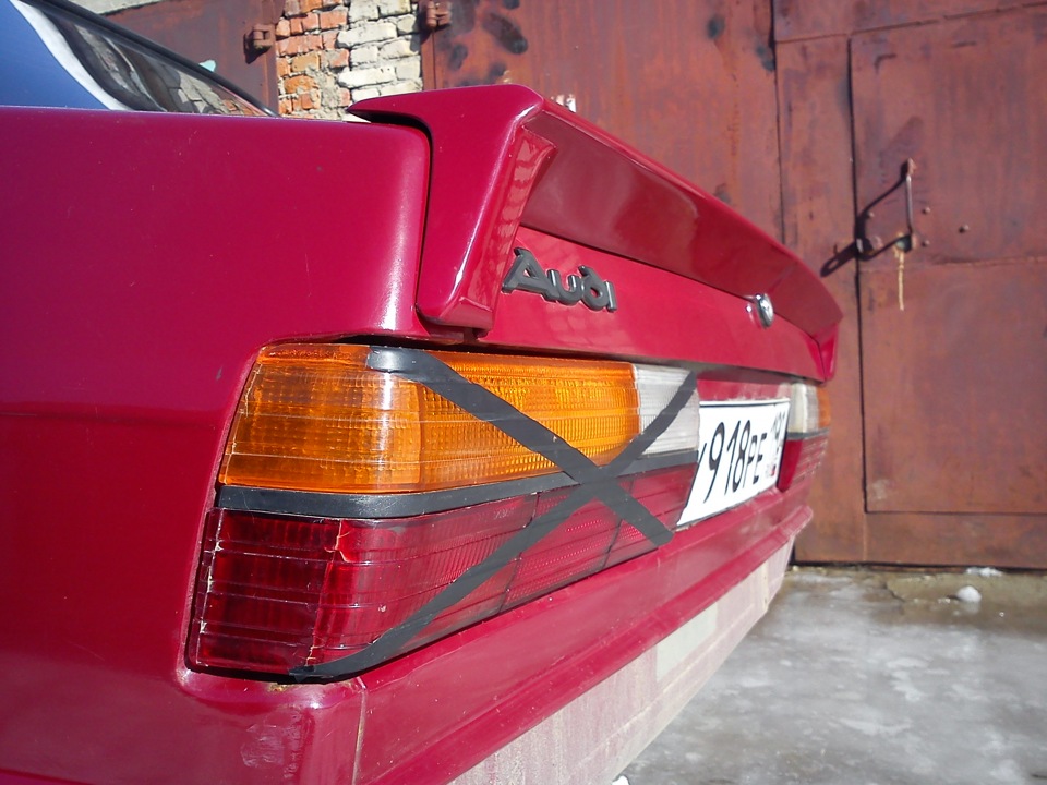

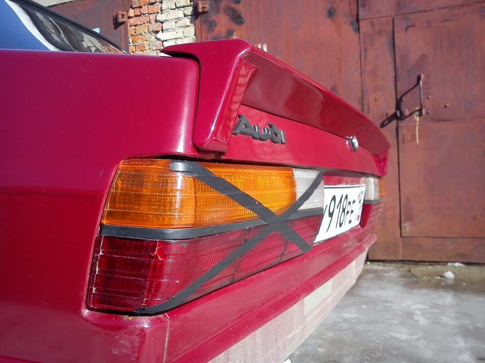

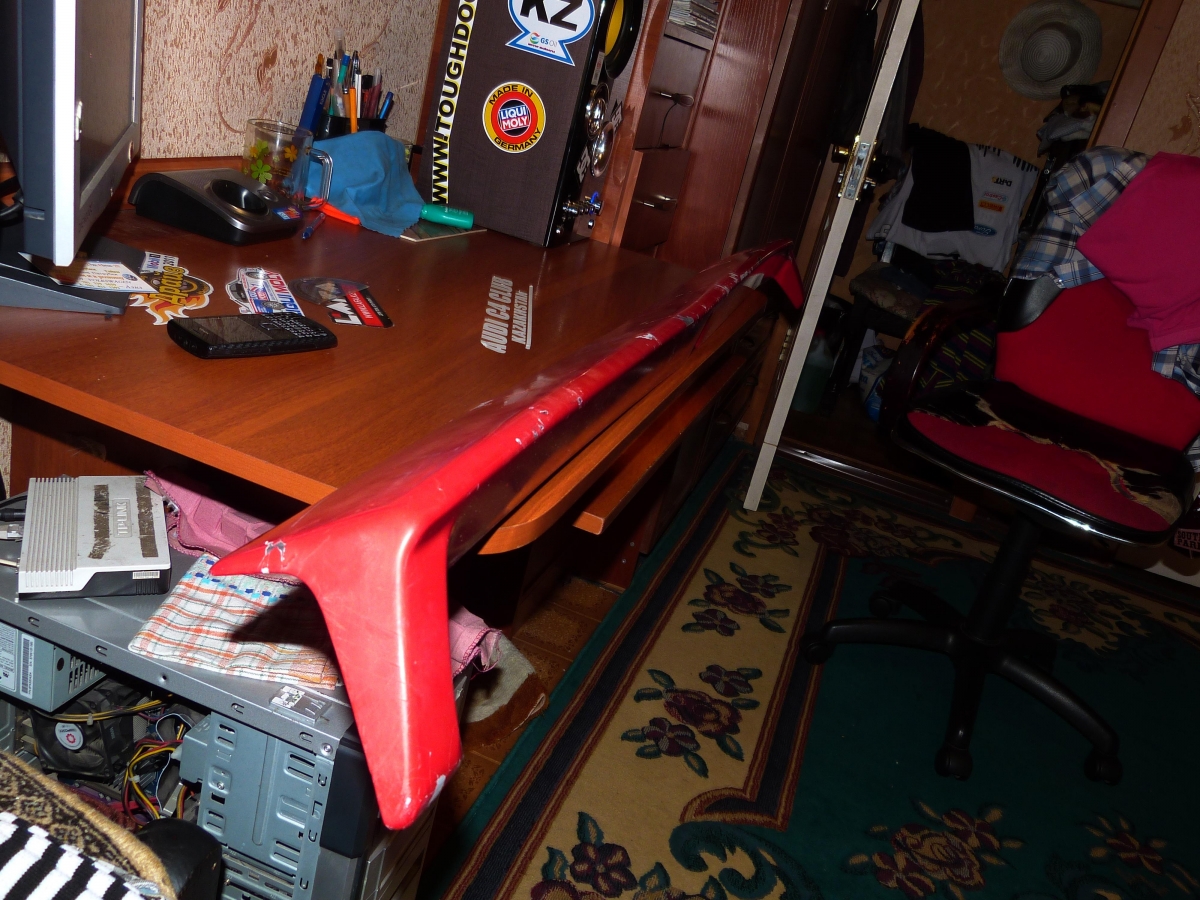

задний спойлер от AUDI 80 те которые до бочки были только под значек подпилить
