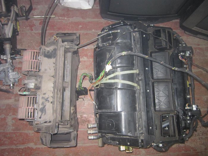

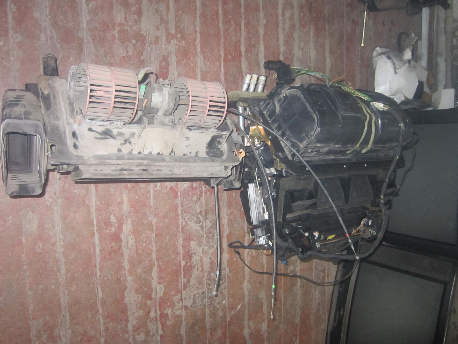

Постарась сегодня сделать фото печек

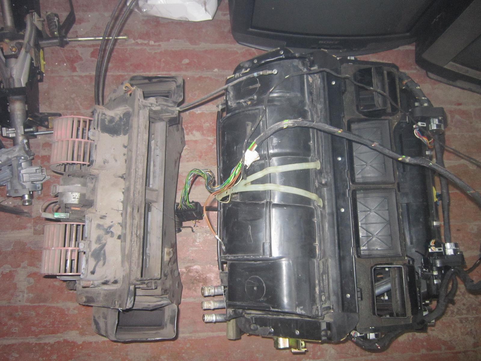

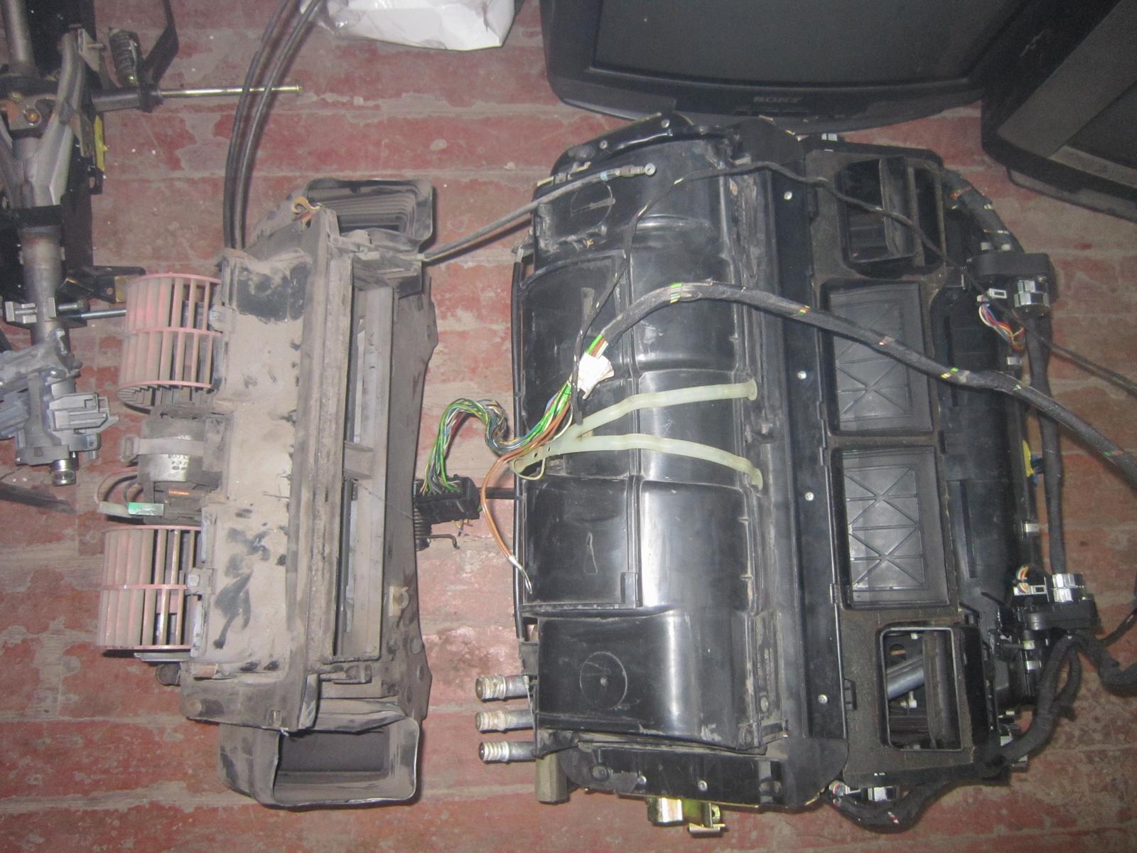

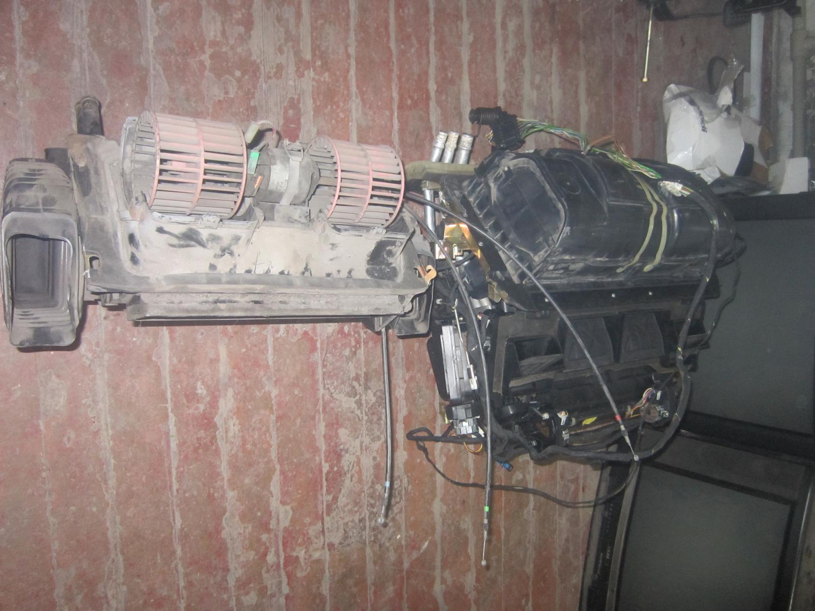

ArtytKa
Сообщения: 79
Зарегистрирован: 16 май 2012, 14:37
Maschine: 518
Вот соотношение печек Е28 и Е32
Re: Кондиционер в E28
:lol: в 3 раза крупнее
Хоть я и любитель всяких свапов и переделок, но за такое не взялся бы. Кажется мне, что красиво не получится. Франкенштейн будет.
