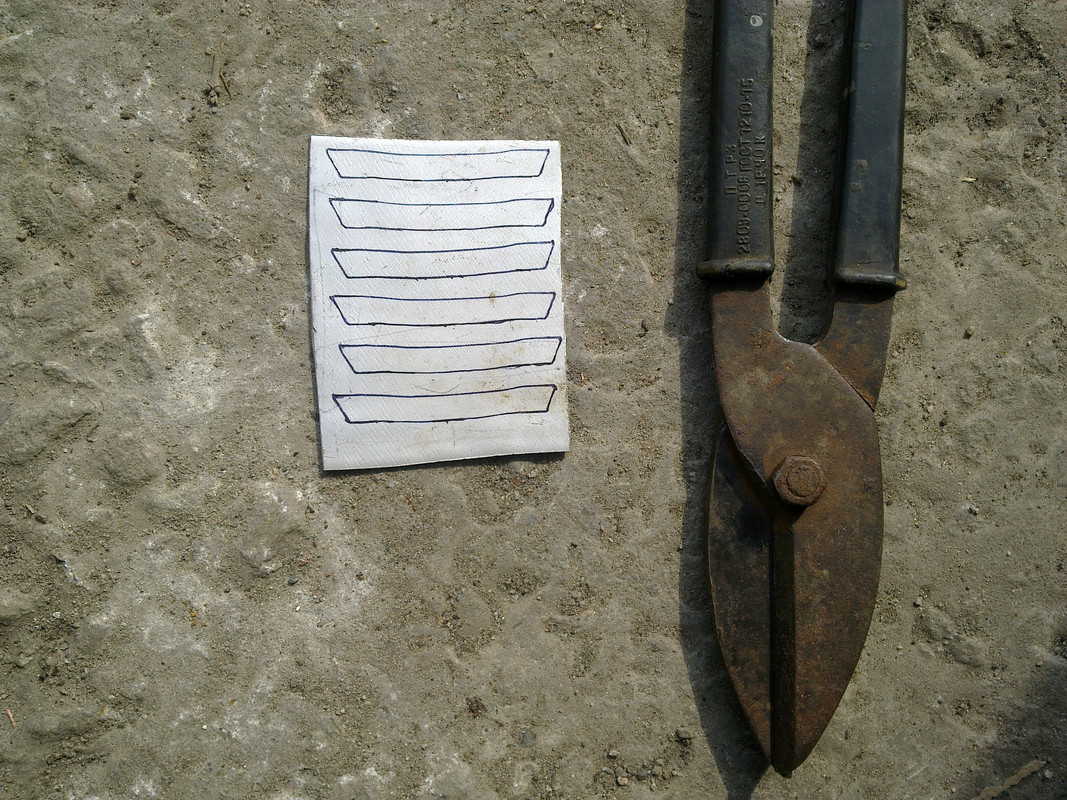

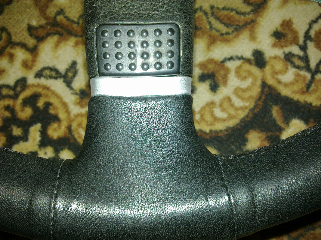

В связи с тем что шильд отсутствовал с момента покупки выкройку с оригинала снять не могу, поэтому снимаю прямо с руля , выкройку делаю с картона.

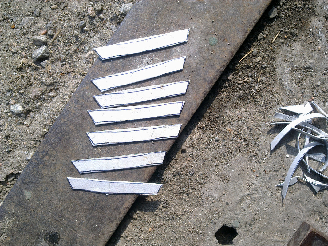

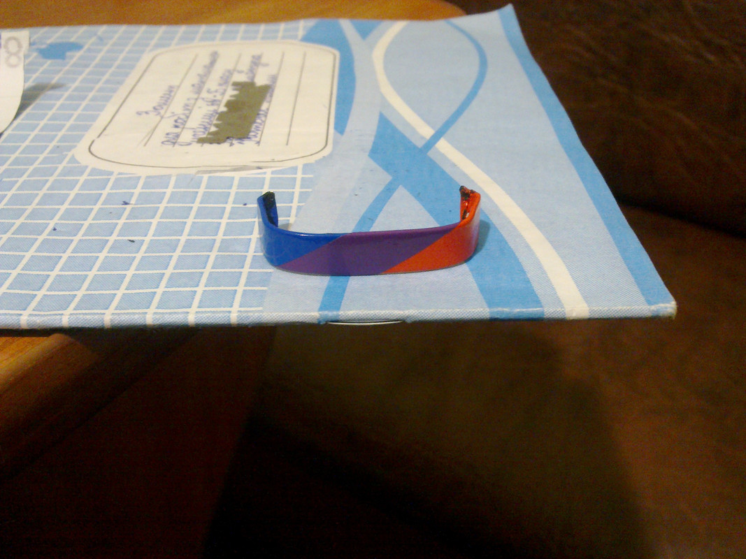

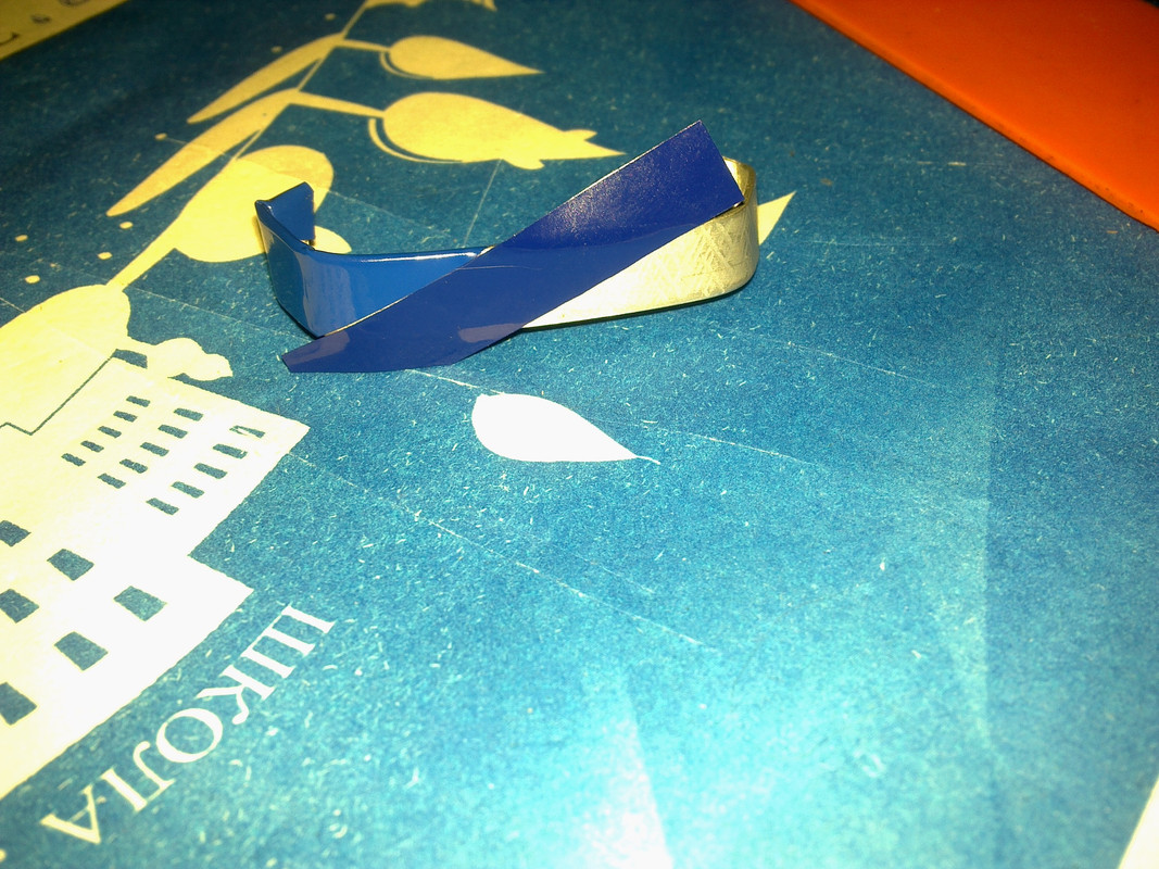

Беру лист алюминея примерно 0,8 мм толщиной, и перерисовываю выкройку на него.

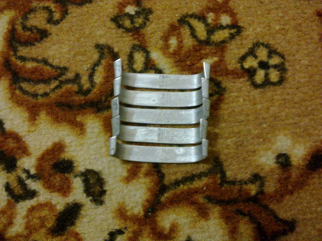

Вырезаю заготовки и обтачиваю незаменимой болгаркой.
Далее при помощи натфиля подгоняю по рулю.

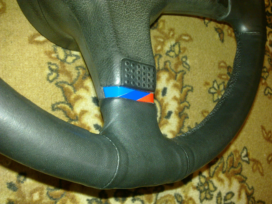

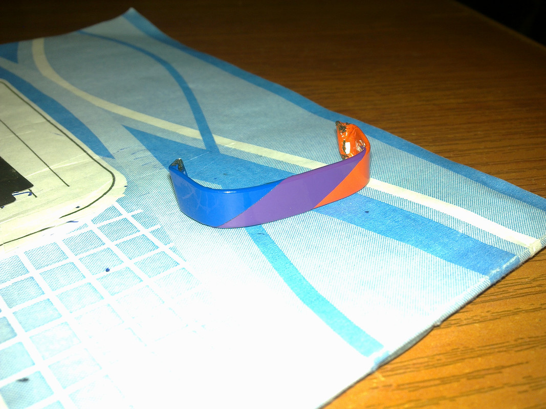

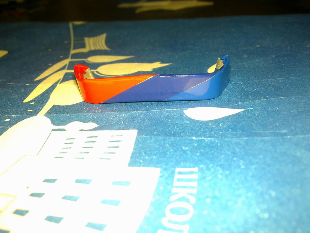

И обклеиваю пленкой.

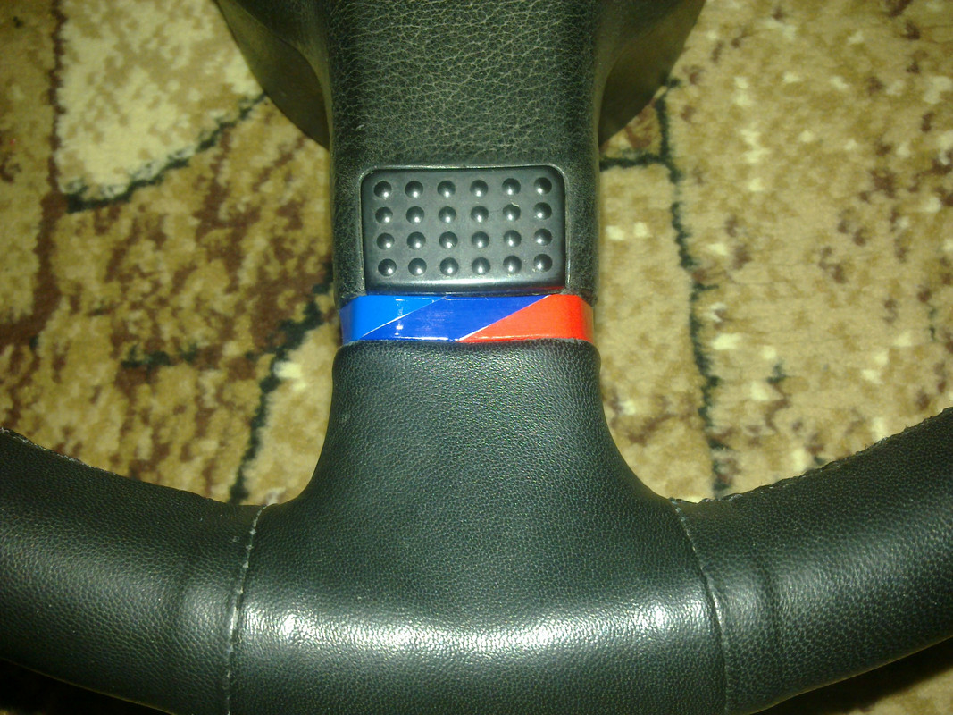

Результат.
Это был первый и не очень удачный вариант поклейки, сейчас он выглядит так:

ПС на этом, как себе, пленку не ахти как поклеил, но это исправимо.
