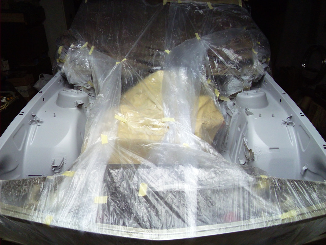

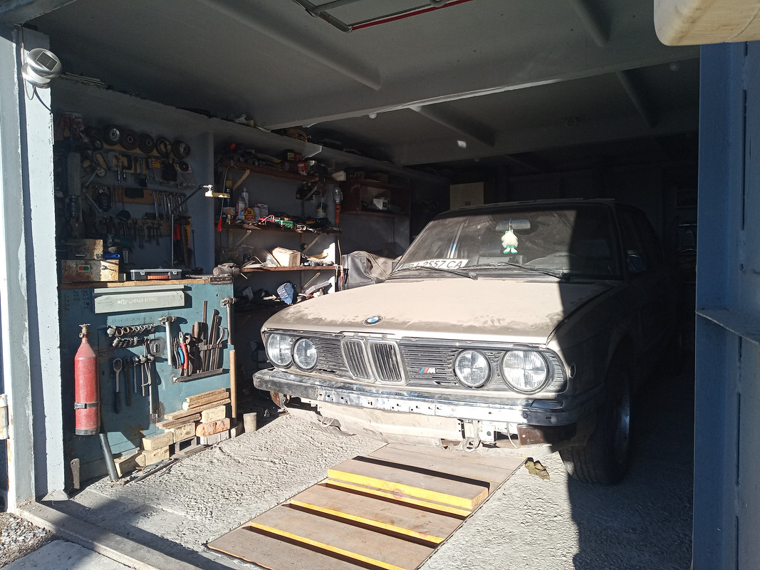

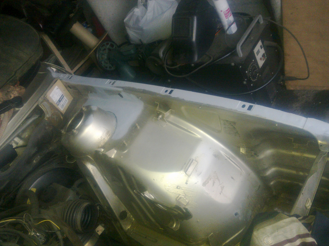

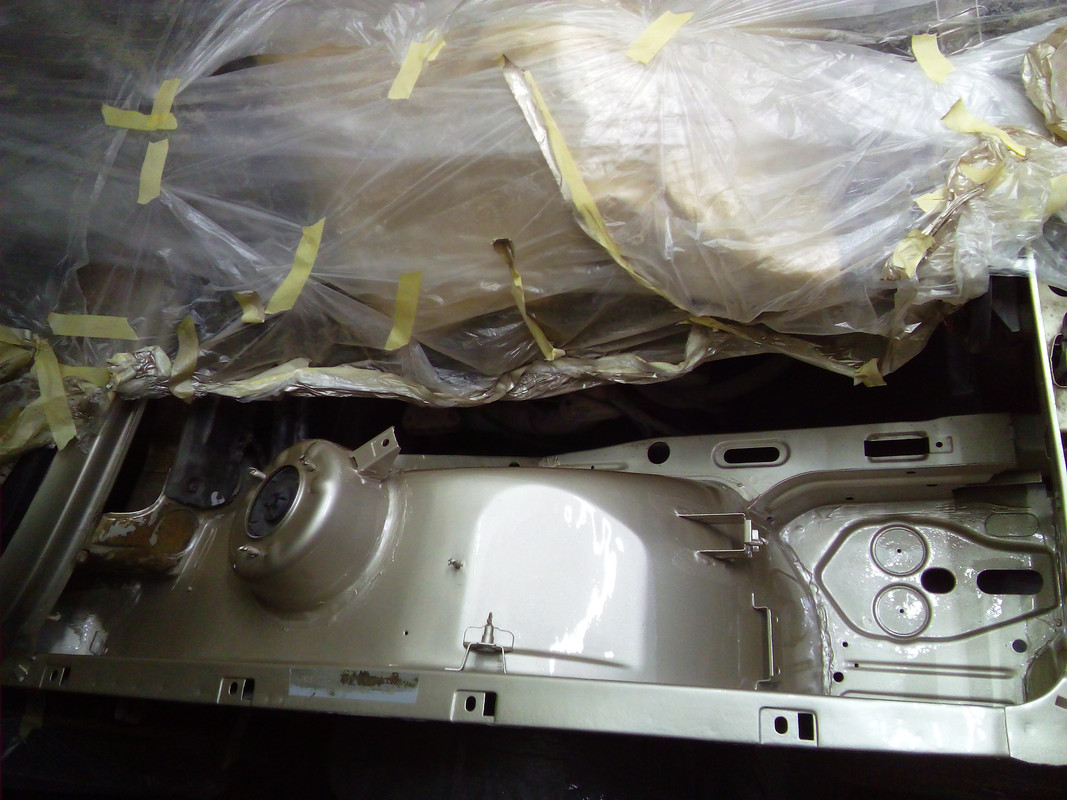

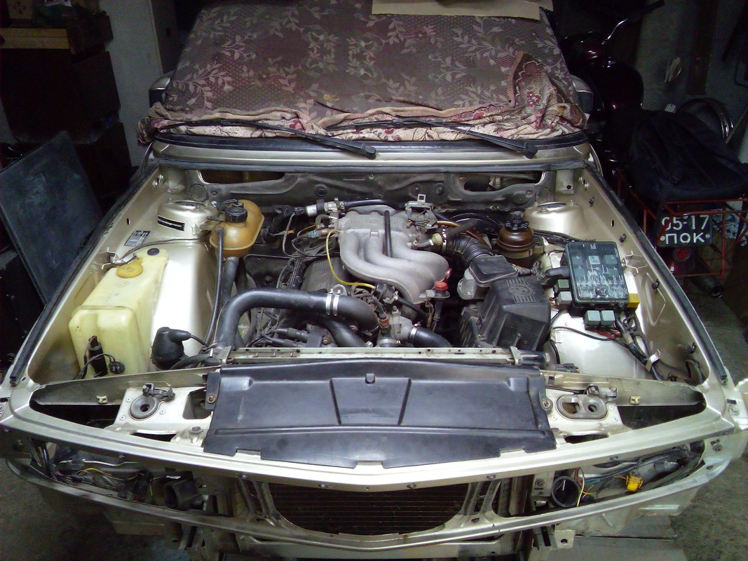

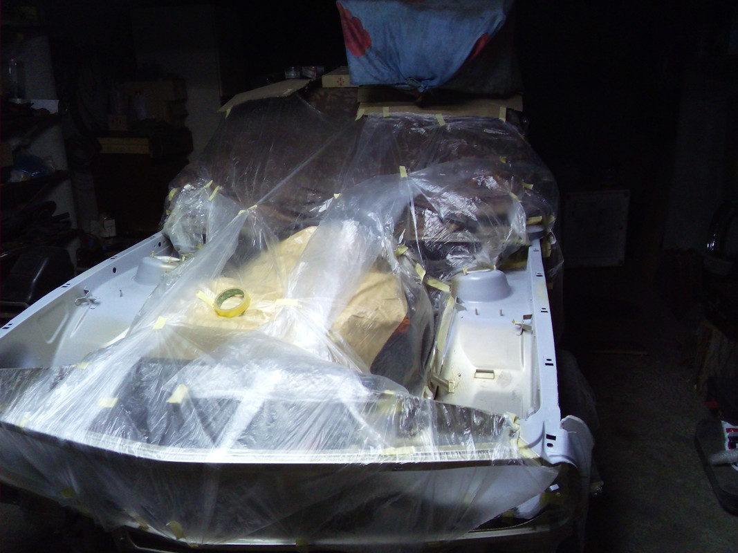

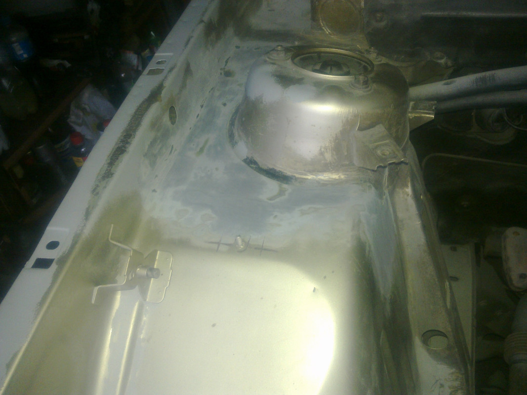

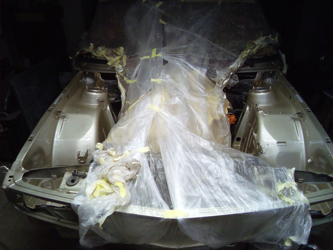

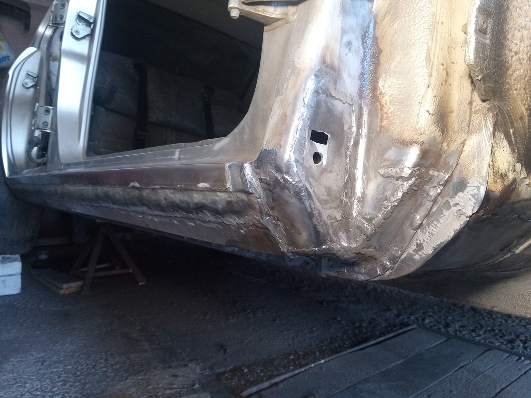

Начал варить, все вроде получалось, но затем пришел август восемнадцатого, вся жизнь перевернулась с ног на голову, отходил больше года (но наверное прежним уже не буду), Е28 сильно задумывался просто продать что-б не стояла просто так, и только в конце двадцатого начал делать машину, сначала нанес кислотный грунт, затем обычный, пошпаклевал, варил так что-б будущем ложить минимум шпакли! и использовал шпаклевку по пластику, она эластична и на играющему металле не будет трескаться. далее опять кислотный, обычный, эпоксидный, и обычный под затирку (все грунты наносил только на ремонтируемые части с перекрытием предыдущего, а последним накрыл всю подкапотку). Затем все затер на сухо! под покраску, все стыки заделал кузовным и шовным герметиком и покрасил, собрал подкапотку и накинул капот. Крылья не одевал так как в планах поварка порогов, да и крылья надо доводить до ума (сварка не требуется - живые) , а вот рихтовать надо. Вчера завел первый раз после четырехлетнего простоя, и на старом бензе!!! Правда залипло три форсунки, но быстро "полечил", а сегодня первый раз выехал с гаража своим ходом и накинул пару кругов кооперативом, все ОК, только ГЦС начал перепускать.

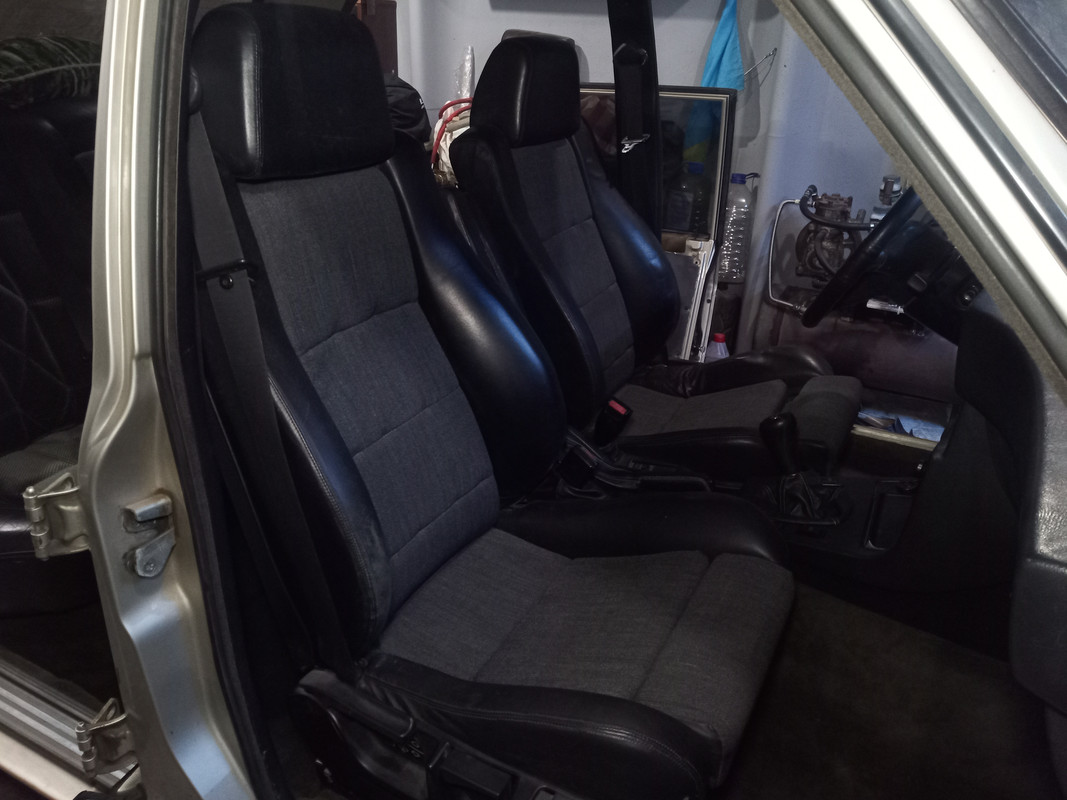

Уже три дня крушу салон, снимаю двери (двери до меня не снимались!!! кроме задней левой - она меняна), сидения, оббивку итд, сегодня не смог вытянуть ковер, вероятней всего придется снимать печку. А затем будет самое веселое - пороги и средние стойки вверху, но есть и положительный момент - потолок постираю.

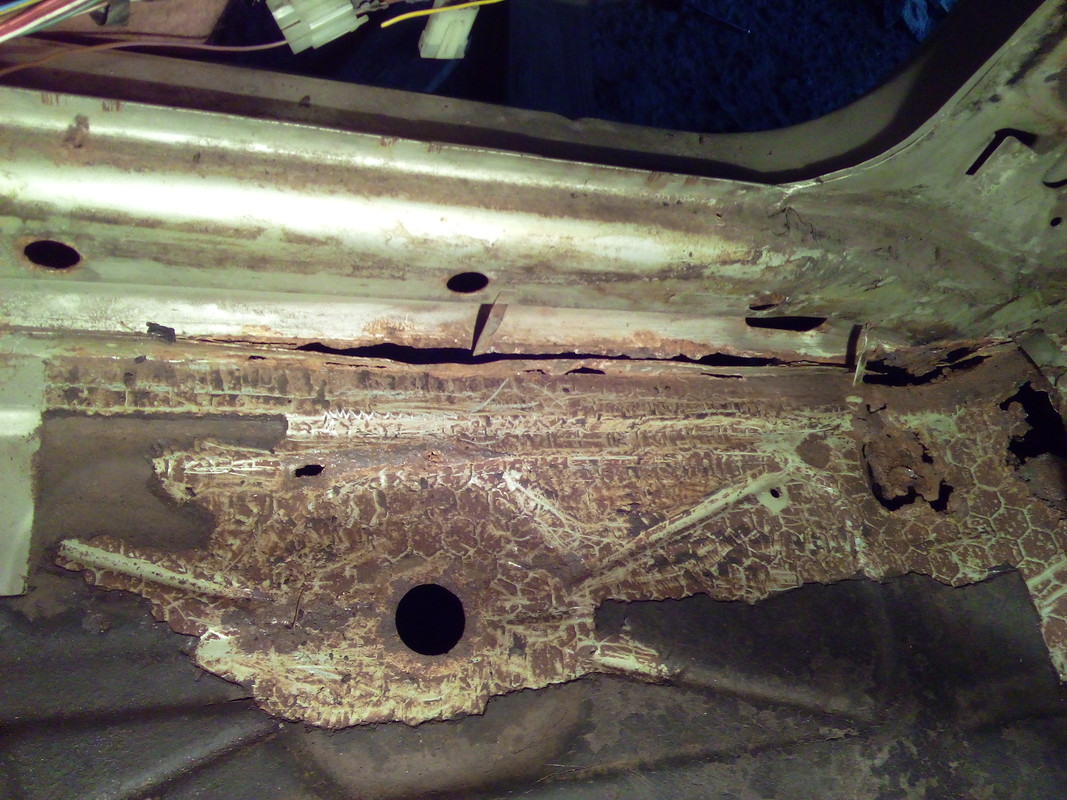

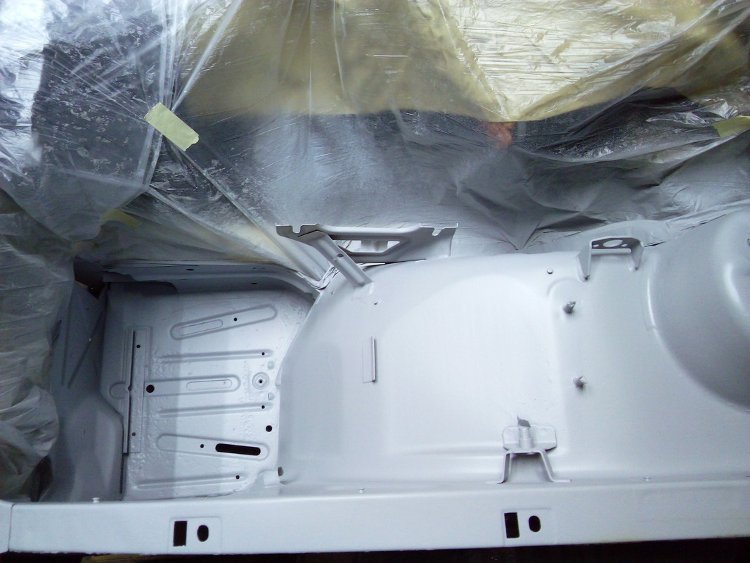

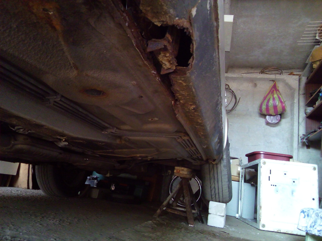

В кінці літа 2021 року почав різати та варити пороги та днище. З початку це була ліва сторона, вирізав, вварював рем вставки, залишилось зварити низи передньої та задньої стійки та вварить накладку (короб) на поріг, але прийшла осінь, стало холодно і робота зупинилась. А дальше був лютий 2022. Рік з життя БМВ випав, в придачу згорів транс на моєму напівавтоматі, який я пів року перемотував (робив новий). А потім прийшла весна 2023, і я поставив собі циль - до кінця року закінчити з кузовним ремонтом!!! А за зиму зібрати салон, відремонтувати ходову яка гриміла до поварки та і відремонтувати те що поламалось доки машина стояла - як не перадоксально звучить, але і БМВ ламається якщо довго стоїть!!!!

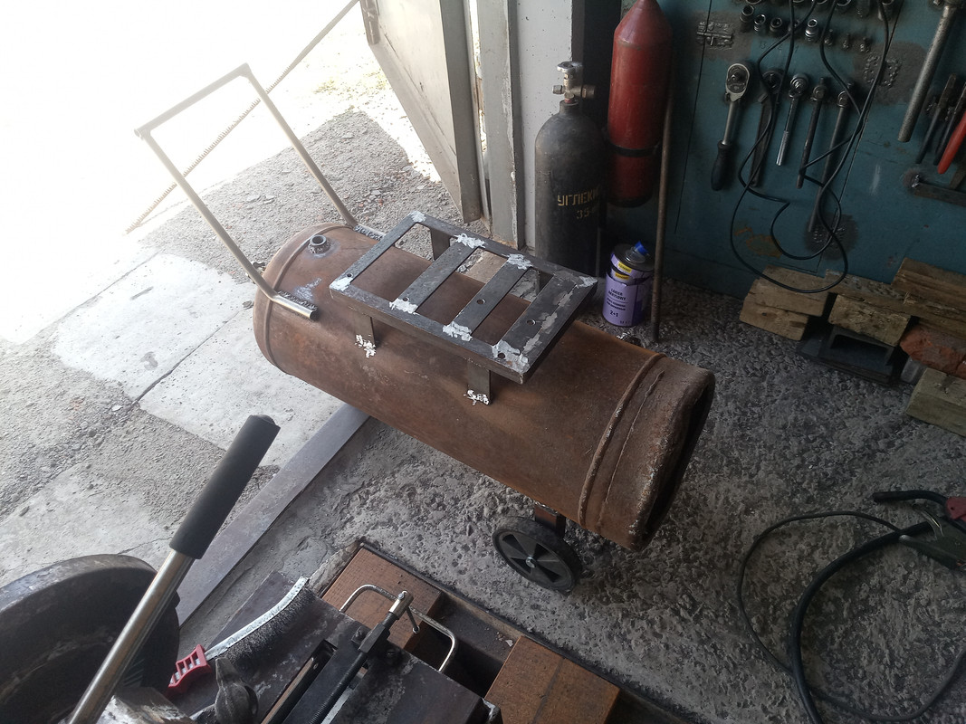

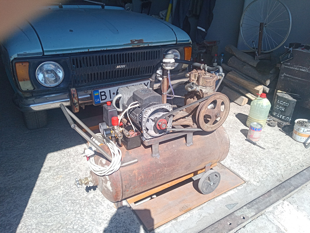

Я це зробив - кузов поварений!!! Кругом де находив гниль - вирізав та вварював заплити, а всю ржавчину вичищав до ідеалу. Далі наніс грунтовку, кузовний герметик та краску. Наносив кісточкою, це ті місця де не буде видно - днище, салон, поріг закритий накладкою. Далі поклеїв віброізоляцію там де зняв для поварки і там де не було з заводу - на передніх, задніх арках, та під заднім сидінням. На черзі крила і локальна покраска кузова. Но на разі потрібно арки, стійки та пороги залить шнягою - щоб не гнило, а компресора у мене то і нема! На цьому кузовний ремонт припинено та почав майструвати компресор, мене відмовили від покупки нового китайського до 5000, а на більше бюджет сильно не дозволя. Тому роблю по класиці жанру - пропановий балон, компресор ЗІЛ (в моєму випадку Т-150, різняться піддонами). Далі буде.

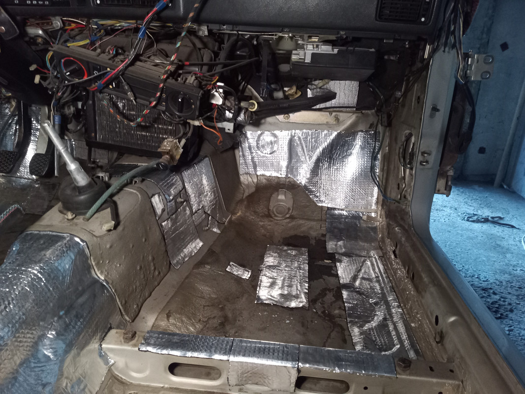

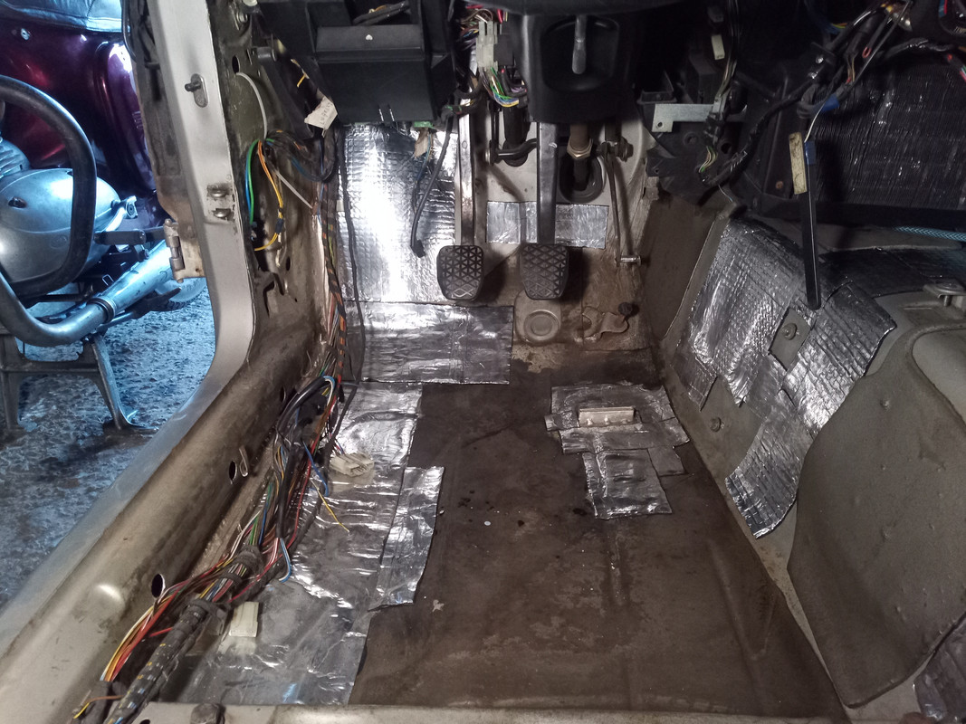

Re: Е28 525е Кременчуг.

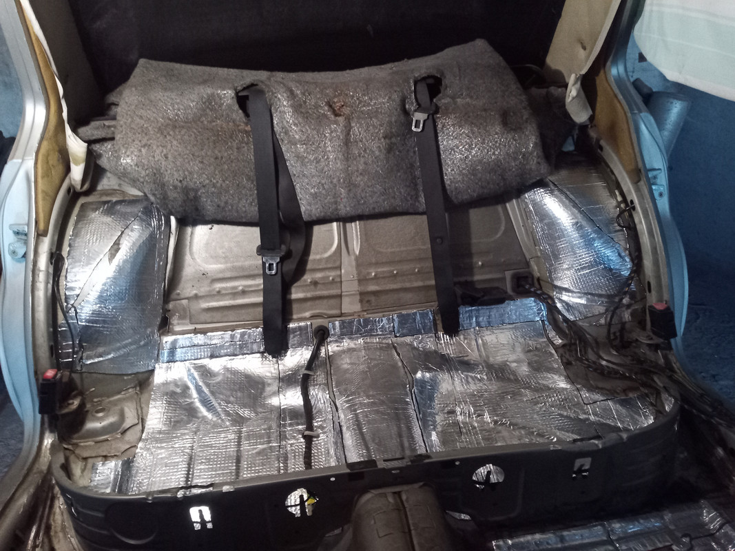

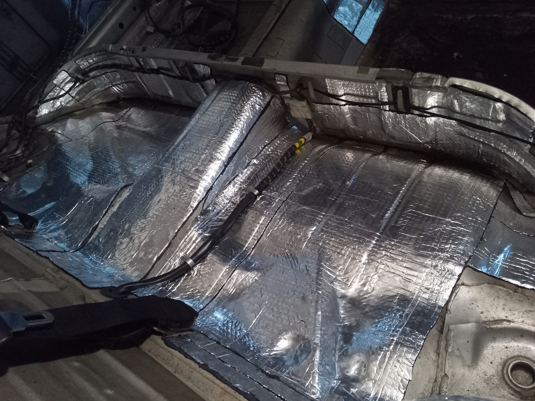

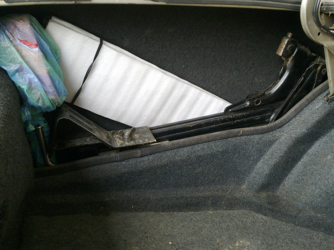

Віброізоляція, 4мм, закатав ті місця що знімав коли варив і ті місця що не були закатані з заводу взагалі, а це - під заднім сидінням, арки коліс та шахта КПП/кардана. Мануал пише що щоб був ефект то треба закатувать не менше 70% від общої площі, тому я не закатував усе підряд і залишав відкриті ділянки там де можлива корозія металу, для того щоб вчасно виявити і знешкодити. На цю роботу пішло 7 листів вібри розміром 50х60см.

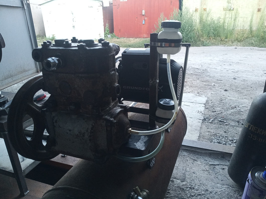

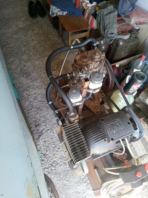

Зібрав компресор.
Знизу бачок розширювальний для масла, зверху бачок дренажний (як потім оказалось - середній бачок), потім доварив стійку і прикріпив розширювальний бачок для антифризу.
Так має вигляд на данний момент, ще змонтую повітряний фільтр і трішки перероблю трубки вверху. Примусової циркуляції ОЖ намає, дуже сильно надіюсь що в ОЖ буде природна циркуляція. Якщо антифриз буде закіпати - прийдеться ставити якусь помпу.

Продрвжую, зібрав салон, встановив задні стеклопідйомники: viewtopic.php?f=3&t=6296 , поміняв потікший РЦЩ, а також приколхозив радіатор з казелі (надіюсь тимчасово): viewtopic.php?f=3&t=6297 .

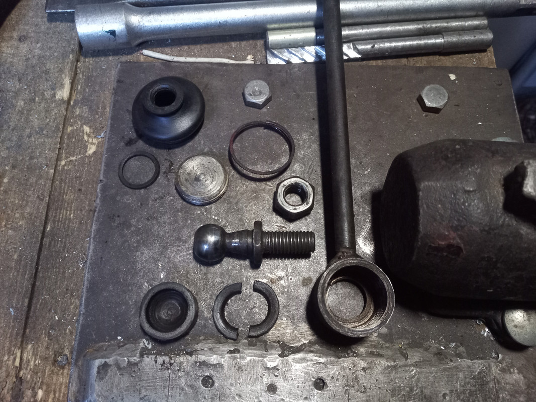

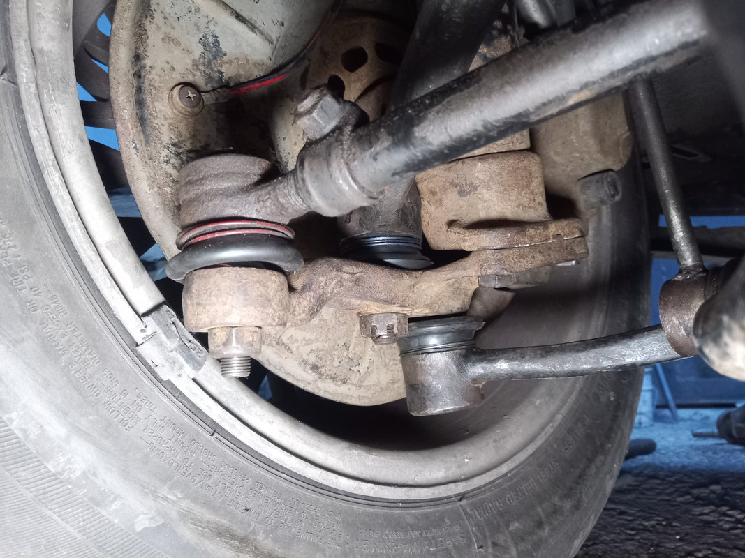

Далі паребрав передню підвіску, замінив усі сайлентблоки на 34-рочні і зробв ревізію шаровим (вони в мене розборні) - поміняв пильники, замінив змазку та підтягнув, теж саме зробив і з стійками стабілізатора.
Замінив мастило, антифриз та всі фільтра.

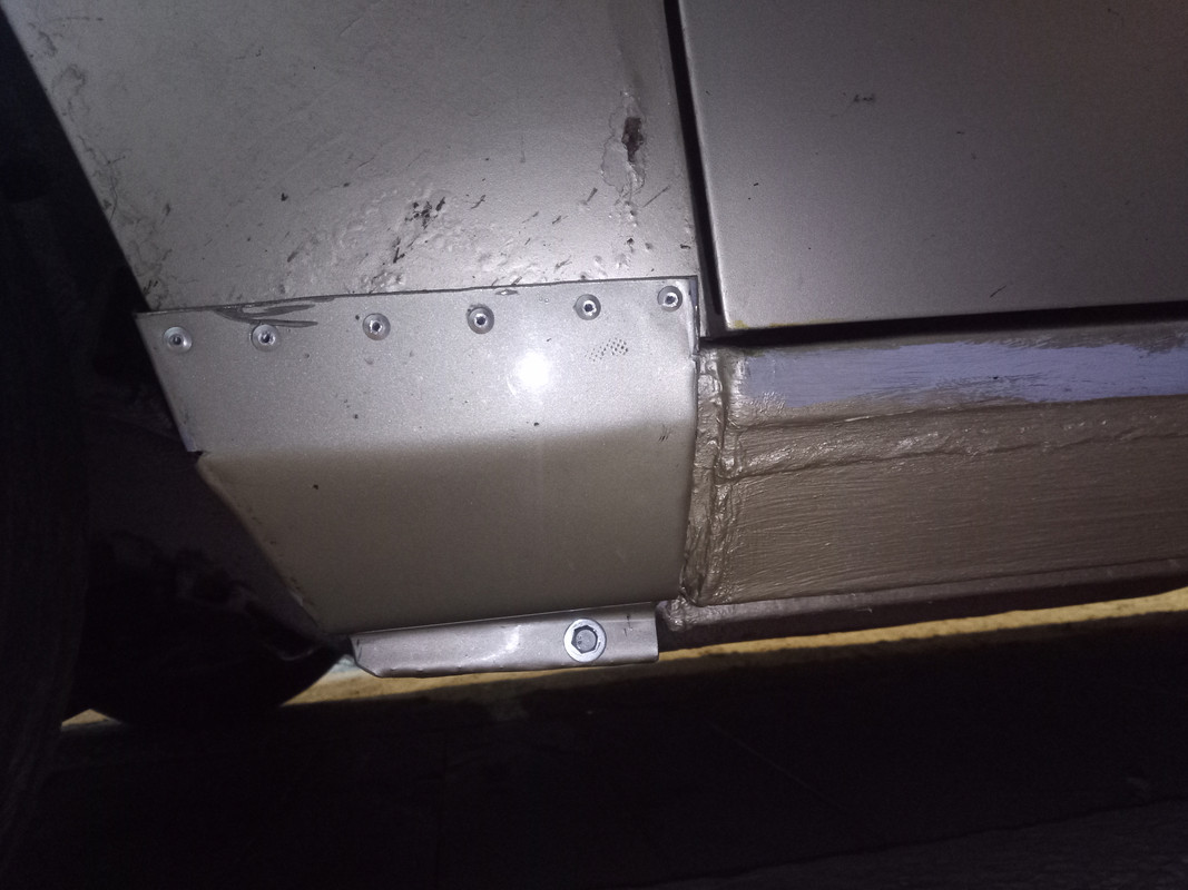

А дальше зробив дикий колхозінг!!!! Рідні крила були трішни жмакані до мене, та шпакльовані, а низи геть згнивші, тому як ТИМЧАСОВЕ рішення зробив імпланти на низи крил та приклипав заклепочником!
Повторюся - це тимчассове рішення для того щоб не кидало мусор, грязь, сніг та воду на свіжо зварені передні стійки! Весною буде доводка до ума та покраска других хороших крил!

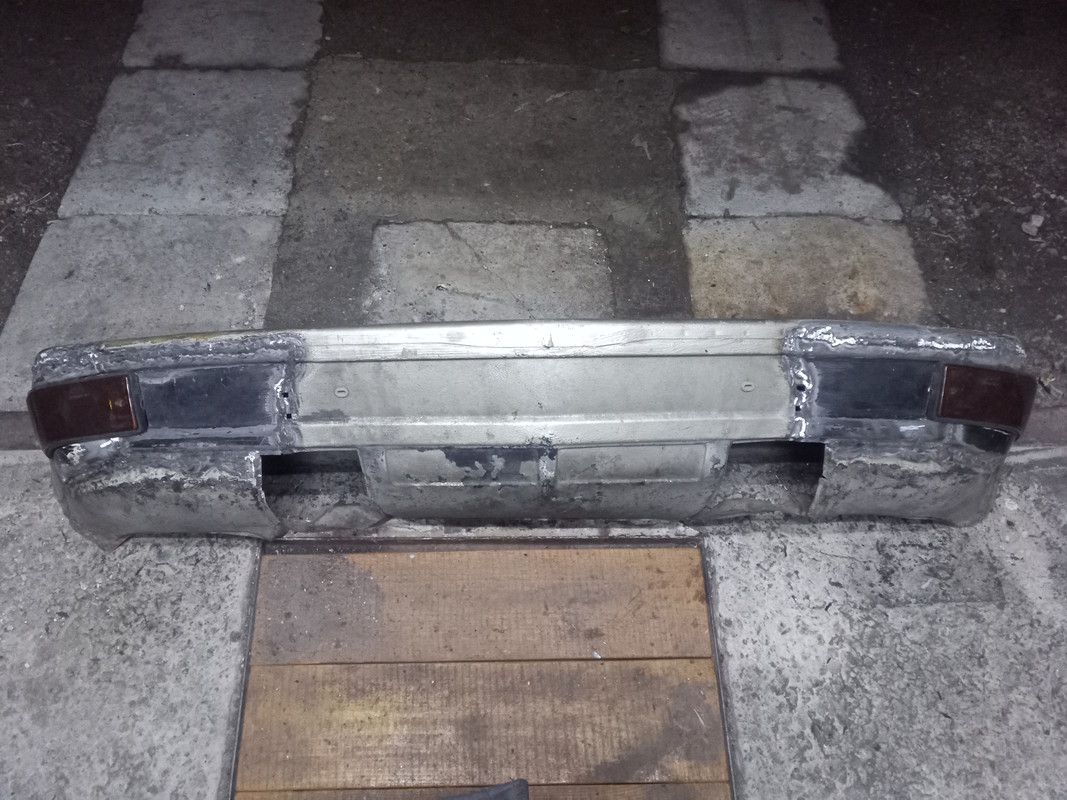

Знущаюсь над переднім фартуком.
Заводські отвори та дирки що повирізали до мене заварив до якоїсь матері!!! Хрєнь дика, але на деякий час (поки реставрую передній М-тєх) піде. Бампер також купив, але потрібно трішки приложить до нього рук, так що фото буде ртішки пізніше, уже зібраного.
