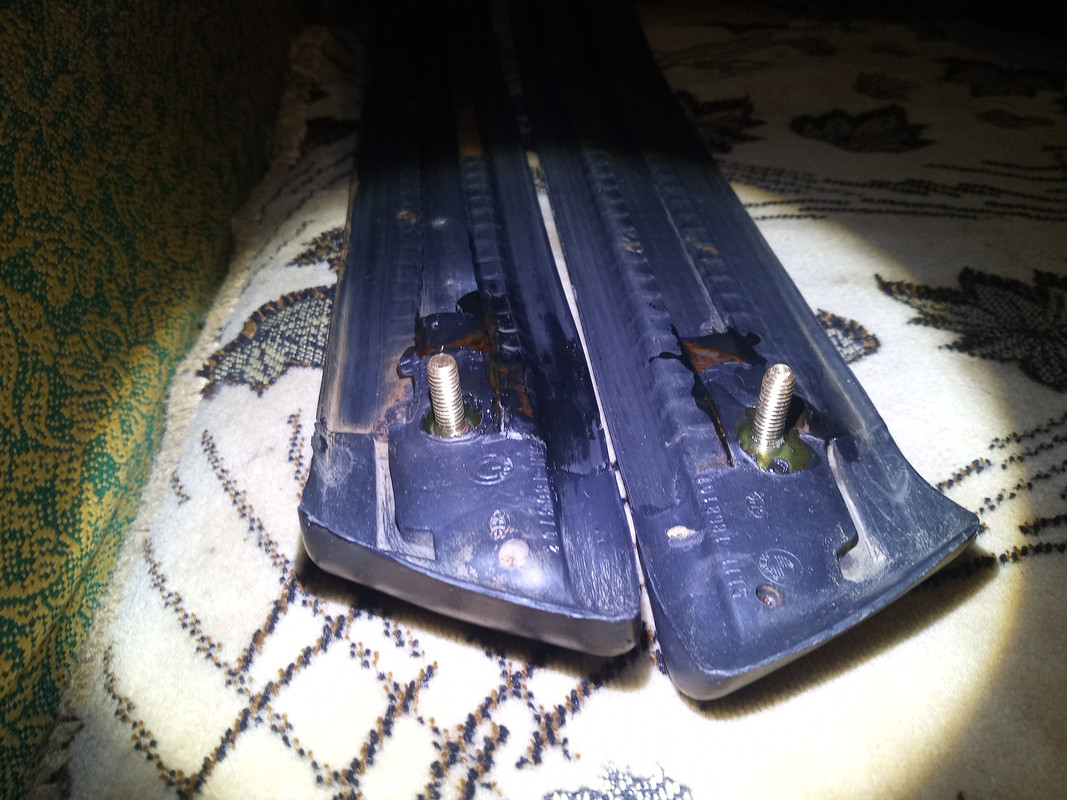

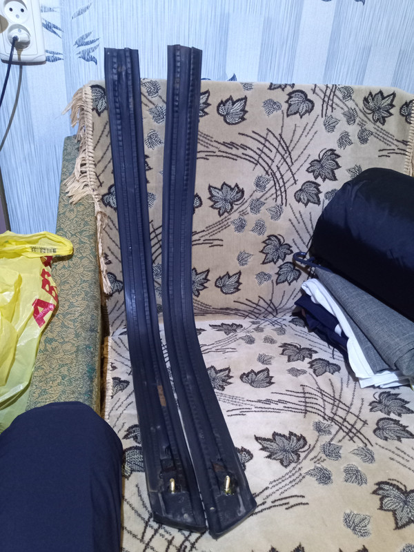

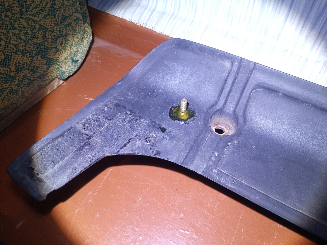

Притяг додому два молдинга з переднього бампера, та М-тех спойлер. Що трапилось - молдинги кріпляться до бамперу шпилькою М6 та кліпсами, так ось, на одному молдингу шпильку вирвали, а на другому перервали. Перервану висверлив 3-5-8-12 сверлами, а там де вирвано просто розсверлив на 12. На спойлері шпильки на М5, дві вирвали до мене, я вклеїв, а потім одну вирвав уже я.
Потрібні болти точу з латуні, а потім вклеюю епоксидним клеєм. На молдингах клей з першогоразу витік, але заклеїв щілини, а сьогодні (через сутки) залив ще раз, тепер все ОК, чекаю 3-5 суток (згідно мануала) і можна збирати. Правда фартук ще не красив, а на вихідні передають морози.
