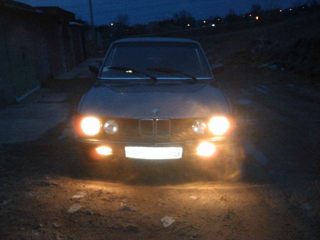

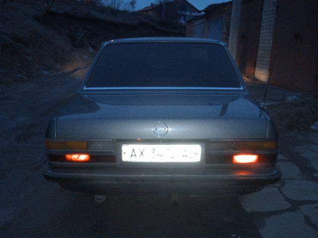

Наконец провел фото сессию :) А чего фон такой унылый выбрал для фоток?
Re: 520i Песочин (Харьков)
Dudik писал(а):Наконец провел фото сессию :) А чего фон такой унылый выбрал для фоток?
Следующую проведу там же, но сзади (в настоящем времени грязь этого сделать не дала). Это возле гаражей, напротив которых расположено поле под огороды.

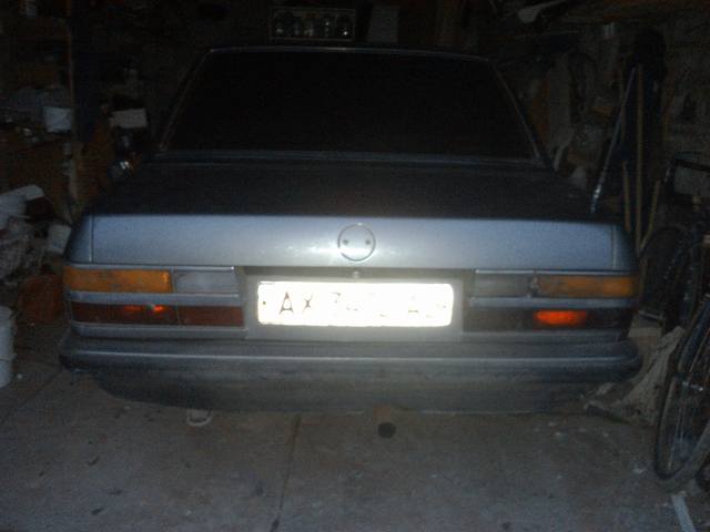

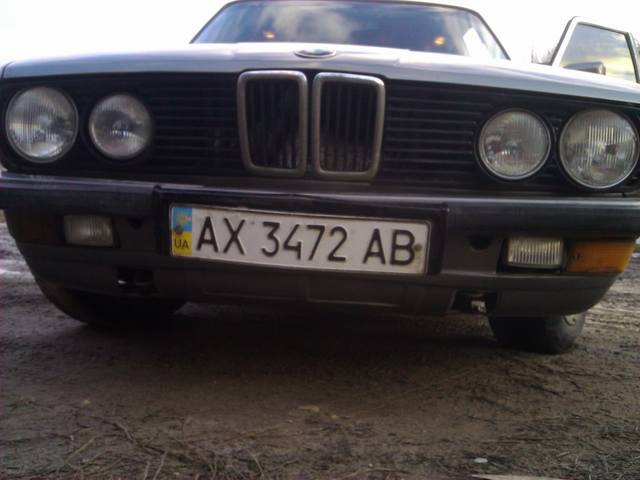

В гаражике. Фонари сильно не первой свежести :?

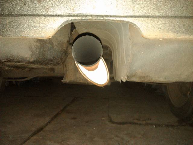

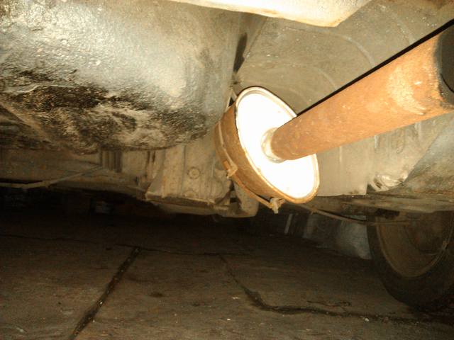

Выхлопная, ремонтная, зато не тарахтит (стояла по-лучше, но громыхающая). Думаю старую подрихтовать молотком.
Одна противотуманка горит хуже, бо лампочка старее.

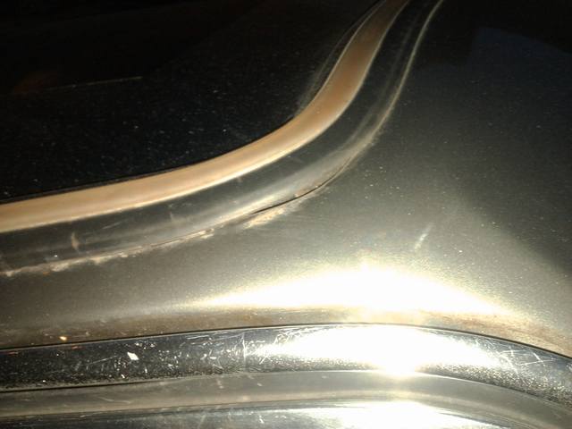

Так лёг резиновый уплотнитель или лобовуха китайская.
Тут надо заднее стекло снимать и переделывать обтяжку :roll:

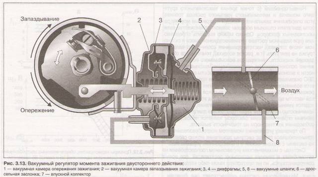

После просмотра схем подключения ваккум-корректора к дросселю сегодня, меня осенил вывод, что я подключил всё наоборот. *WALL*
Подключил как тут:
А надо так:
В полости регулятора помещены две диафрагмы, одна из которых представляет собой кольцевую диафрагму. Это решение позволяет не только увеличить опережение зажигания, но и в определенных условиях (например, холостой ход, торможение двигателем) — уменьшить его. Разрежение, увеличивающее опережение зажигания, берется перед заслонкой, а уменьшающее — за ней. Механическая упругость обеих диафрагм обеспечивает их взаимодействие в ситуации, когда обе диафрагмы находятся под воздействием разрежения одновременно. Это решение применяется для уменьшения токсичности выхлопных газов.
Но дроссель это не отстраняет от ответственности, ибо на старом двигле было подключено именно так, как сейчас и рывков не было.
