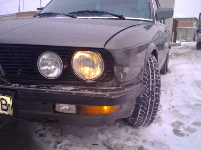

Возьму смелость повторить хронологию.
Сразу после удара нивой.
После небольшой рихтовки (чтобы решетка радиатора более-менее села) и промазки мовилем для корозоустойчивости. Так же видна вверху хорошая царапина от тягача. Такая же до сих пор на двери красуется, надо будет как-то заняться.
Одноглазый Джо. От удара немного повело телевизор, да и до этого бэшка по морде где-то получала.
Сразу после рихтовки.
После шпаклевания и временной грунтовки.
Конечный результат на предыдущей странице.
