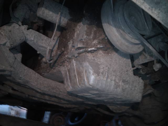

Достаточно разок проехаться с отсоединенным из конусного соединения рычагом, чтобы разбило посадочное.... Так бывает, когда после ремонта недостаточно закручивают или вообще забывают затянуть гайку. Тогда конус не заходит в посадку и при езде стучит разбивая ответную часть.
Замени гайку новой и попробуй затянуть моментом, указанным в книге. Или даже на 15-20 Нм поболее. А затем монтировочкой покачай соединение - если будет даже небольшой люфт, тогда площадка и рычаг под замену.
Re: 520i Песочин (Харьков)
... или с грязью на посадочных собрали
Парочка фоток грязи сразу после села, защита снималась ещё перед поездкой для натягивания ремня гура.
