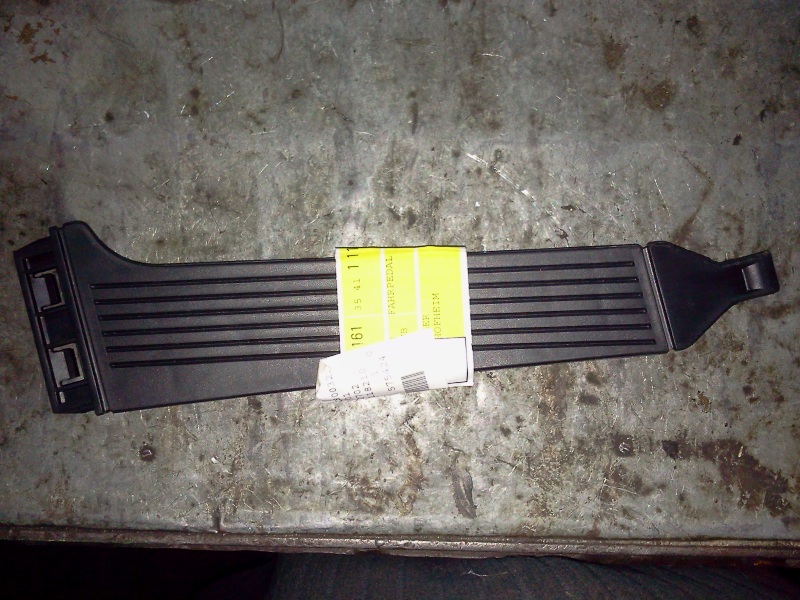

Maxe28 писал(а):
Krecc писал(а):Бодрая!
Болты балки приварены, помню многие говорили что с завода они не привариваются!)
Нагрузка в том месте большая, ржавеет и гниет!(
Болты балки не привариваюся.
Там накатка и болт вставляется в шлицевое соединение, как руль на рулевую колонку. Могу показать снятый болт. :D
А ржавеет и гниет не втулка, куда болт вхожит, а нижний лист этого крепления сам стаканчик. подушки балки устают от времени и стучатся в этот стаканчик. И со временем как зубилом пробивают нижний лист. Жесткость теряется, начинает отрывать верхнюю часть.
это мне и говорили, значит так и есть. я не доглядел, но там так интересно кусочки метела приварены, если снять сидуху и глянуть в этот стакан.)
Re: Мой дизелек
Я эти болты на всякий случай перед ремонтом новые купил, не пригодились. Там шлицы.
Re: Мой дизелек
Вот оно че, теперь ваще полетит!
Re: Мой дизелек
и я б не отказался))
чтоб старую снять-помучаться надо. очень трудно с пола вытащить
Re: Мой дизелек
Поэтому и купил, когда перед ремонтом разбирал отламал низ, купил б/у, через два дня эксплуатации лопнул верх. и в очередной раз я понял, что скупой платит дважды. :'(
Re: Мой дизелек
Maxe28
Сообщения: 728
Maschine: 535i Snitzer W210
rus28 писал(а):Поэтому и купил, когда перед ремонтом разбирал отламал низ, купил б/у, через два дня эксплуатации лопнул верх. и в очередной раз я понял, что скупой платит дважды. :'(
Ну не скажи просто срок лицензионного соглашения б/у педали закончился. Надо же было смотреть внимательно. :-D
Re: Мой дизелек
clashmind
Сообщения: 203
Зарегистрирован: 04 сен 2012, 14:45
Откуда: Киев. Оболонь
Maschine: BMW E28
а я думал, что я дятел один у которого педали уваливаються...нас много))
кстате как приварить ее обратно?
Re: Мой дизелек
Maxe28
Сообщения: 728
clashmind писал(а):а я думал, что я дятел один у которого педали уваливаються...нас много))
Посадочное место приварить назад, или педаль?
Re: Мой дизелек
clashmind
Сообщения: 203
Maschine: BMW E28
педаль...тоже четкое рессечение метала в месте крепления педальки к полу((
Re: Мой дизелек
Maxe28
Сообщения: 728
clashmind писал(а):педаль...тоже четкое рессечение метала в месте крепления педальки к полу((
Сварщик Вам поможет :)
