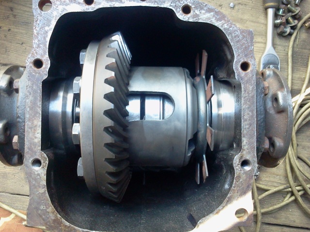

Сбылась мечта идиота! наконец то руки дошли, поставил сегодня. пара 3,15 с блоком!
Re: Мой дизелек
Час назад только выехал из гаража, покатался, грязи не месил пока, то на осенне-зимнюю перспективу. на асфальте сразу ощутил, как бы описать, машинка лучше прямик держит и из поворота охотней распрямляет траекторию. короче, я доволен как слон!
Re: Мой дизелек
Обалденная штукенция! Поздравляю с обновкой! Отремонтированный уже блок?
Re: Мой дизелек
да, перебраный, отрегулирован натяг для момента дизеля, гарантия.

А ты максимальную скорость уже испытал? С 3.15 М20Б27 у меня получилось 155км/ч.
Масло залито 75-140 Кастрол ? (специальное для спорт.редукторов)
Re: Мой дизелек
Конечно кастрол 75-140 LSD.
это как 155км/ч ? может у тебя пара 4,15? вчера уже по темну выехал, при 3000 об на пятой 140км/ч, больше не разгонял ночью. по расчетам при 4000 - примерно 185км, при 5000 - около 220 должно быть.
