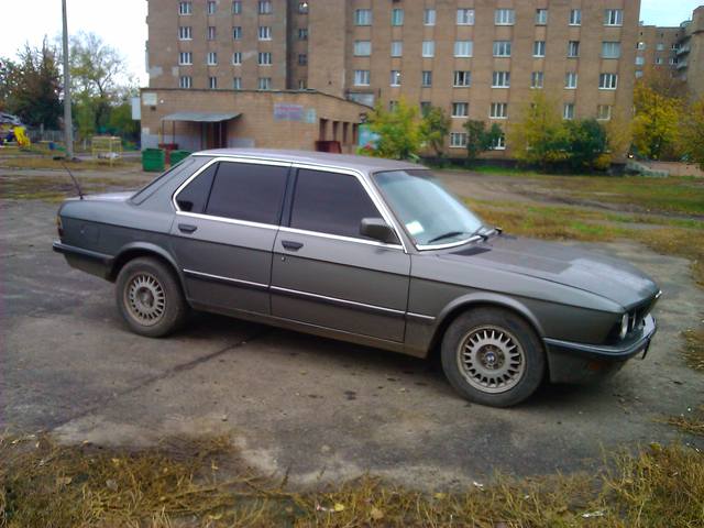

Сняли двигатель. Что интересно, по вину и шильдику на крыле бумер должен быть с движком 206 ED, а стоял EB, которые ставились только на e30. В последствии купил тоже EB от e30 с алюминиевым картером и нулячей пятиступкой getrag (до этого 4-х ступка ZF стояла. Всё стало как родное. Пока не заводили, делаем капремонт кузова.
Капремонт.

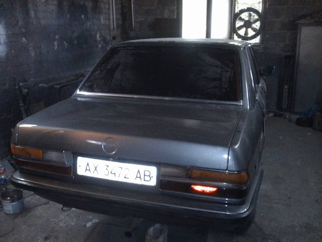

Ну, так случилось, что тесть у меня автослесарь и автомаляр, работает в своём гараже. Свою бэху к нему думали поставить ещё весной, но отец сломал ногу и капремонт пришлось отложить.
Первым делом купили движок и перегнали авто к тестю в гараж. С первого взгляда ремонт казался плёвым делом, бо не видно было очевидных ржавых дыр. Но, как оказалось - показалось. В целом кузов крепкий, но тестя доставляла мелковщина.
Гниль оказалась:
1. Немного на полу и возле лючков. Убрали заводскую вибру, заварили лючки и залили битумом.
2. Перегородка между салоном и передней колёсной аркой сгнила насквозь.
3. Передние поддомкратники.
4. Арки колёс, особенно страшно стало за номер кузова.
5. Незначительная мелочь на днище, дверях, в салоне, телевизоре просто зачищалась.
Но это всё отняло не мало времени. Кузов уже в грунтовке (уже в таком виде выглядит офигенно), скоро покраска, лакировка. Выбрали цвет мокрого асфальта, вместо "космически-колубой серый" (раньше была такая наклейка).
Передняя губа до нас кем-то варилась, но не очень удачно + отец её помял о бордюры. Думал купить, но цена за бу в 500 грн... Переварили, уменьшили окошки для буксировочных петель и возле противотуманок - думаю будет теперь немного крепче. Уже зашпаклёвана, снизу отантигравина и загрунтована (и даже покрашена).
Крылья снизу под молдингами тестю пришлось вырезать и заново делать из двери какого-то тазика.
Капот и левое крыло стоят от какого-то синего донора (ставили до нас).
Части бампера сварены вместе без накладок и болтов и будут выкрашены в цвет кузова. Бамперы к тому же имели сквозные дырки от гниений и очень сильно вмятины предыдущими хозяевами, хотя на машине всё смотрелось довольно ровненько.
Днище ещё до нас обработали отличной защитой на основе резины, но были точечные подгнивания. Нами обработаны днище и арки битгумом (посмотрим, как оно будет вести себя на деле).
Спасибо за внимание, фото см. ниже (правда пока гаражные). Чуть позже выложу фото убитого двигателя.

Вчера тесть кузов и юбку покрасил и залакировал. С боковыми вставками для воздуха траблачка вышла будет перекрашивать. Осталось бампера доделать.
Крашеной машину не видел, пришел поздно с автошлолы, а в гараже целое облако лака. Но мельком глянул только зад - мокрый асфальт вроде ничё так. Сегодня начну собирать.
Если будут фотки, то заранее предупреждаю - из нового только кузов вышел, всё остальное стоковое, диски видали виды, но свою функцию выполняют.
