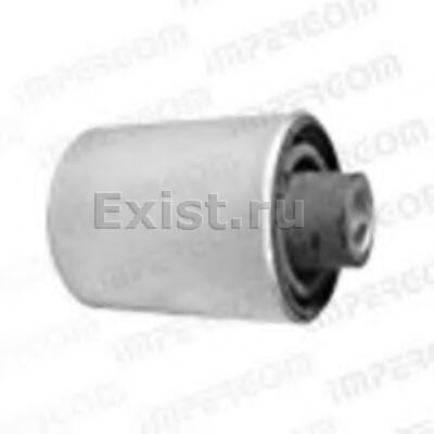

Zender писал(а):сзади развал схождение не делается
Делается! Есть специальные сайлентблоки, с помощью которых и регулируется развал! ;)
Ексцентриковыми сайлентблоками они стоят ближе к редуктору

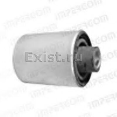

сайлентблоки рычагов(33 32 9 058 824), на фото видно, что внутренняя втулка с одной стороны выходит больше и разрез в резине, развал выставляется на СТО.

на е28 обычные сайленты на которых никакой развал не делается! эксцентрики есть на е30,36, вроде есть такие сайленты и на е34 я не помню точно! но на е28 сзади развал не делается! я понимаю что можно подобрать/изготовить эксцентрики, но нахрена?
Re: Флудиловка
Отдельно покупаются такие сайленты. Процесс выглядит точно так же как и на е34.
