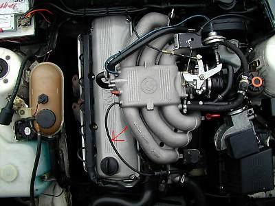

Камрад с проблемой, двиг стал тише после регулировки или громче? Что там с трубкой регулятора давления?

У меня мотроник :? Стука нет, тихо работает но после 3-х тыс давиться!!!!

Вот эта трубка на месте?

Гляну отпишу!!
Re: Зазоры клапанов. Опрос.
на фото - Л-Джет, а не мотроник. *trollface*

SnakeC писал(а):на фото - Л-Джет, а не мотроник. *trollface*
та трубка на мотроне тоже есть *trollface*
