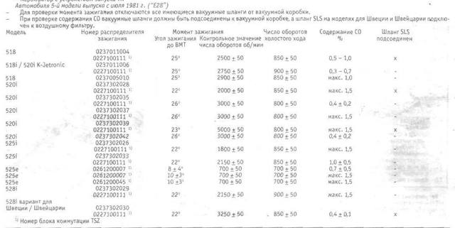

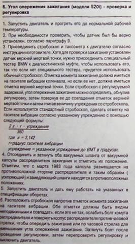

Стробоскопом. Угол опережения посмотри в мануале для своей системы. Так максимально точно получается.

В теории по феншую надо настраивать стробоскопом со снятыми и заглушенными трубками вакуумного управления, но выработки и пружины в механическом опережении зажигания в наших трамблерах уже "не те" от времени, да и сами трамблеры ставились самых разнообразных серий, для которых нужны свои углы опережения:
А сам метод выглядит так:
