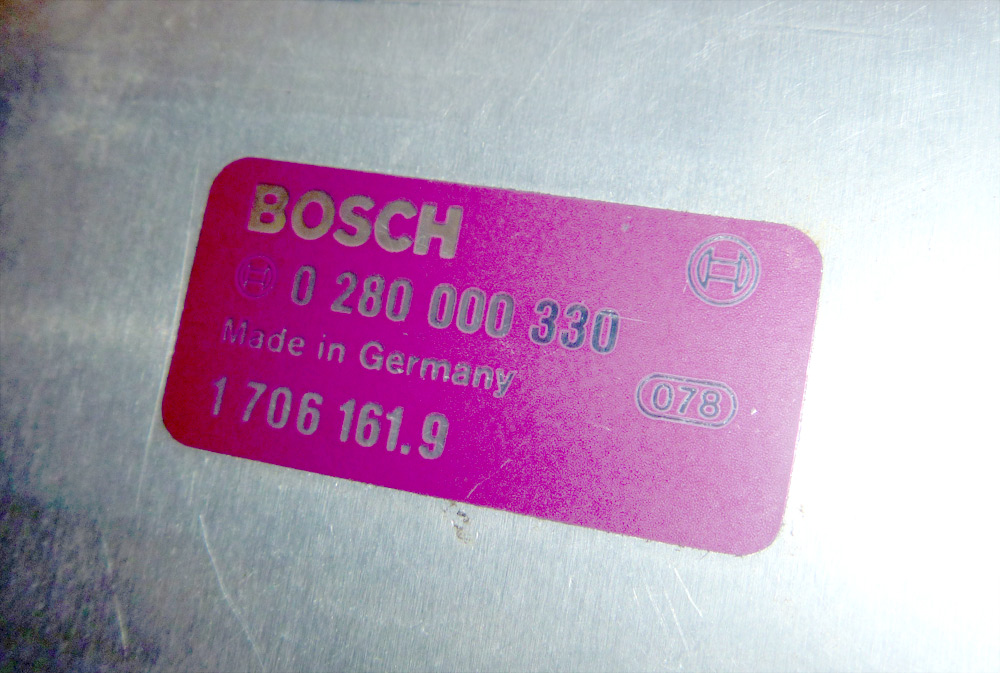

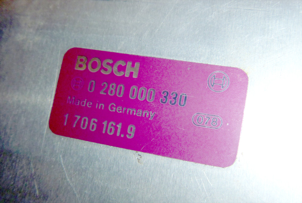

И все-таки у меня есть подозрения ещё и на мозг, так как и работа двигателя "не ровная". Может у кого-нибудь есть такой мозг? Готов купить или обменять на свой с моей доплатой, если с новым будет всё работать как положено.
Мозги от 518i
Re: Нужна помощь с приборкой (эконометр врет)
VitaliyDubenec
Сообщения: 98
Зарегистрирован: 16 сен 2011, 12:47
Откуда: Киев (Винница)
Maschine: 518i
у меня кажется есть еще один 330 блок, я с жадности себе два сразу покупал, проверены, рабочие. гляну отпишусь!
