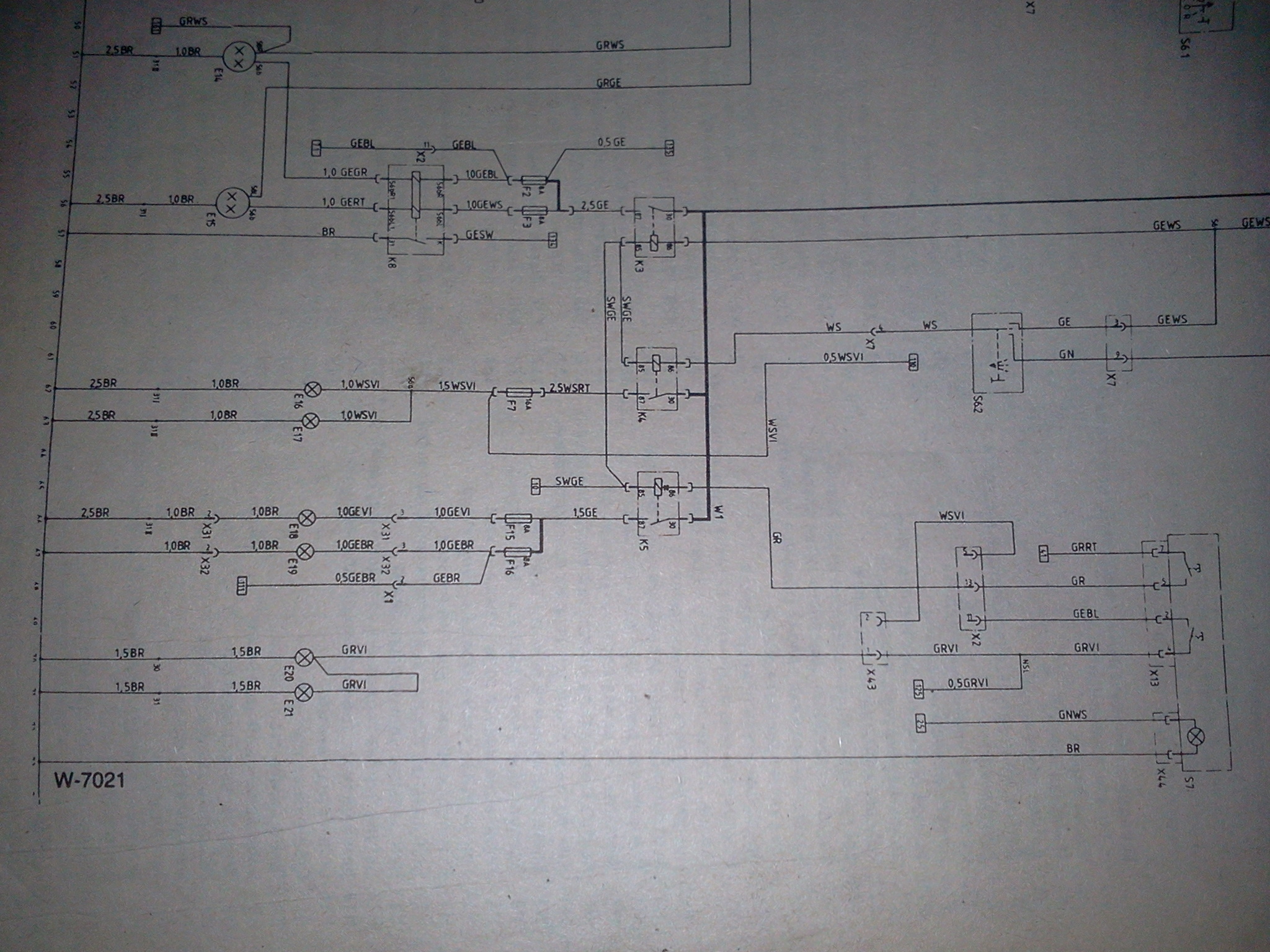

6 проводов, это не значит, что все они задействованы одной кнопкой. реле не щелкает потому что не идет питание на обмотку. один из тех шести проводов. щас схему посмотрю.
Re: Не работают туманки
для работы передних туманок в разъеме кнопки два провода:
7 пин серый/красный + приходит от переключателя света пин 2 ( 58к )
5 пин серый + уходит на обмотку реле к5 пер туманок нога 86
