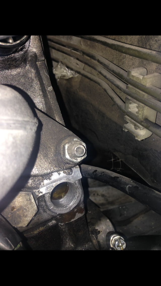

Проблема с гбц

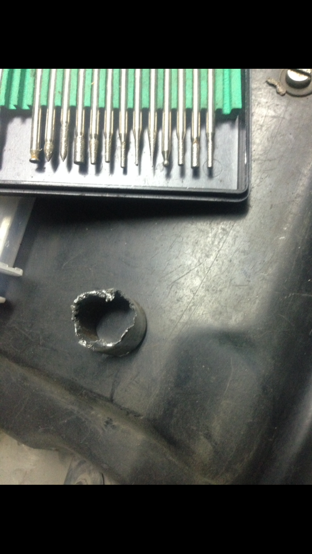

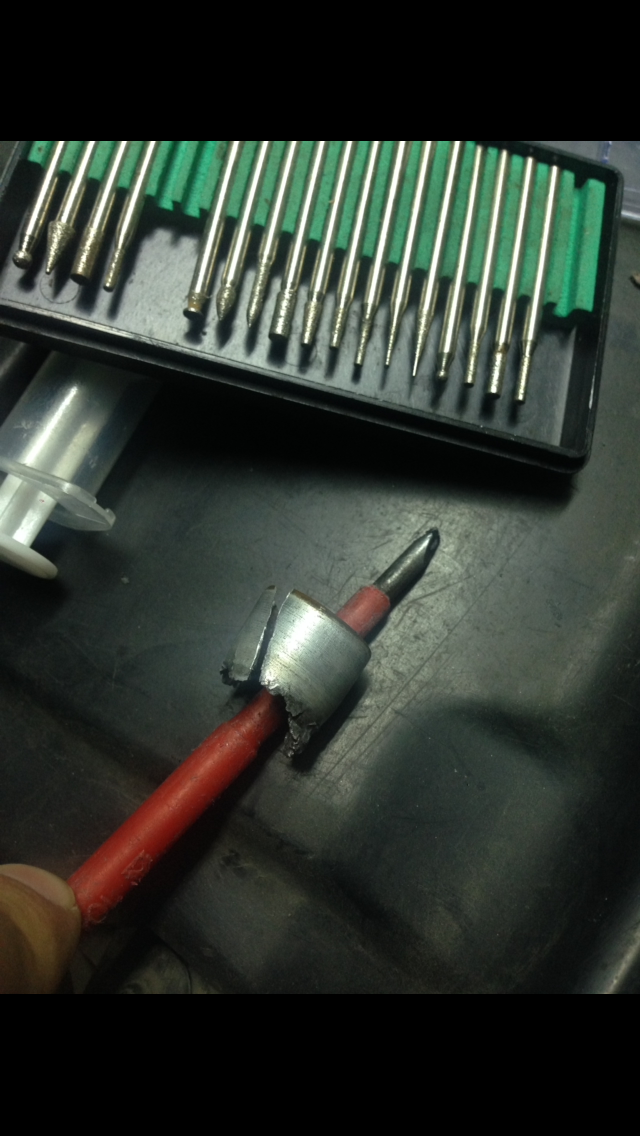

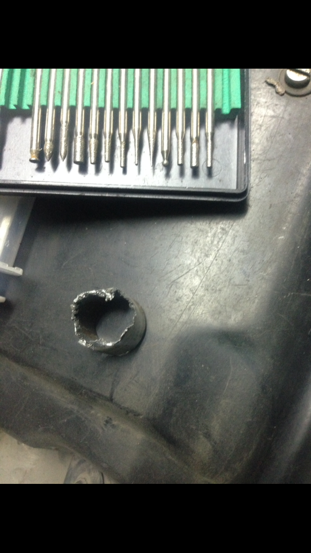

Greefon
Сообщения: 122
Maschine: BMW 524td
Фото
Фото

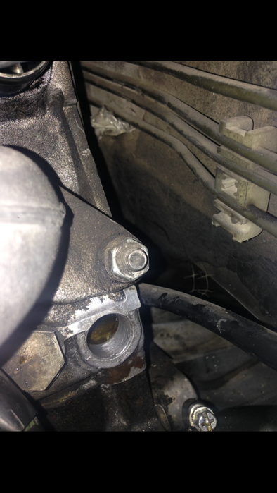

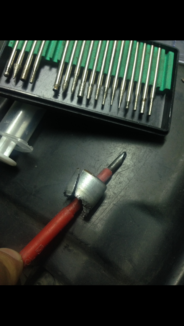

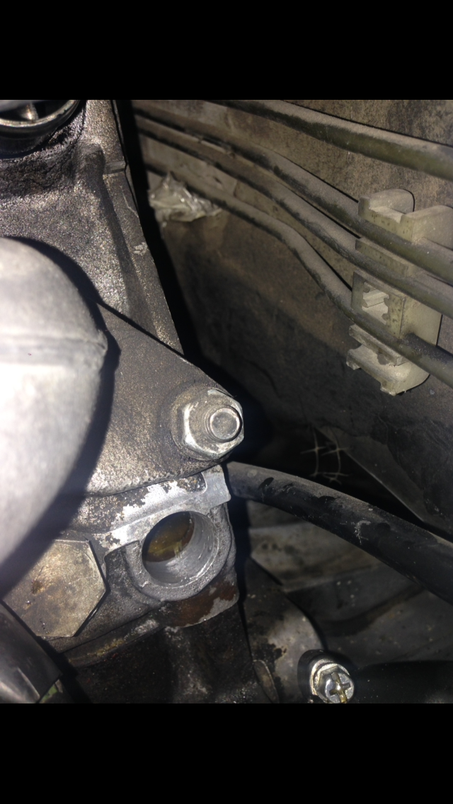

Greefon
Сообщения: 122
Maschine: BMW 524td
Фото
Фото
Фото

Re: Проблема с гбц
Serg28
Сообщения: 267
Откуда: Обухов, Киевская обл.
Maschine: e28 524td
Да, такая же хрень случилась и у меня, етот штуцер просто струх от времени, и одним утром я обнаружил лужу тосола на полу. в єтот же день выковырял отстатки штуцера, промерял штангелем отверстие и пошел к токарю. после 1 часа ожидания у меня был уже новый латунный штуцер, идеально сел в свое посадочное место на герметик.
