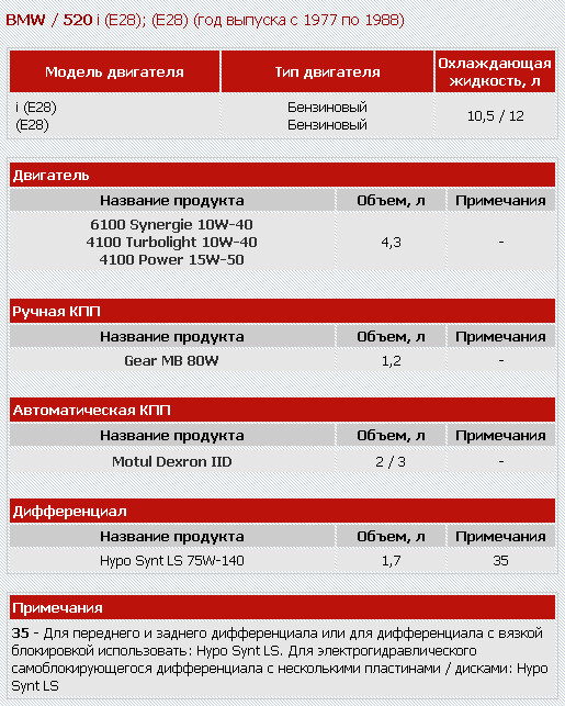

Кстати, какое масло в редуктор лить?
Re: Масло в МКПП.
Когда то сделал себе такую шпаргалку для похода на авторынок.
Re: Масло в МКПП.
в мост без блока 75w90, с блоком 75w140. желательно допуск/рекомендация бмв чтоб присутствовала. как правило это кастрол.
