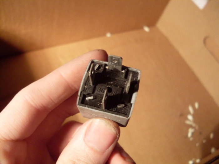

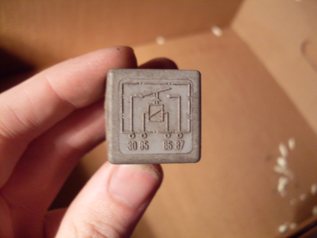

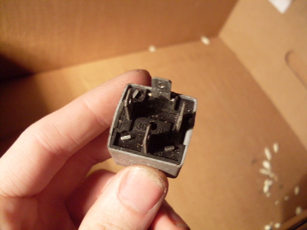

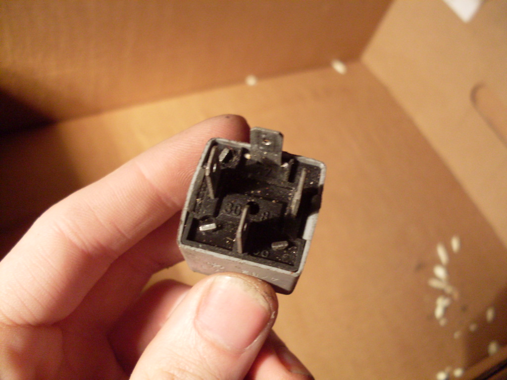

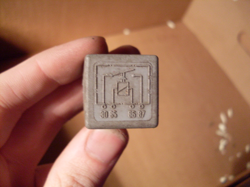

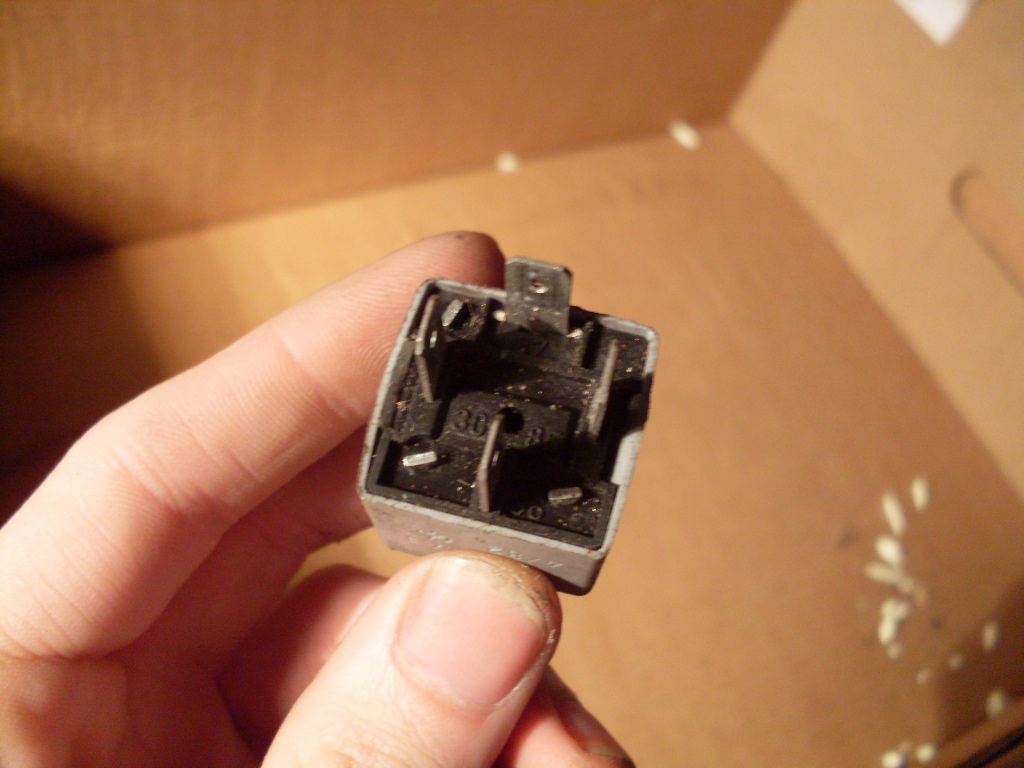

такое на четыре ножки пойдет?
Bmw e28 m20b20 motronic
Re: Изготовлене проводки БК нужна помощь
Эта релюшка пойдет под номером 2 (на моей схеме), а на №1 надо с пятьма штырями. Схема подключения нарисована на реле:
86, 87 - масса;
85 - +12 габарит;
30 - 87а реле №1.
