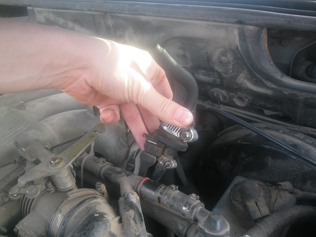

Что это такое?Обнаружил сегодня,висел не подключен,куда его втыкать,и что это *yazzz* ???
Идет от сюда.

Похож на клапан на абсорбер. У тебя мотроник 1.3?

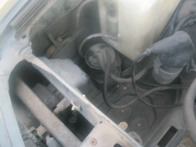

на первом фото видно корпус дроссельной заслонки,так вот на корпусе снизу есть штуцер(если не заглушен) туда и подсоединяется клапан адсорбера.в адсорбере (второе фото) скапливаются пары бензина , и с помощью "этого" клапана сжигаются в цилиндрах

tair писал(а):на первом фото видно корпус дроссельной заслонки,так вот на корпусе снизу есть штуцер(если не заглушен) туда и подсоединяется клапан адсорбера.в адсорбере (второе фото) скапливаются пары бензина , и с помощью "этого" клапана сжигаются в цилиндрах
Я по лапал снизу дроссельной заслонки,есть отверстие,но нет штуцера.На работу двигателя это как то влияет?

внизу за датчиком положения дрос.заслонки штуцер-если не подключен то должен быть заглушен так как будет подсос воздуха в впускной колектор-нарушение работы дв.

да влияет! поищи хорошо в низу дроселя

Так искал на ощупь,но штуцера нет,есть отверстие *yazzz* .Кстати у меня обороты плавают,и движок на холостом дает вибрацию,в салоне чувствуется.

а он в шланге не остался?
