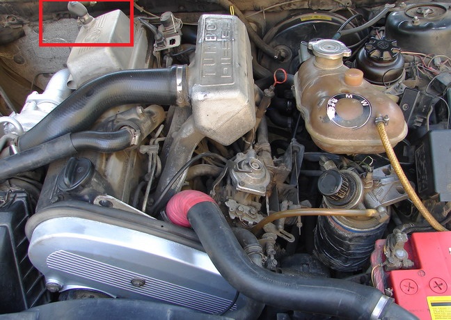

Вот еще вопрос, наверное тоже с перегревом связан. На фото двигатель как мой с одной разницей, шланг который я выделил красным прямоугольником у меня в ужасном состоянии, и из под него идет пар. Может в нем проблема и стоит его поменять
Re: Греется двигатель
Да то шланг на вакуумный усилитель тормозов вроде - от вакуумного насоса идет. Если не ошибаюсь. На перегрев не повлияет, а на тормоза - повлияет! Меняй.
У тебя не прямой привод вентилятора! Помпа вращается ремнем вместе с генератором. К шкиву помпы прикручена алюминиевая вискомуфта, срабатывающая от нагрева. А к этой муфте прикручен вентилятор. Если муфта неисправна - вентилятор вращается слабо и не охлаждает радиатор. Отсюда и перегрев под нагрузкой.
Но так должно быть в оригинале. Иногда кулибины всякие могут болтами заклинить вискомуфту напрямую и получается постоянный привод - как на жигуляторах :)
