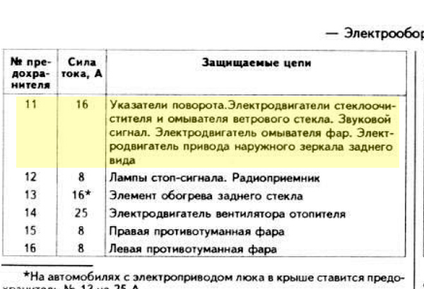

Если и зеркала не работают, то точно предохранитель:
Re: Одновременно пропали сигнал, дворники и повороты
В сети
ZYura писал(а):Если и зеркала не работают, то точно предохранитель:
*THUMBS UP* Спасибо, упростил поиск)
