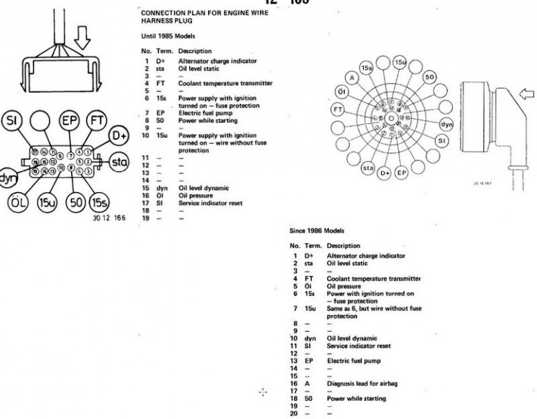

находил єту схему, но не вижу цифр на круглом разьеме внутренний круг.
Re: хэлп. Электрика
geka.
Сообщения: 680
ниже список что за что отвечает, напротив них- вначале цифры
