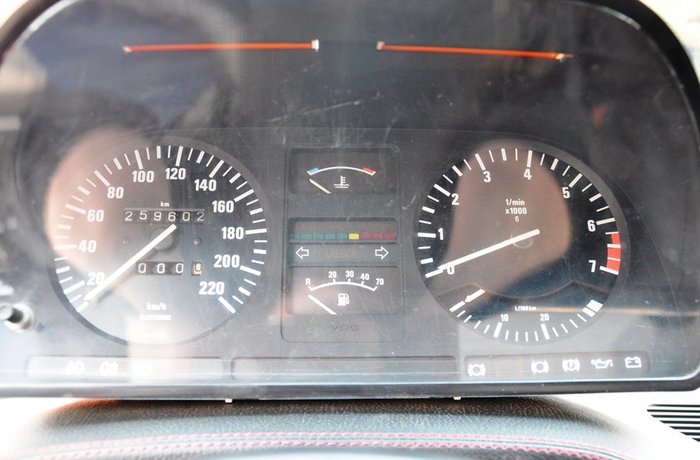

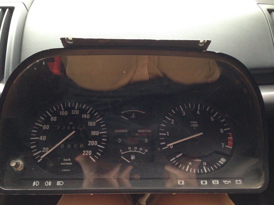

проблема с приборным щитком началась еще давно, у отца. откзазал индикатор температуры двигателя и расхода топлива.
потом скорость начала врать и счетчик километража при включении дальнего света .
сегодня проехался - из рабочего только индикатор топлива в баке, поворотники. нижние лампочки. остальное мертво.
ремонтируется ли панель приборов , что где посмотреть проверить? или сразу под замену? если замена, то посоветуйте где искать и какая цена является адекватной?
видел продаются приборные панели как у меня, но без расходомера, такие тоже подходят? у меня панель приборов с макс. скоростью 220.

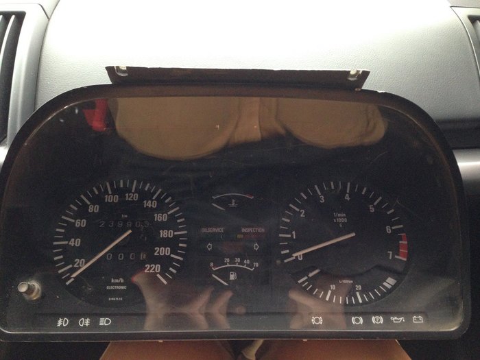

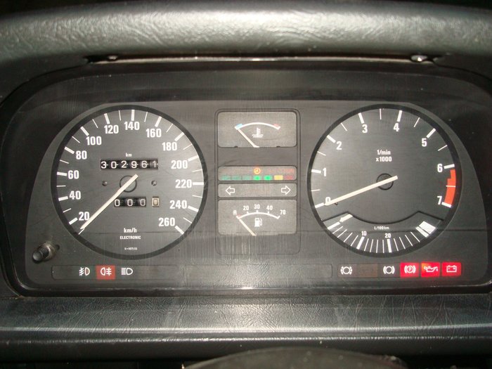

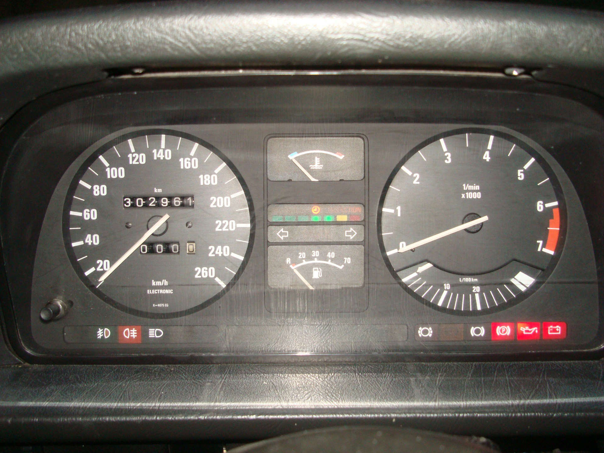

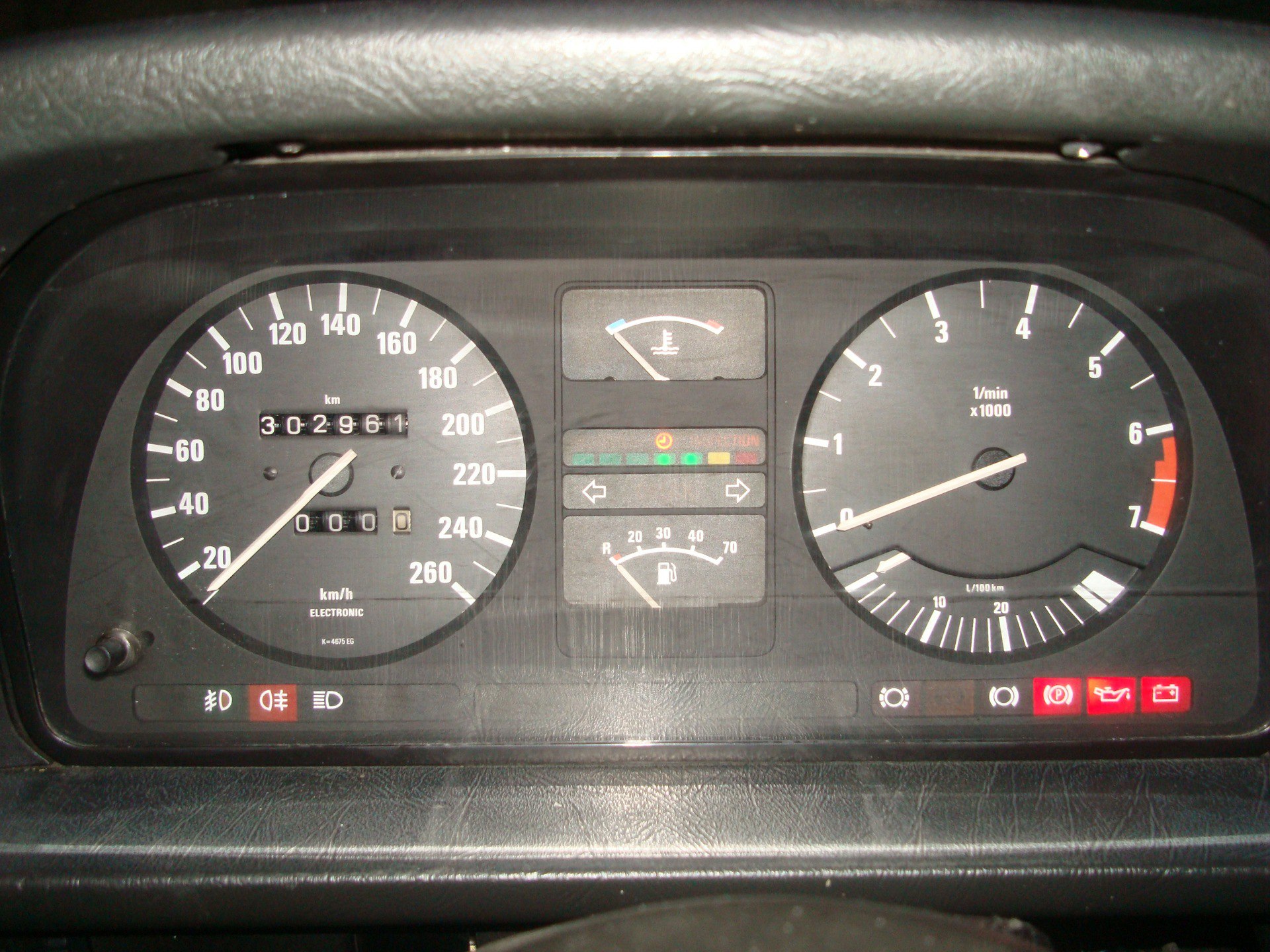

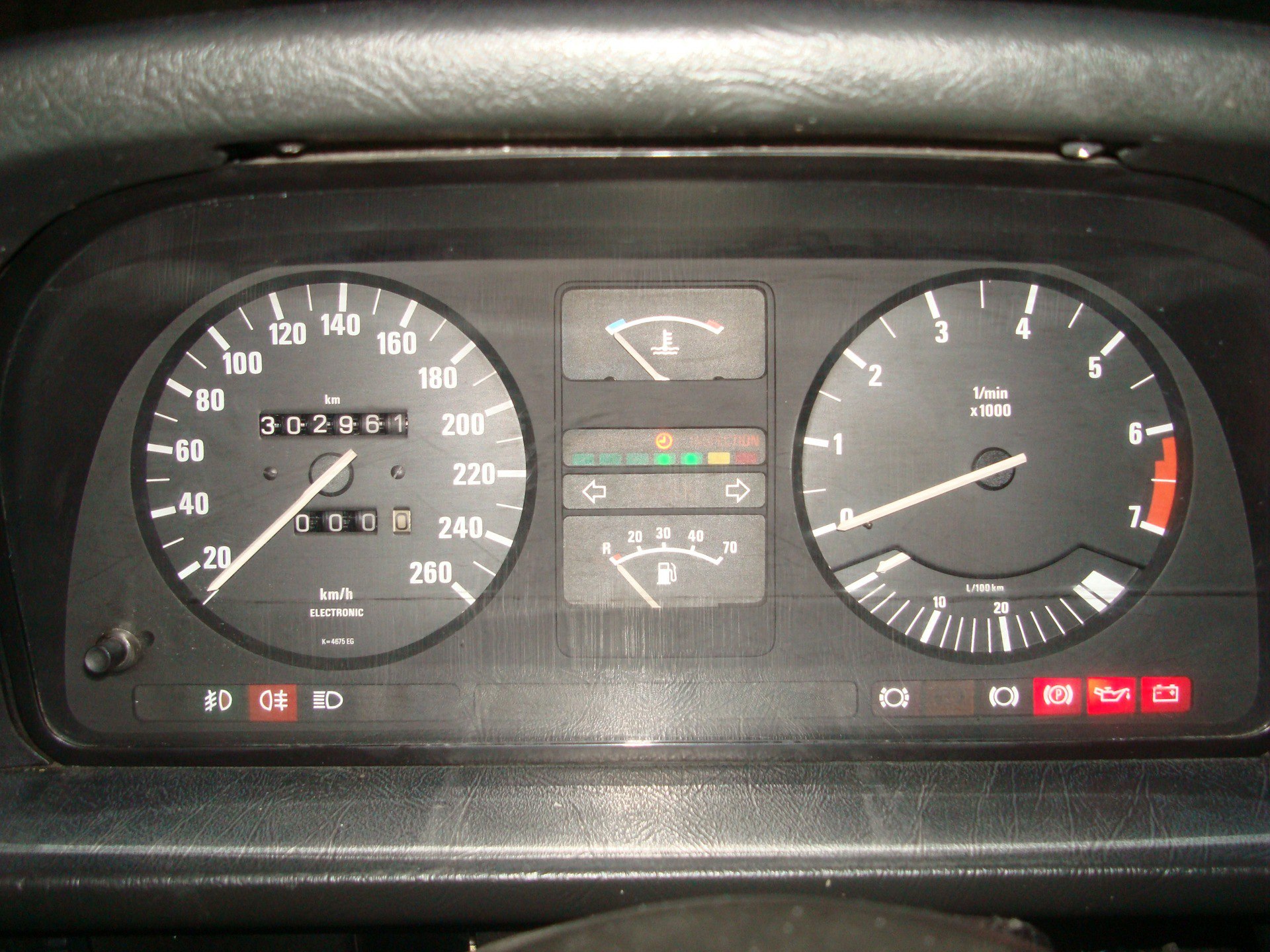

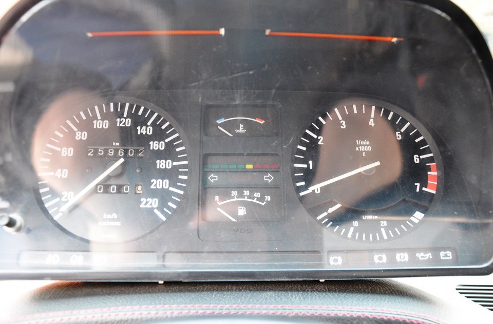

Sacro писал(а):Скажи, плиз. как отличать рестайл от дорестайл.
Правильно ли я понял, что можно купить и дорестайл, но только от бензинового движка? народ пишет , что все работает.
И если у меня рестайл приборка, то, соответственно, с дизеля не подойдет?
У дорестайловой приборки чип в виде перфокарты, а на рестайле уже как бы уже реальный чип, с микросхемой. Чипы не взаимозаменямые. Они нужны, чтобы приборка работала стабильно под свой определенный тип, объем мотора.
Вот фото дорестайла
Вот фото рестайла
Рестайловая уже смотрится более современно, лучше качество внутренней отделки. Так же более свободная тарировка шкал. И на ней только 1 красный индикатор на шкале oilservice/inspection.
Дорестайл немного дышит стариной.
В любом случае ищи рестайловую, она стабильнее дорестайла.
