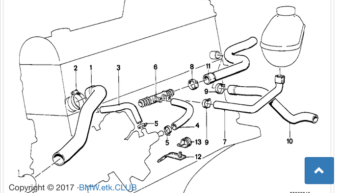

На гбц есть вход для патрубка охлаждающей жидкости,он находится возле 6 цилиндра,патрубок идёт от печки.этот вход для патрубка сломался,просто рассыпалась верхняя его часть и одеть патрубок невозможно уже.может есть кто знает,он заменяется?он запрессован и его можно заменить или это одно целое головы?патрубок #10 двигатель м21 td

Greefon писал(а):На гбц есть вход для патрубка охлаждающей жидкости,он находится возле 6 цилиндра,патрубок идёт от печки.этот вход для патрубка сломался,просто рассыпалась верхняя его часть и одеть патрубок невозможно уже.может есть кто знает,он заменяется?он запрессован и его можно заменить или это одно целое головы?патрубок #10 двигатель м21 td
помоему беда=( возможно был какой то удар по этой части, вот оно и рассыпалось при снятии. можно конечно заморочиться и завальцевать туда трубку...но стоит ли, гбц помоему голая не такая дорогая.

Вот думаю как обойтись без снятия головы.знакомый глянул,говорит что старая выпресовывается и ставится новая.сегодня-завтра коллектор сниму,гляну поближе
Re: Проблема с гбц
Greefon писал(а):Вот думаю как обойтись без снятия головы.знакомый глянул,говорит что старая выпресовывается и ставится новая.сегодня-завтра коллектор сниму,гляну поближе
Не уверен, что штуцер выпресовывается.

Да,проблема один в один.ладно,доберусь,разберусь,отпишусь.
Re: Проблема с гбц
Сделать можно, самое сложное выковырять аккуратно старый. Удобнее конечно на снятом моторе или голове.

Всё-таки это втулка...была сломана почти под самый корень,но поигравшись мин 30 я снял ее.после,замеряв штангилем заказал новую втулку.забил ее без веского клея и все готово.в принципе ничего не разбирал,патрубки никакие не мешали.катаюсь уже почти 2 месяца никакой сырости-течи нет
