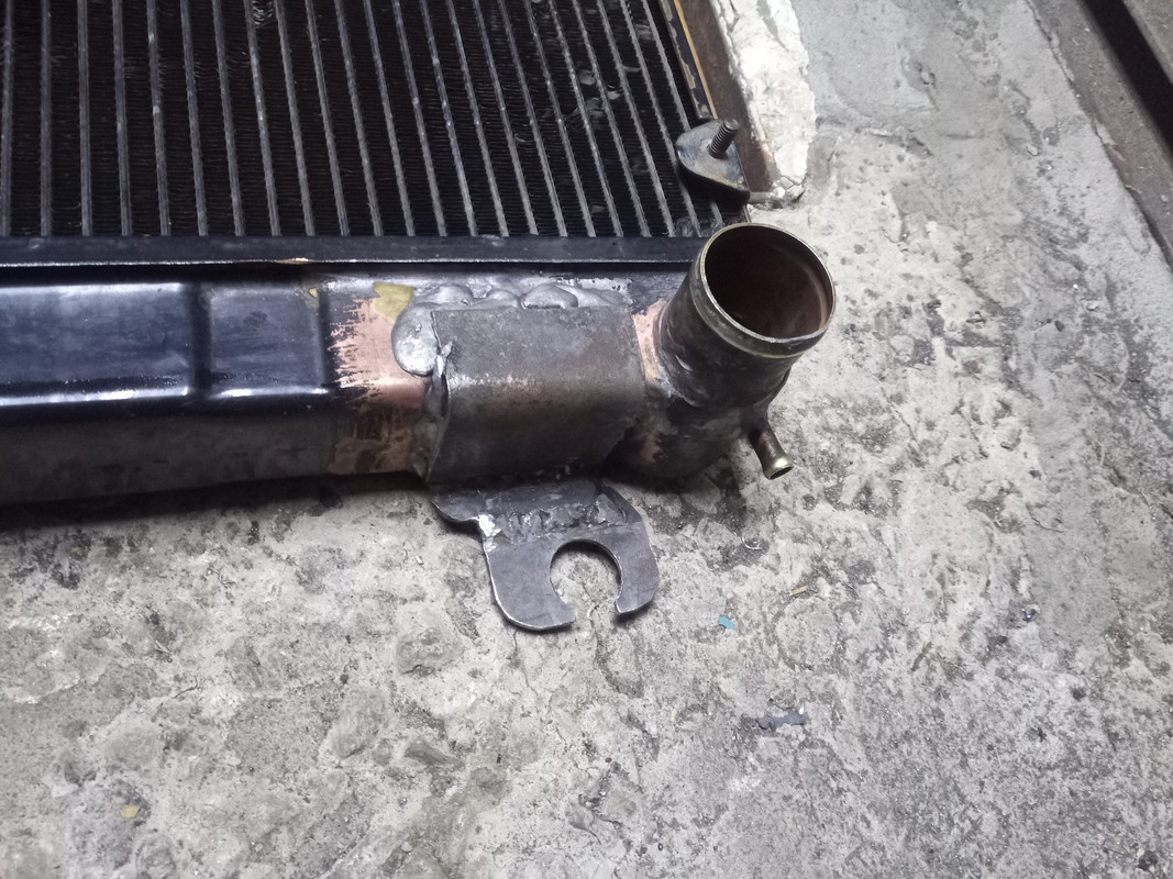

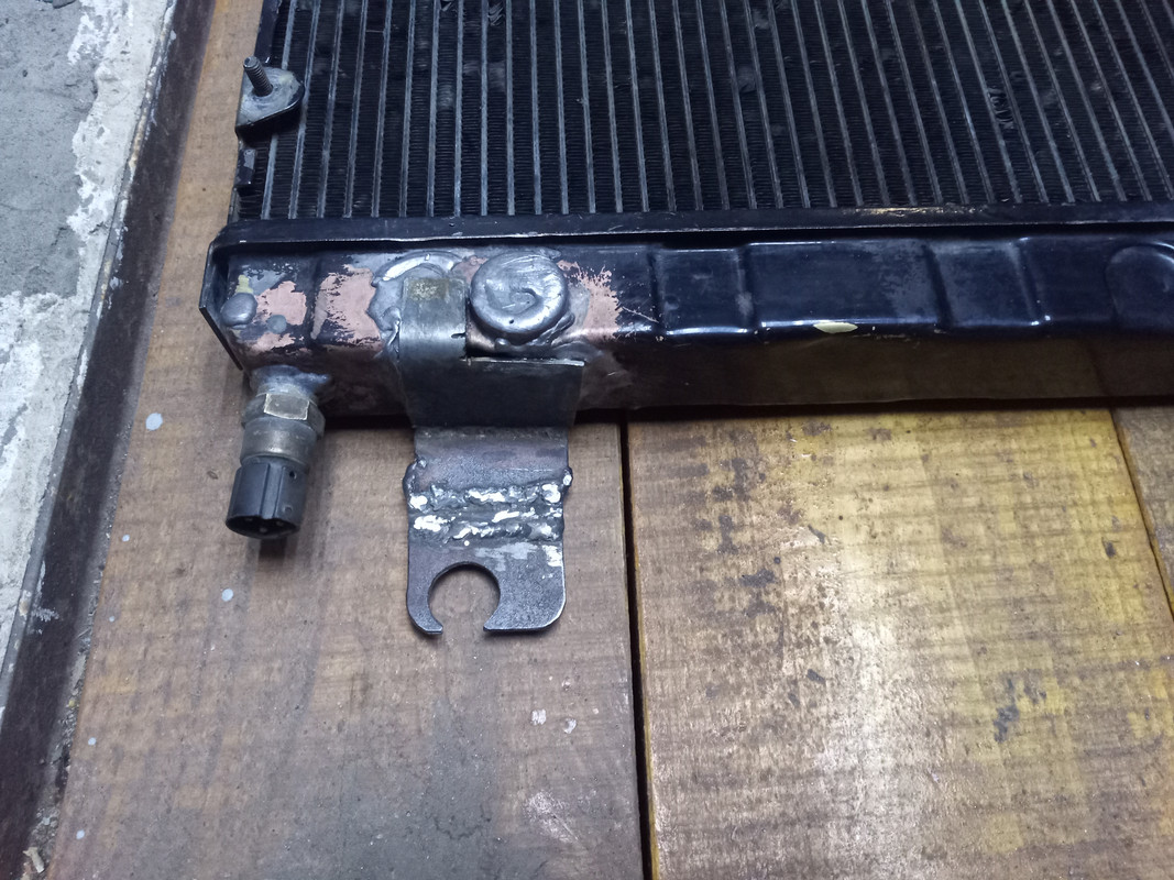

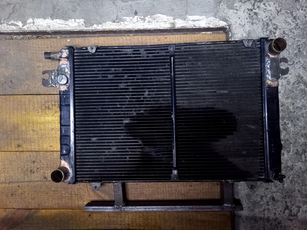

І тоді прийняв дуже тяжке рішення в психологічному сенсі - колхозити з казелі! Пошуки були відносно не довгі і за пару місяців був придбаний двух рядний б/в радіатор шадрінського заводу в дуже гарному стані (всі совітували оренбуржський трьох рядний, но в нього нового ціна космос і лучше купити оригінальний! А б/в всі храм.) Дальше відвіз майстрам, вони його перевірили, ререпаяли малий штуцер та гайку датчика температури, та зварили і припаяли кріплення надіатора до кузова, які я потім відрізав та переварив по місцю так щоб радіатор став ідеально, а ще я приварив площадку під нижні сайлентблоки та трішки підняв в висоту, так як казелевський радіатор приблизно на 8-10см нижче нашого. Зкажу відразу - рідний радіатор хоч і вище на 19см, але має два ряди по 31 соті, а в казелі два ряди по 42 соти!!!! Так що на охолодження висота не повинна вплинути.

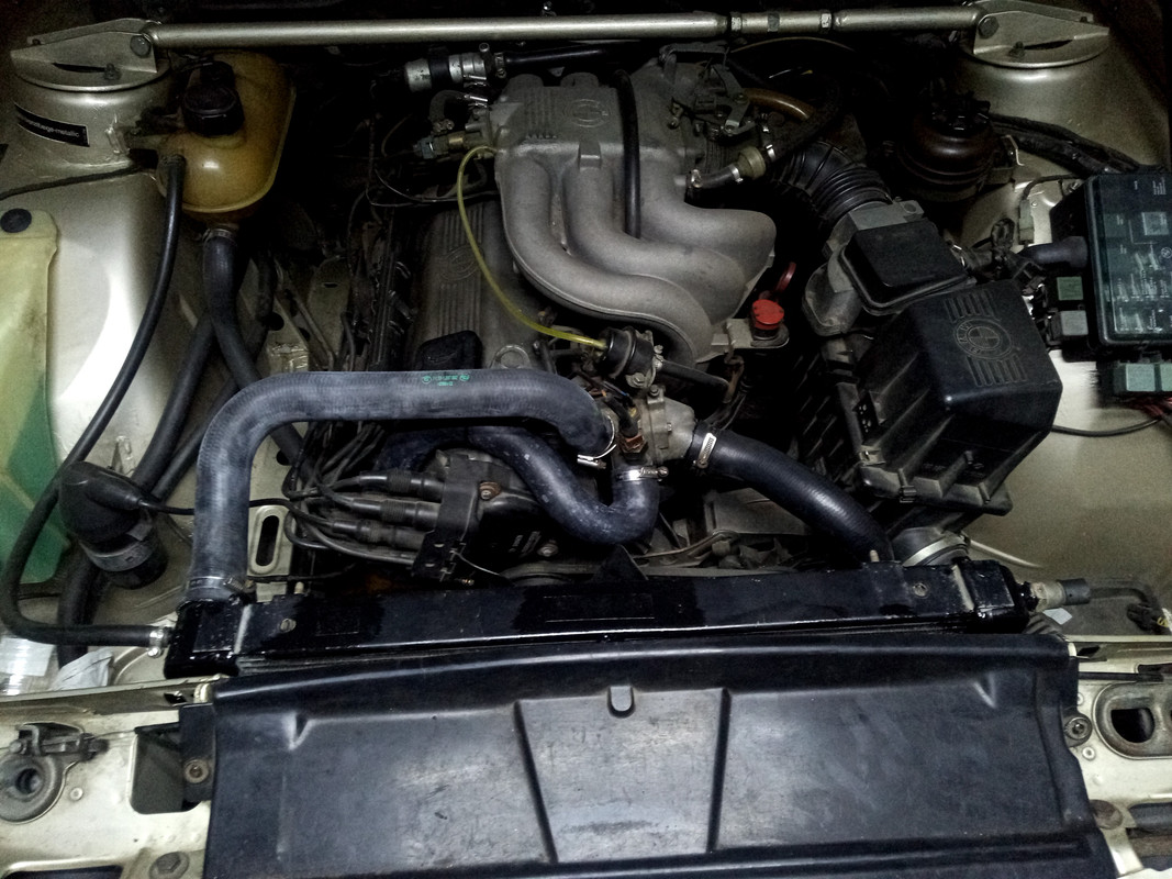

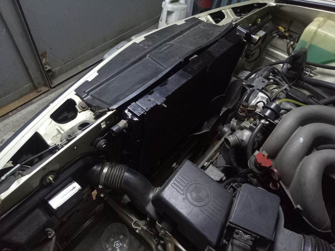

Результат:
Красним відмітив посадку на сайлентблок кузова, щоб радіатор не бовтався та не зміщався.

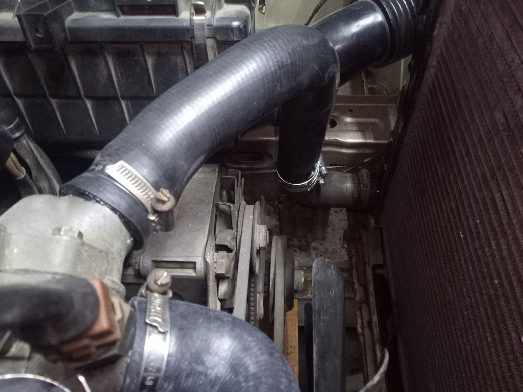

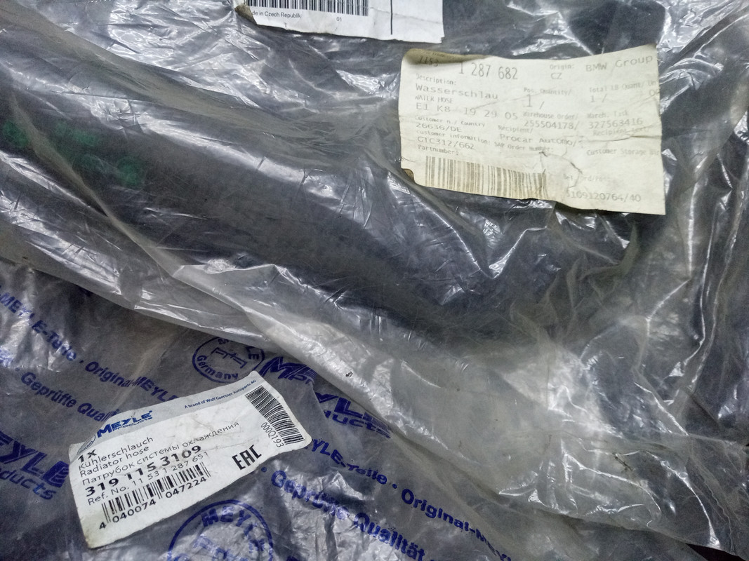

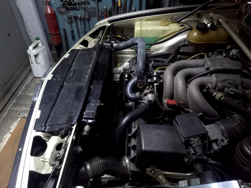

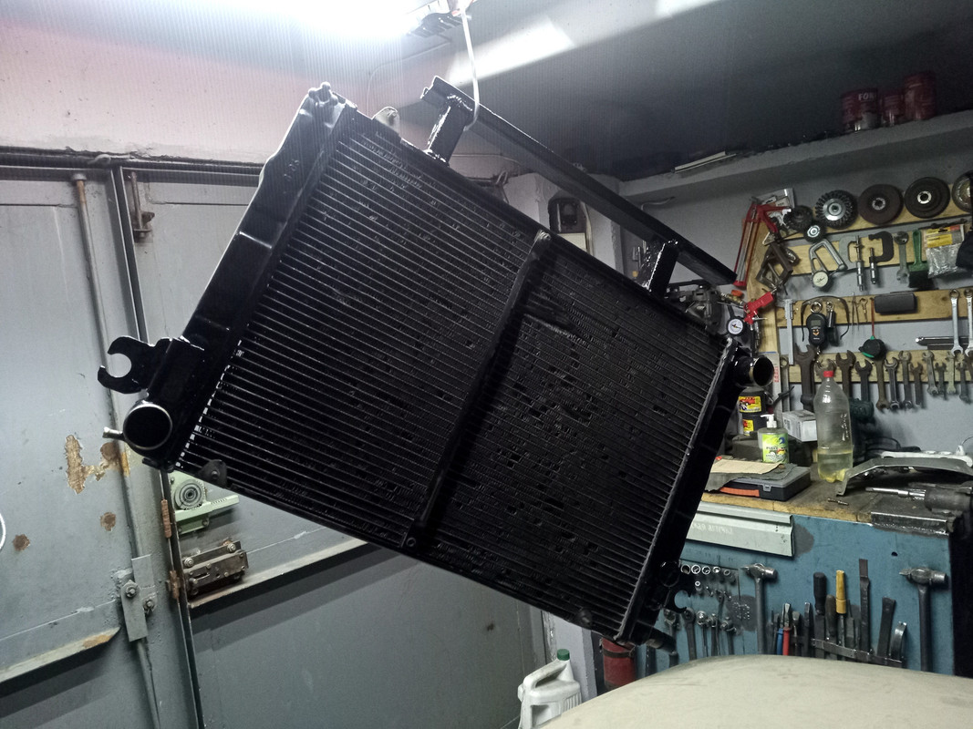

А дальше покрасив місця пайки та пошкоджені місця, а також закрасив державу виробника. В ті часи купив нові патрубки, та все установив на авто. Нижній патрубок щоб не різати (нижній штуцер радіатора піднявся на 8-10см, і рідний уже правильно не стає) прийшлось замінити на другий (також БМВшні, тільки пошкоджені раньше), з"єднавши два через перехідник, получилось все ідеально!!!
Результат:
