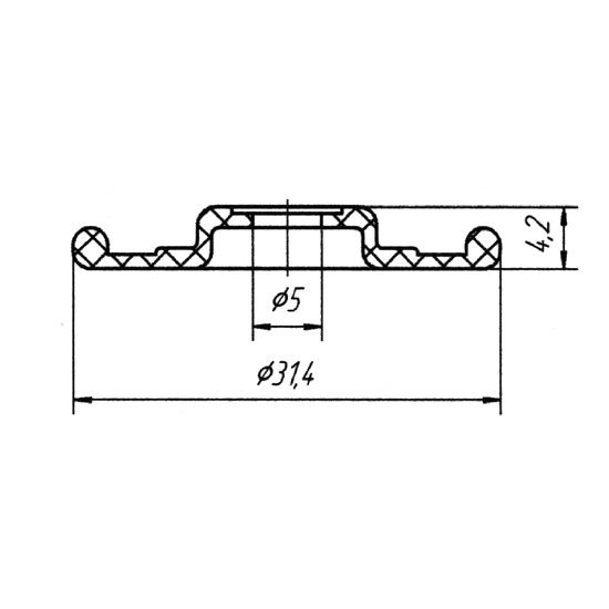

http://www.metgum.com.ua/cat_chert/1201.jpg вот чертежик с сайта
Re: клапан печки
максиканец писал(а):http://www.metgum.com.ua/cat_chert/1201.jpg вот чертежик с сайта
По размерам - точно оно, но вот смущает бортик. На моей манжете он прямоугольный и немного больше, потому что должен одеваться в паз на металлическом корпусе. А сколько денег просят за манжету?

просят 38 грн. в описании что она на 34 кузов. Но она реально ж блин похожа,попробую заказать а там видно будет.
Re: клапан печки
Похожа реально, и по размерам похожа. На 34-ке правда другой клапан печки - двойной и намного более геморной чем наш :)

перебрал свой клапан,скажу прямо геморно но возможно,вся проблема в резиновом кольце которое перекрывает подачу жидкости,поэтому бежим на рынок и покупаем новое,садим на место и обтачиваем под конус ибо не будет результата,нужно развальцевать место под манжету и установить новую,она подходит!!! собираем, ставим,прогреваем до рабочей температуры двигатель вращаем пару раз рукоятку и получаем удовольствие.Прошел месяц пока все работает,наблюдаем дальше.
