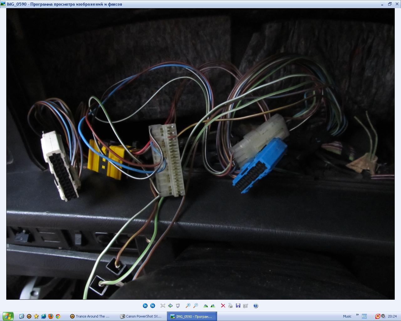

у мене також не робить ні спидометр( датчик в задньому редукторі провірив робить скоріше бю на приборку) ні тахометр(датчик намаховикові в мене стоїть но на ньму збита клема і яне знаю який провід іде до датчика тому що як купляв машину колишній власник мишини вирізав проводку а тепер я не можу найти толку.підскажіть будь-ласка)
схожа ситуація:( до сіх пір нічого не зробили ні я ні електрики( і схеми давав ніхто нічого не може зробити( хоча приборку купив робочу
