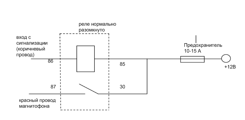

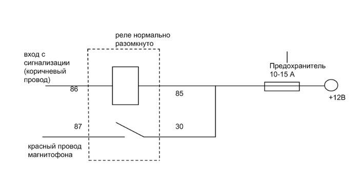

какая сига?? нарисую картинку

что не понятно - обращайтесь!!

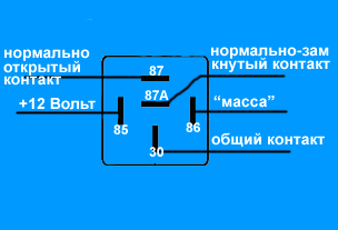

повод на Вашу сигнализацию коричнево\белый,программировать по-моему как нормально разомкнутый во время охраны.
можно также подключать нормально замкнутую реле на нормально замкнутые провода, смотря какая сигналка. вроде-бы все сказал.

Тоесть это масса, которая появляется при снятии с охраны и вводит реле в действие? А само реле не потребляет энергию?
