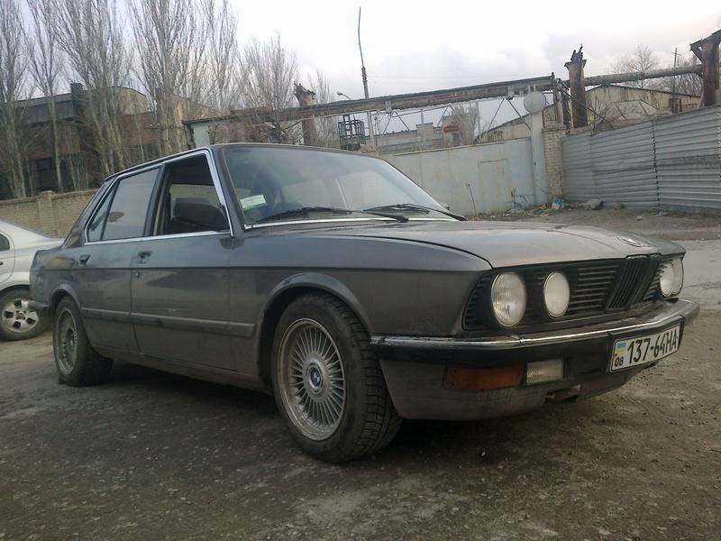

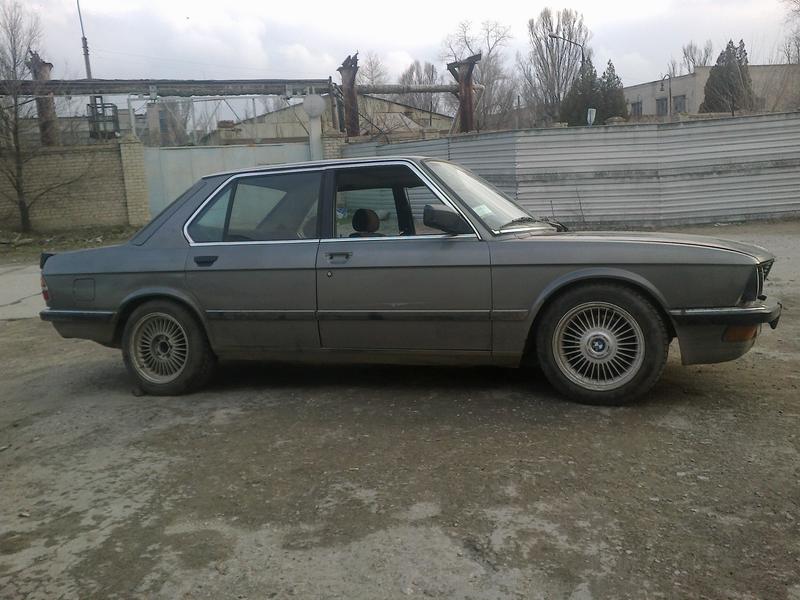

У меня 8Jx16, ET 23 Пятый стиль.
Если ставить шину больше 215/55 то (перед) трет постойкам (стояли 225/55).
Сейчас поставил по кругу 205/55. Все в идеале ниче не трет (это с занижением).
Теперь на зад хочу 215/55.

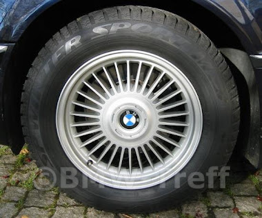

Это ж на фото не 5 стиль :)

Stefano_Kuni писал(а):Это ж на фото не 5 стиль :)
Сори промазал. Четвертый
БМВ диск стиль 4
http://www.bmwdiski.ru/bmw/4
