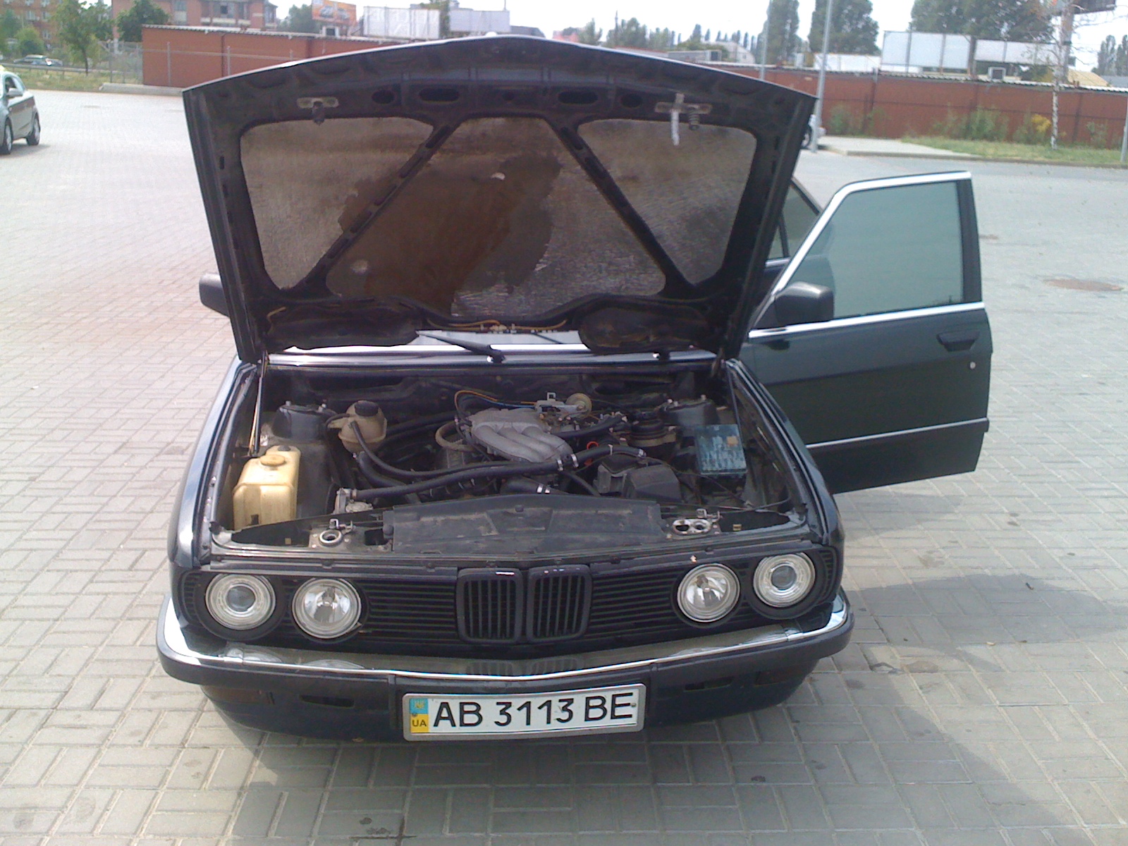

Она разных фирм бывает. Продавцы ее предлагают ,как специальный материал для изоляции моторного отсека. Теплошумоизоляция. Просто для того, чтобы нормально торгануть продавцы говорят, что нужно сначала виброй капот проклеивать, а затем этой шумкой. Но вполне достаточно одной шумки! Даже на заводских дорогих машинах никто виброй капот не клеит из-за ее большого веса. Откроешь потом капот и поймешь :) А снять ее уже нереально :(

Значит только этой поклею а поверх оригинальную дабы не нарушать оригинальности)

Тогда сильно толстую не бери, а то не встанет оригинальная шумка.

думаю 5 мм будет за глаза)
а на счет крышки багажника тоже вибру не стоит ложить?

в салоне все тихо, там где то 7-10мм.

Вибру клеили? амморты нормально держат? не прибьет меня капот по бошке?))

Штатная шумка, открыт капот, я под ним, довольно сильный попутный порыв ветра - прибило :( , теперь в ветер капот не открываю, а по теме - все зависит от амортов.

вибру не клеил, сразу на метал, моим амортам 2 месяца ветер пох))) брал 250грн пара
спасибо за гофру.

Кстати, ефект от шумки заметен или не стоит оно того?

эфект есть меньше двиг слишно, но это ж спец шумка для двигателя не салонная на базарах полно. основа какой то паралон серебряной пленкой покрыт толщина где то сантиметр может больше
