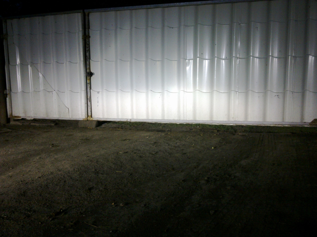

Отредактировал пост №2 - добавил фото луча ксенона.
Наши "супер мастера" вкорячили лампу вверх ногами, при этом обломали два направляющих уса, когда я ее установил правильно она под действием пружины ушла во внутрь фары и сместилась с фокуса (лампа под замену), после этого луч стал не очень правильный и появилось паразитное розсеивание (левая фара)
Для проверки я с отцом обменялись авто и ездили на встречу один одному, с одним правым ближним все идеально, + левый (больной) - немного левый слепит, но не сильно, а вот когда он включил дальний я просто офонарел.
Тесты прошли успешно - ксеноном доволен неимоверно.
