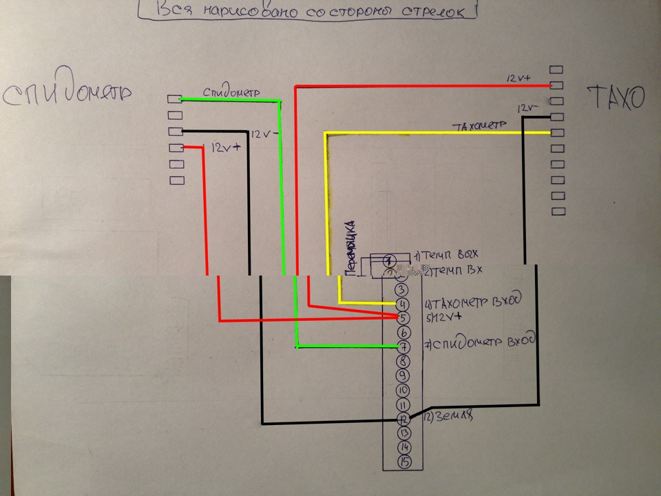

rocetman писал(а):Разбираешь приборку, достаёшь спидометр, он соединяется с основной платой 4 мя штыревыми контактами. Берёшь стрелочный тестер и меряешь. На одном "+" . на другом "-" на еще одном при установке прибора на замер сопротивления при вращении заднего колеса должны приходить импульсы закрытия-открытия и оставшийся контакт должен уходить на расходомер. Если подать питание 12V на контакты + и - самого снятого спидометра стрелка должна слегка дёргаться. Если чего то нет надо искать обрыв.
Спасибо! А масса есть где-то на приборку? Расходомер бывает работает, и лампочки на износ колодок и те что рядом чуть чуть светят, такое чувство что массы нет.

Вот схемка такая есть.
