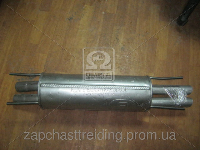

CAe$aR писал(а):Глушитель на м10 - с Опеля Вектры с таким же мотором - один в один (не совсем отечественный но стоит дешевле чем новый оригинал).

Добрый день!
Можешь указать от какой именно Вектры подходит глушитель? Очень нужен, но по экзисту ищу - не похожи на оригинал совсем.
Re: от отечественного производителя на е28
rocetman
Сообщения: 81
Зарегистрирован: 21 янв 2014, 20:16
Maschine: 525i e12
Я себе поставил " Глушитель задний Opel Omega B 3.0i SDN kat 94- (пр-во PolmoStrow), 17.238 "
Моторчик печки - Ваз 2108 - нужно доделывать держатель (дует слабо).
Механический краник печки (только на 518) - Ваз 2108 - нужно делать кронштейн самостоятельно и переносить выход троса регулятора.
Катушка зажигания на м10 - Ваз 2103\06.
Коврики - Ваз 2108 - чуток маловаты, на передних складка.
Добрый день!
С Opel Vectra A (в обьяве похожий, который круглый http://olx.ua/obyavlenie/glushitel-opel ... envEm.html).

Подходит только задняя часть? а среднюю от чего можно поставить?
rocetman
Сообщения: 81
Maschine: 525i e12
Без болгарки и сварочных и рехтовочных работ ничего не подойдёт кроме родного. Не бывает чудес к сожалению.
