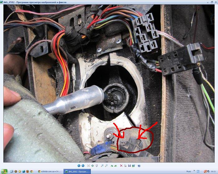

Два провода походу нашел (отметил на фото)
А вот лягушку даже и близко не видеть:( если её нет, есть для нее там специальное место, что бы понять что она там стояла)
