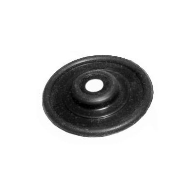

нарылв тырнете вот таку манжету ,на наши х машинах такая или нет http://www.metgum.com.ua/cat_foto/1201.jpg
Re: клапан печки
Очень похожа... У меня клапан разобранный лежит в гараже - сегодня посмотрю, обязательно!

Клапан нашел, но он собран - надо разобрать и посмотреть. Сегодня сделаю фото.
Re: клапан печки
Сфотал резинку с клапана печки. Там диаметр наружный около 30 мм, а внутреннее отверстие небольшое - 5 мм. Надписи еще были на кромке - МВ 30-28 CFW A 48.
Изображение Изображение
Она просто вытянутая и подмятая от работы :)

Блин, все никак свой не разберу :( Там проблема только в этой манжете может быть, если только горячий воздух идет, или сам клапан пошабашить может?

Stefano_Kuni писал(а):Блин, все никак свой не разберу :( Там проблема только в этой манжете может быть, если только горячий воздух идет, или сам клапан пошабашить может?
манжета защищает только елекроклапан от тосола, а перекрыват подачу горячей воды совсем другое элемент, тот который на конце штока с сеточкой находится и резиновым уплотнителем

вроде так..... я как то разбирал один негожий для интереса..... там еще какой-то шарик внизу.... уже не помню, так его вроде потом засунуть обратно при сборке проблематично, поправте кто знает, если ошибаюсь.

шарик не вынимается, это обратный клапан

У меня тоже постоянно горячий воздух дует, хотя сам клапан щелкает - его слышно... А манжета, как на фото видно уже в хлам.
