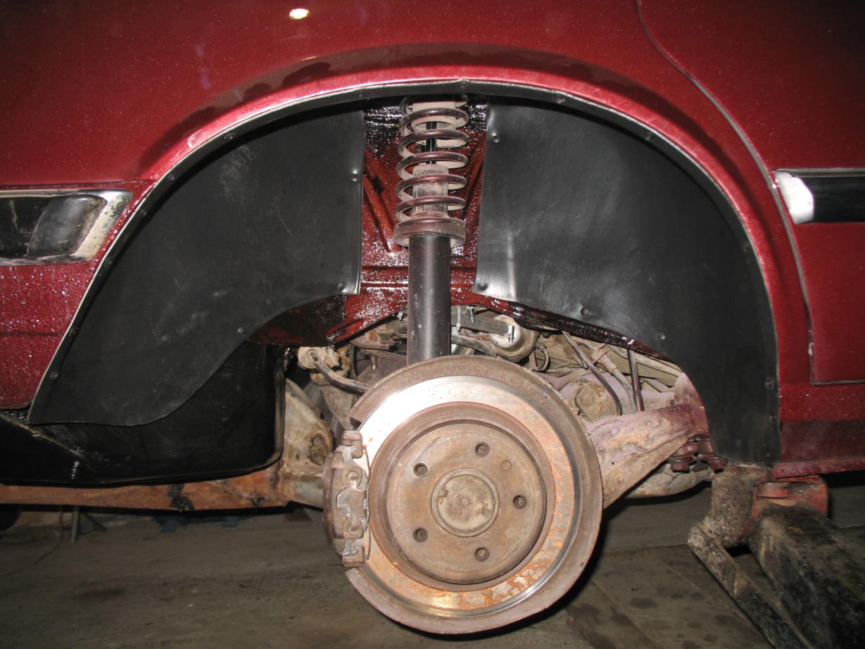

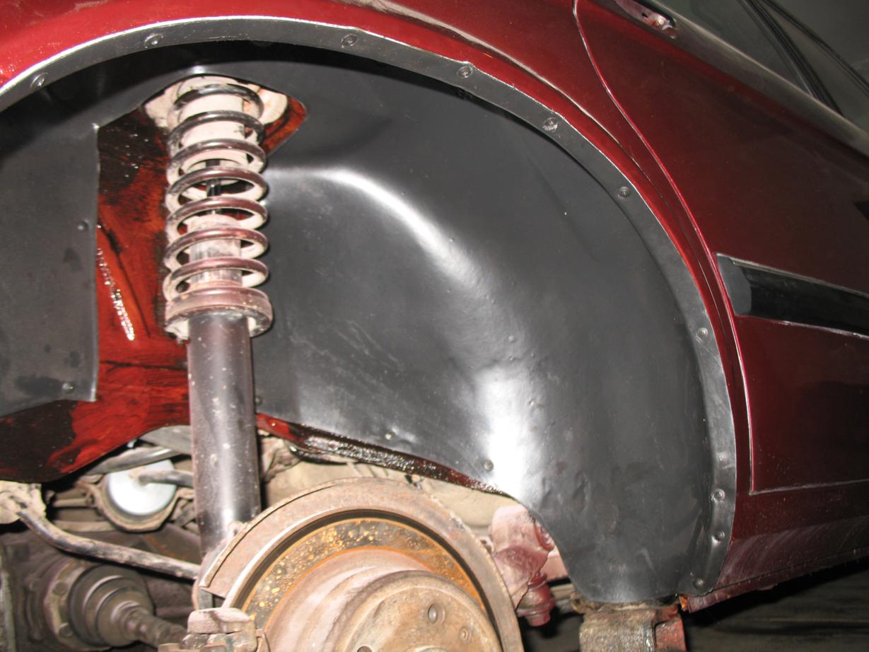

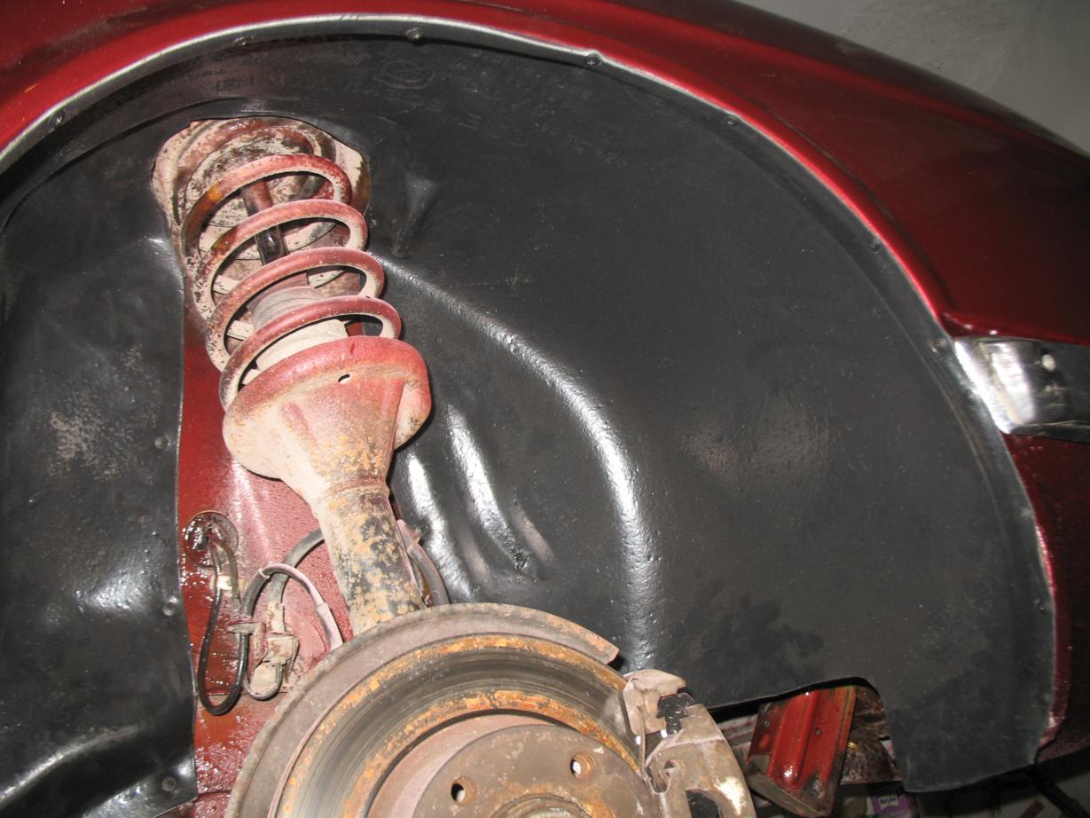

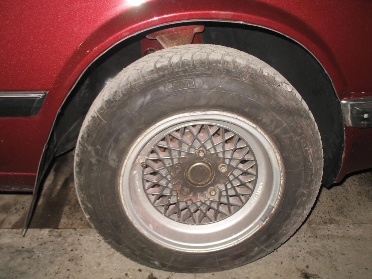

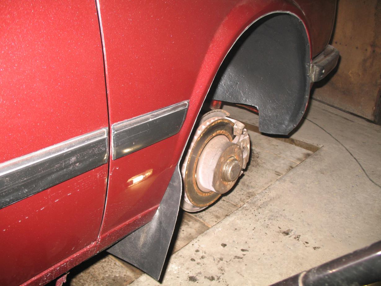

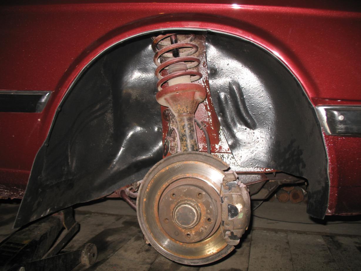

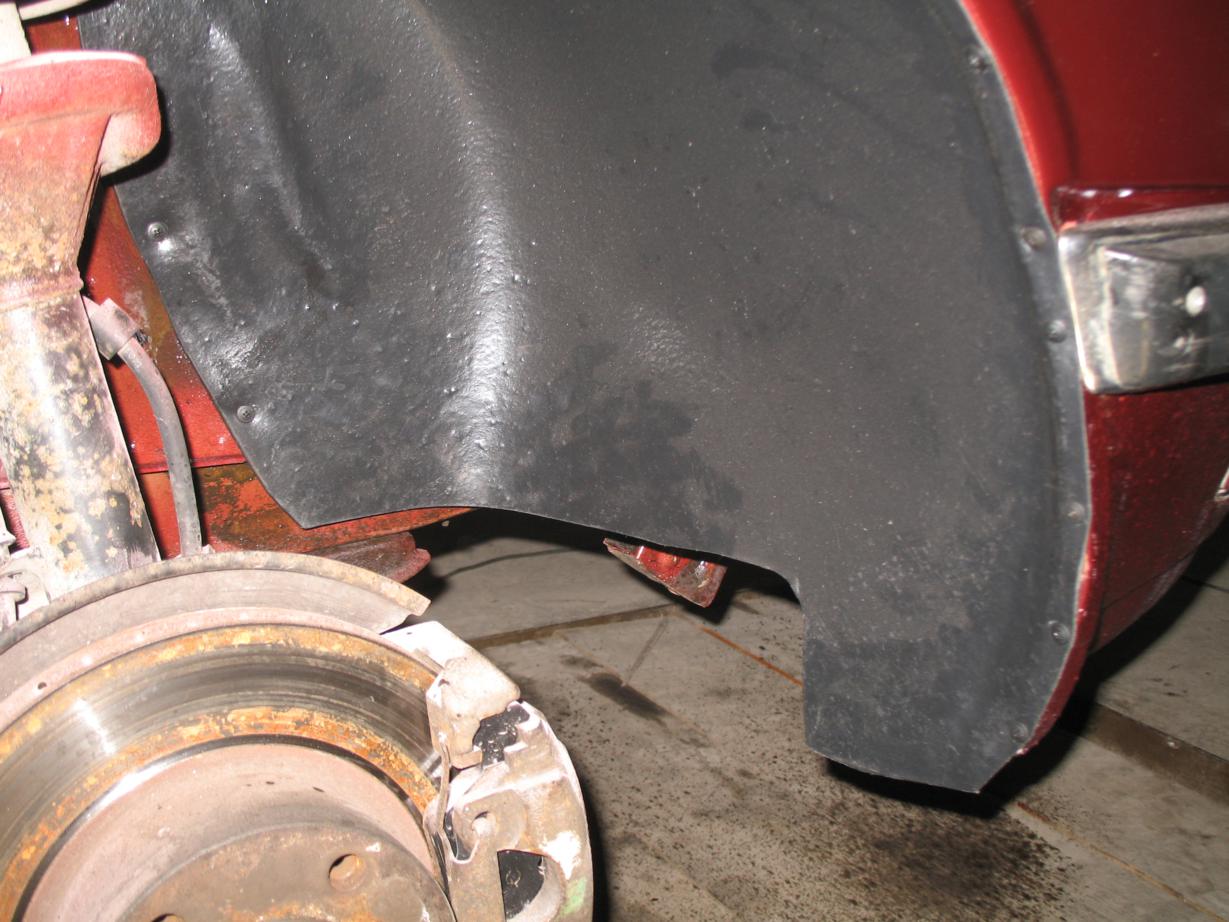

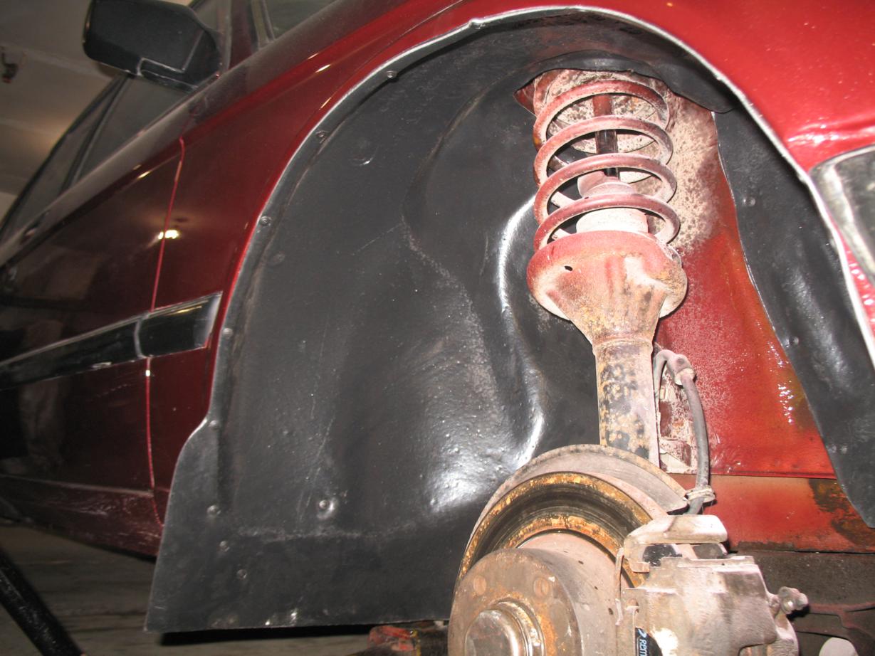

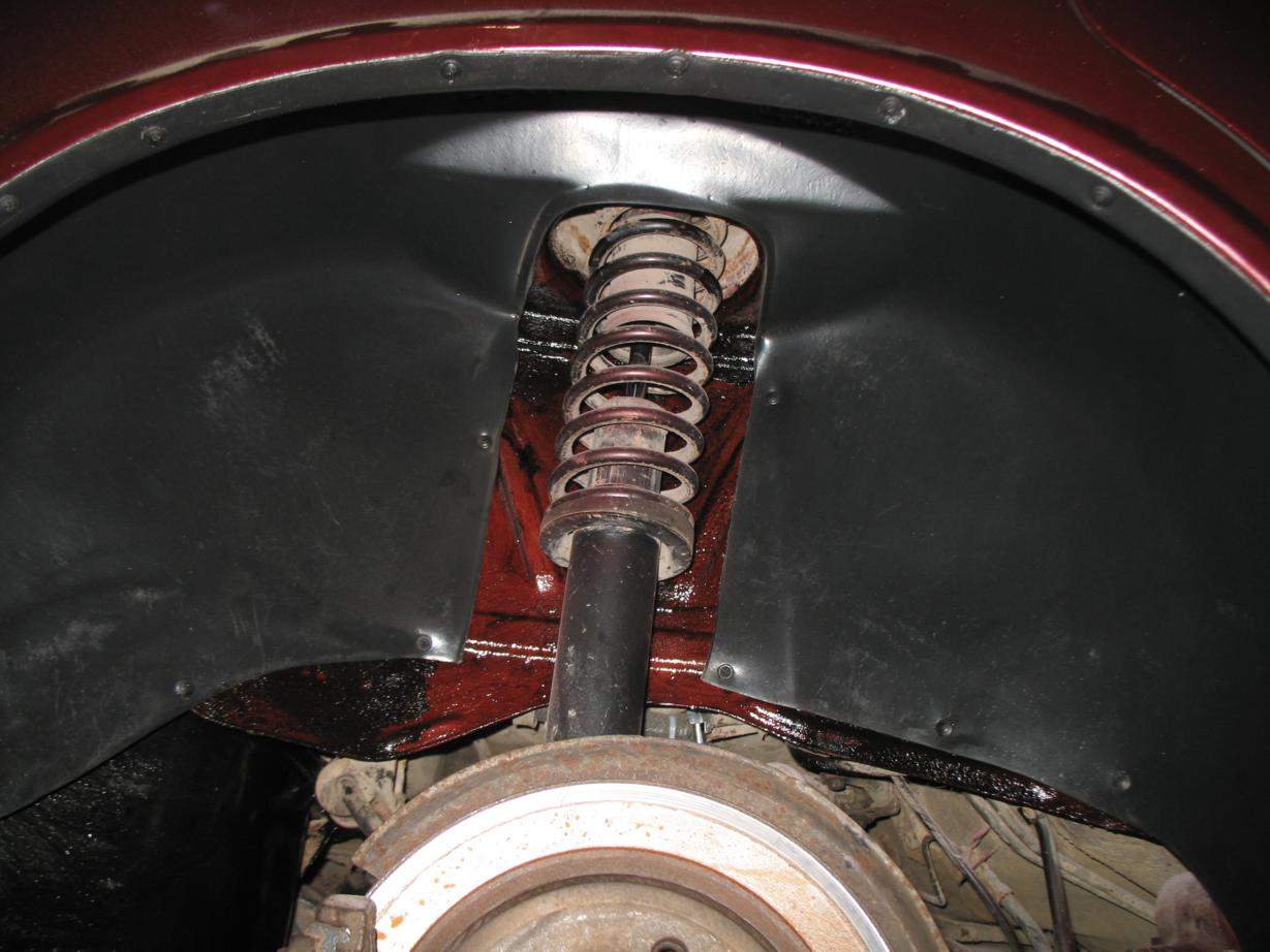

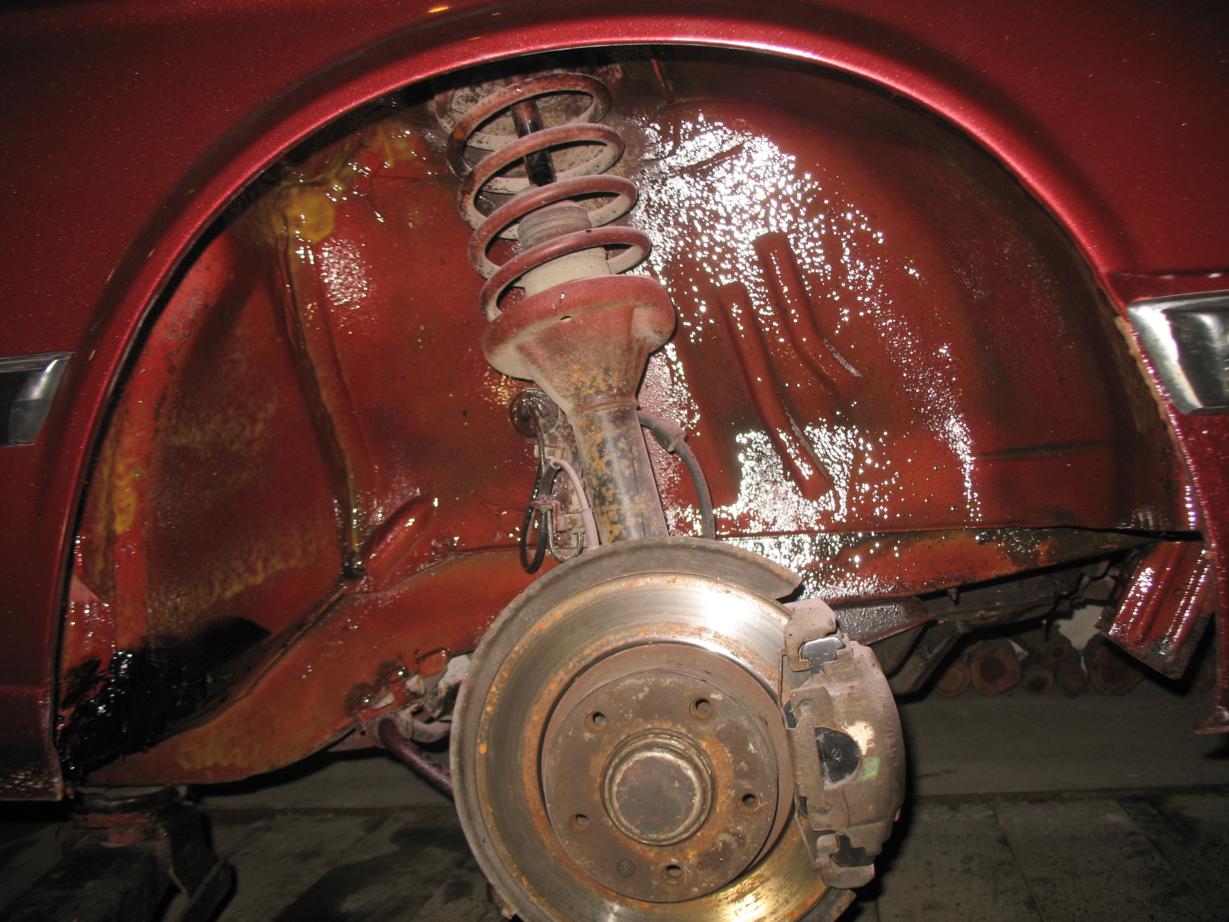

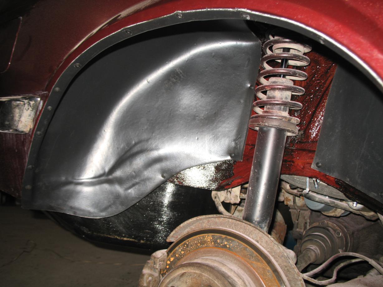

Искал долго подкрылки, потом нашел, купил. А буквально недавно нарыл канал по подкрылкам почти на все кузова и не только bmw этой же конторы из Питера. Норд-Пласт если я не ошибаюсь. Перед установкой, все хорошенько промавилил. Передние закутки дунули с друганом из пулика, пестолетом для антигравия, а задние более доступные промазал кисточкой ;) Были куплены заморезы черного цвета якобы закаленые специально для таких целей 8-) У кого может есть шуруповерт, у нас была обычная электро-дрель с насадкой под крест и собственно все. Результат на фото, которые прикрепил ниже ... стали они очень хорошо, но вот думаю назад прицепить какие нибудь аккуратные брызговики!
