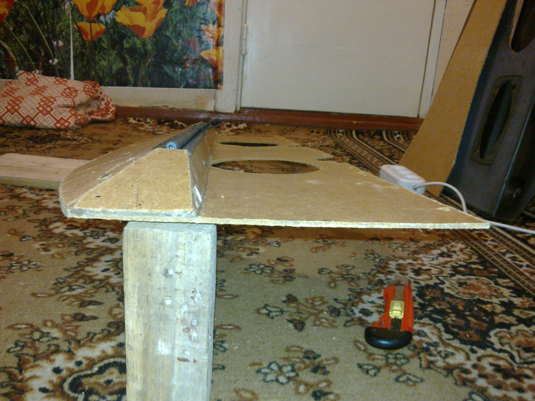

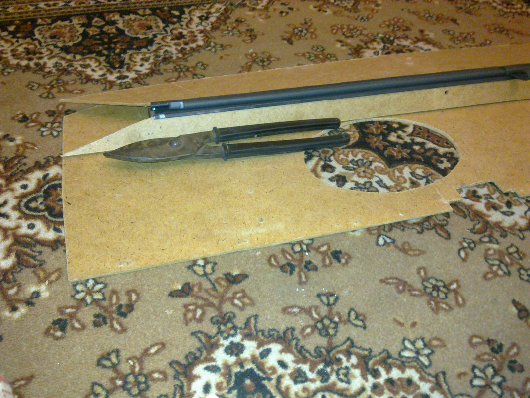

Беру фанеру ДВП со старого шкафа, шторку и приступил к работе.

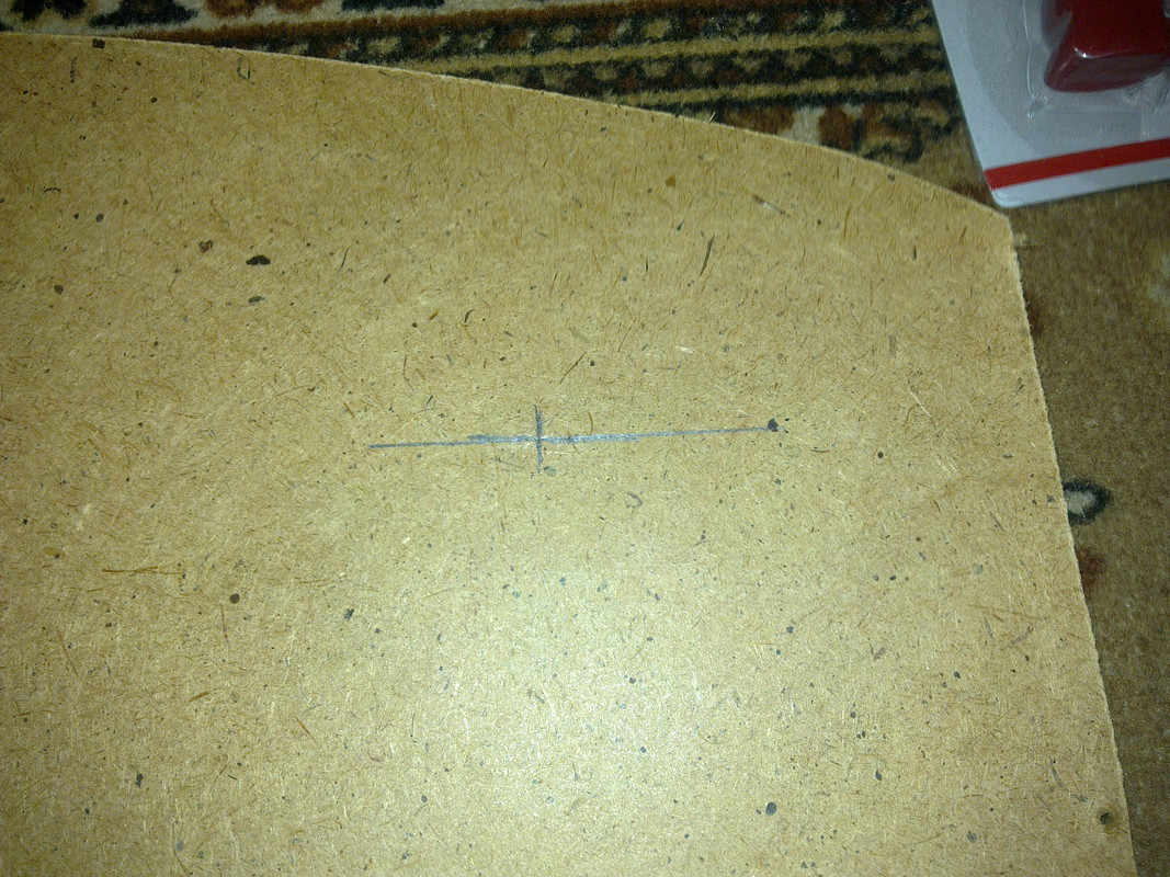

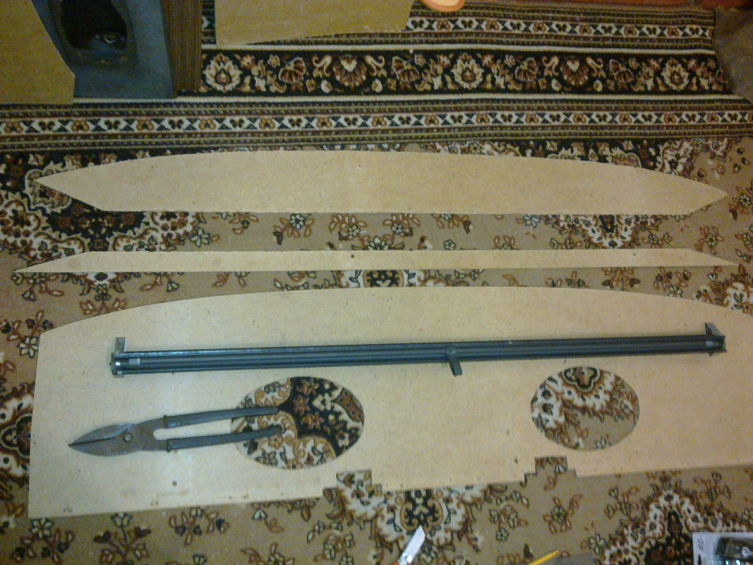

На фанере по контуру старой полки черчу новый + овалы (долго думал, но решил оставить) и все это ввиду отсутствия эл. лобзика вырезаю ножницами по металу, полотном от пилки по металлу и стаместкой.

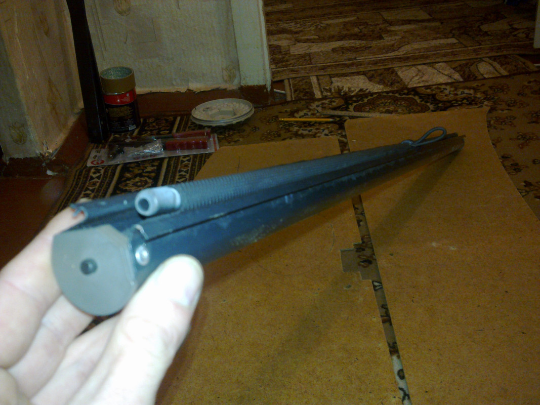

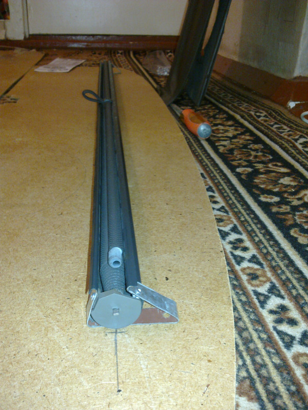

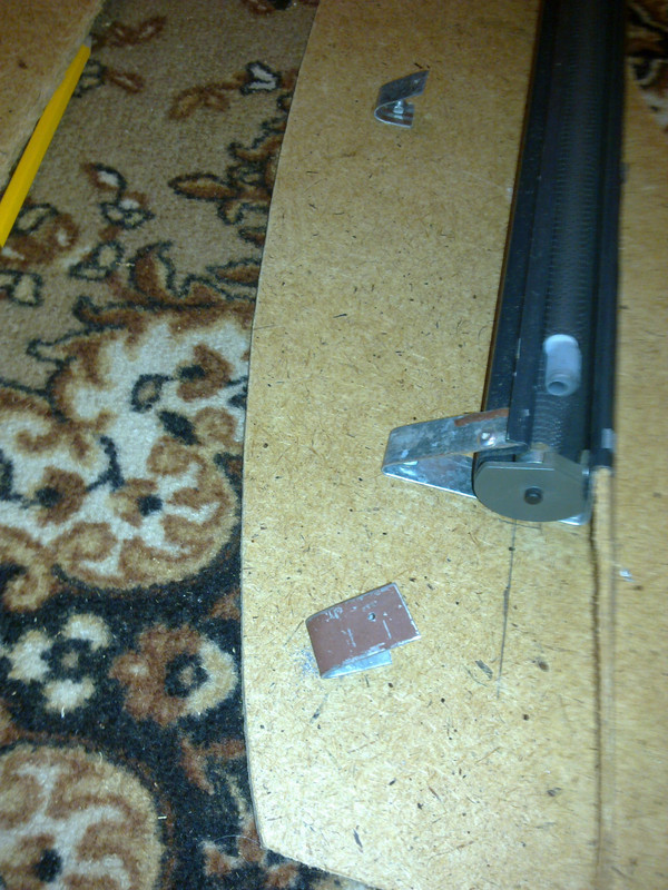

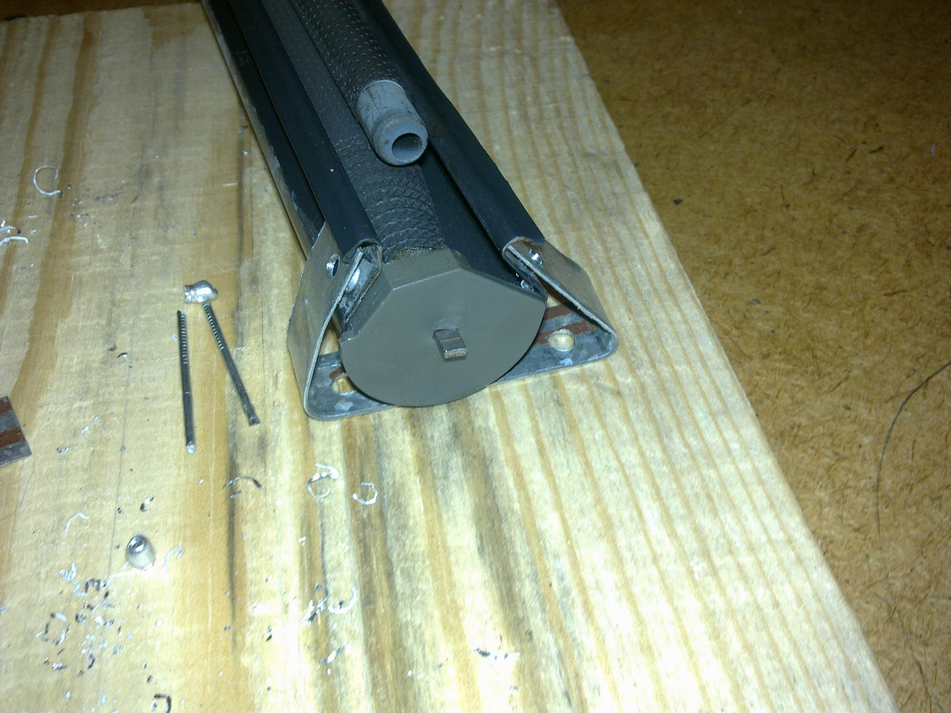

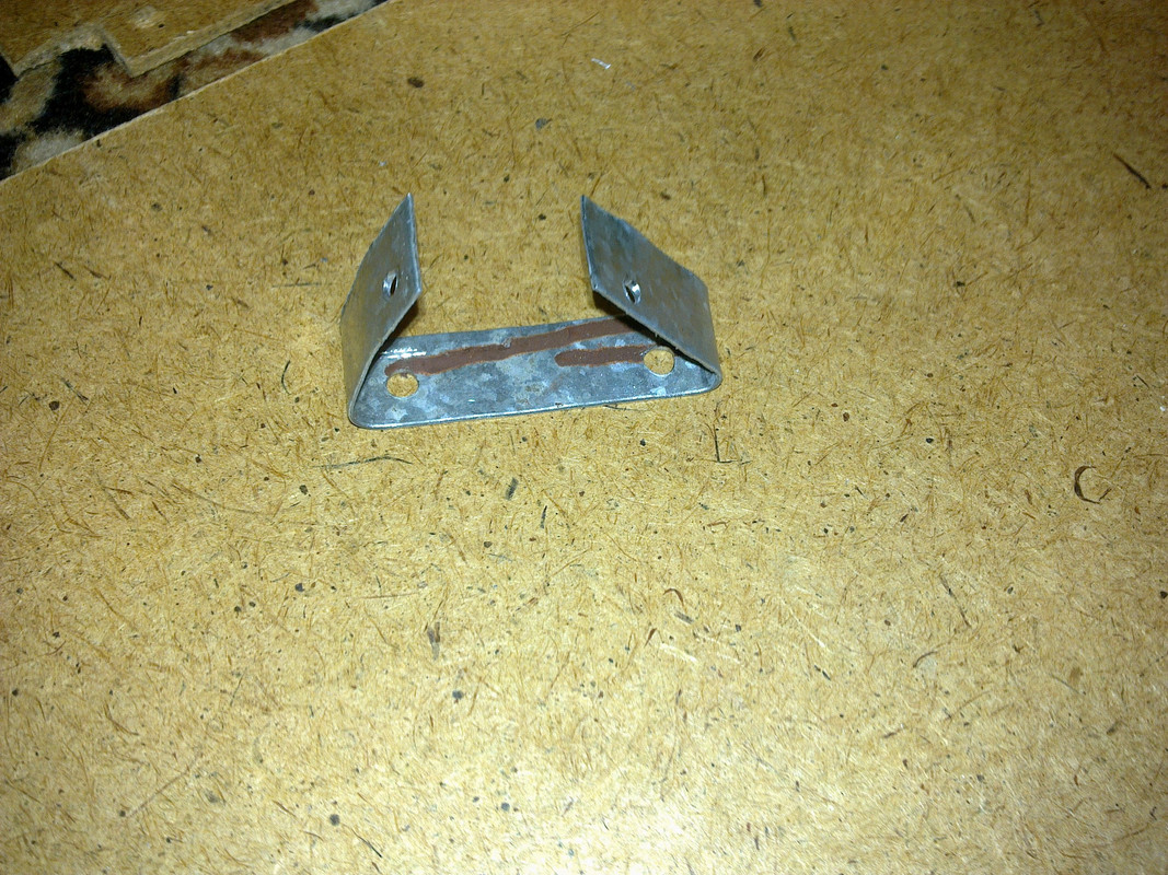

Далее шторка, делаю с оцинковки 0,8мм хомуты
[url=https://postimg.cc/ctK872zY]Изображение

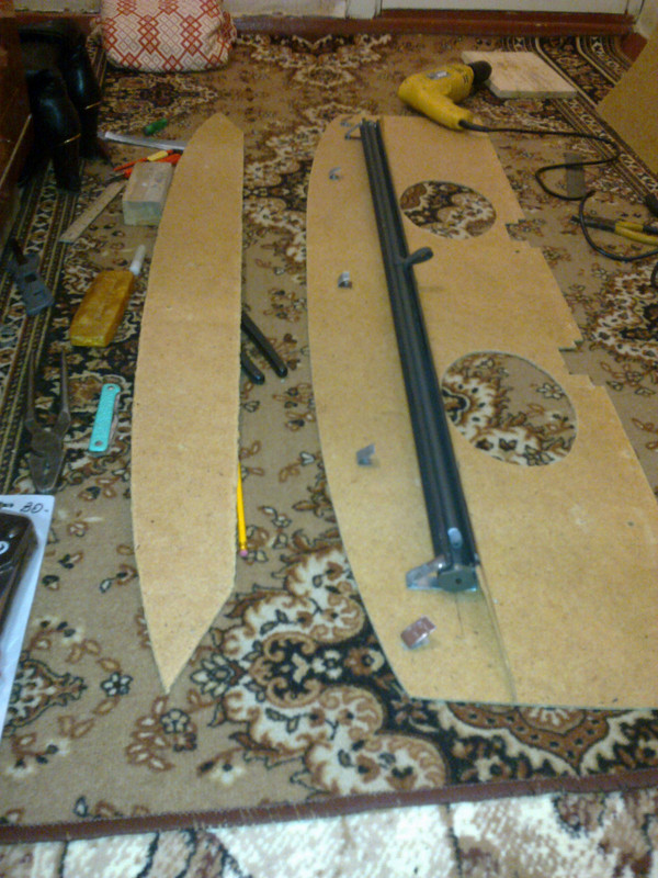

Высверливаю старые заклепки и на эти места приклепываю хомуты.

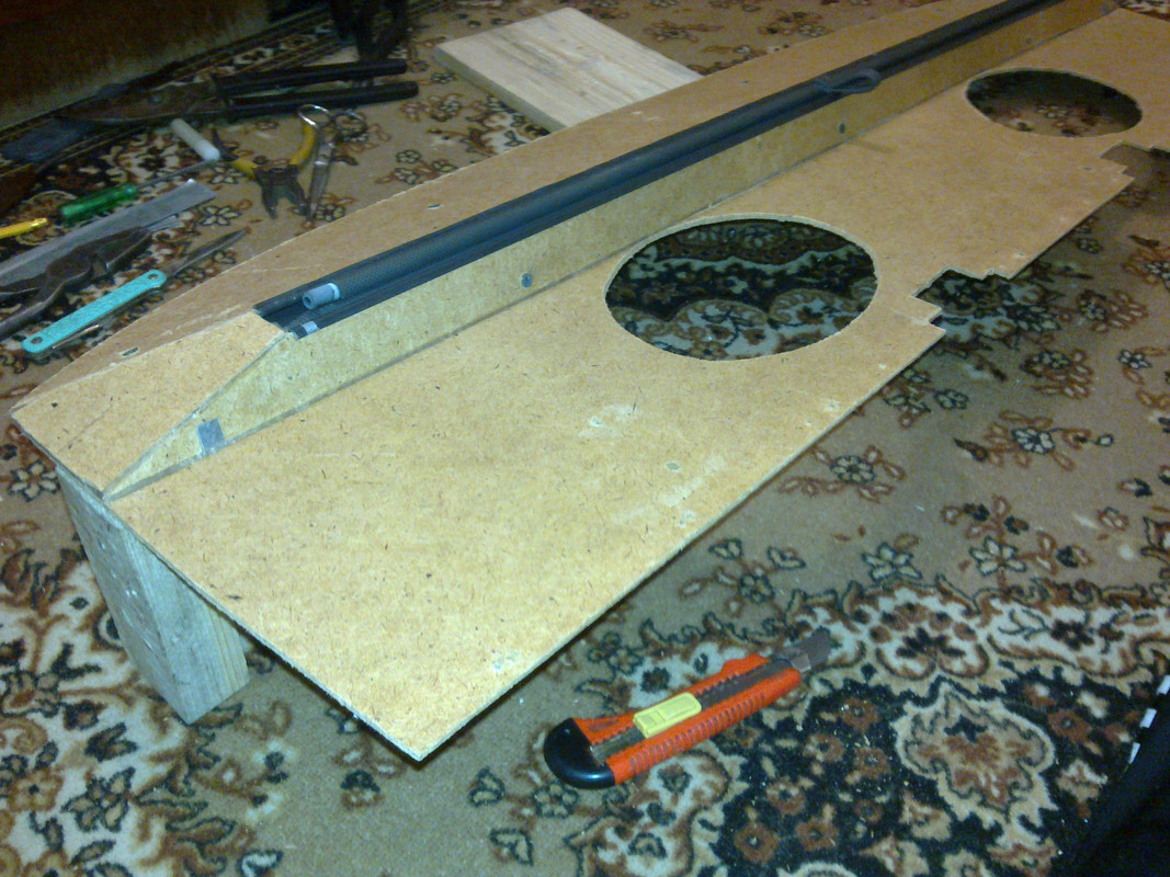

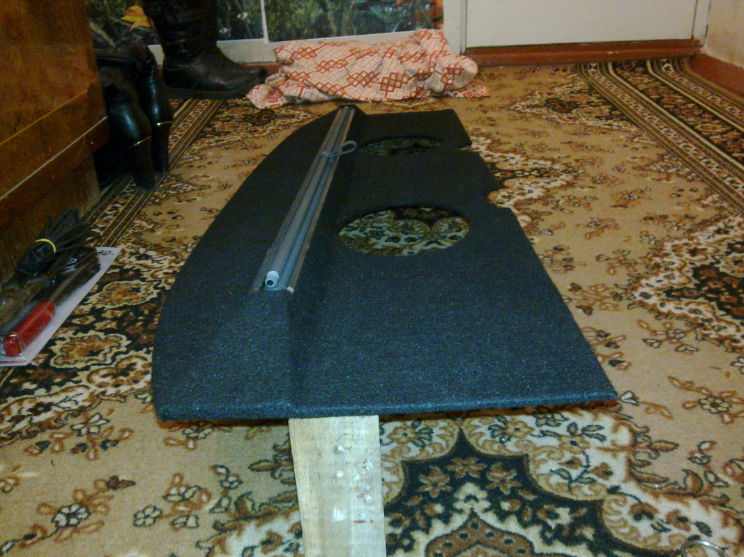

Размечаю расположение шторки на полке и прикручиваю.
[url=https://postimg.cc/CB4VPx3p]Изображение

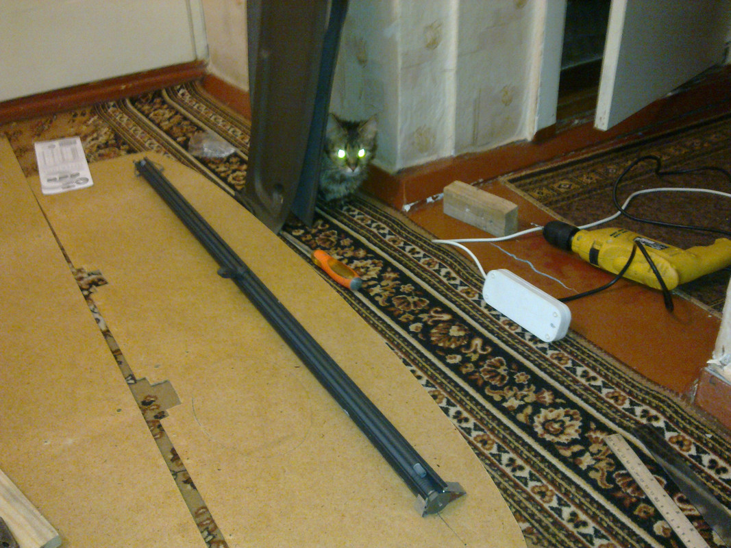

Не обошлось и без помощника с ксенноновой подсветкой.

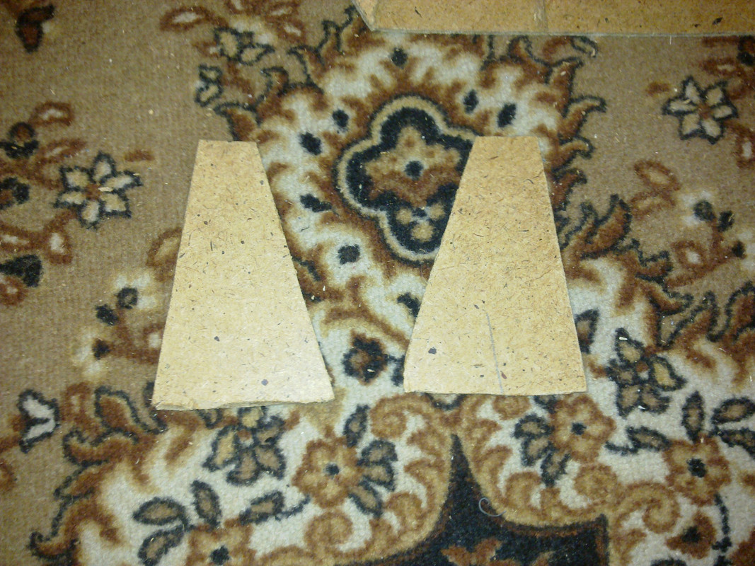

Вырезаю две полосы для подиума под шторку.
Примеряю.
С той же оцинковки делаю усилители на подиум.
Полосу спереди шторки уже прикрутил на такие-ж усилители, не схотел снимать что-б сфоткать. Далее прикрутил заднюю часть и вырезал уголки на бока.

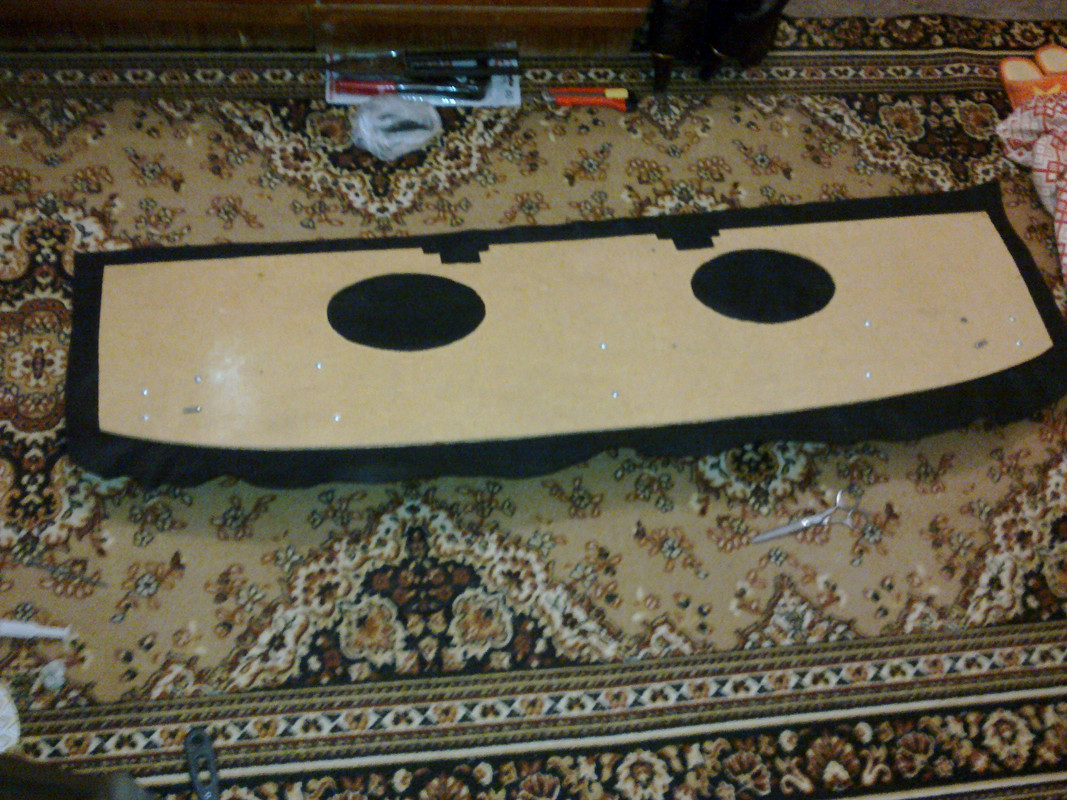

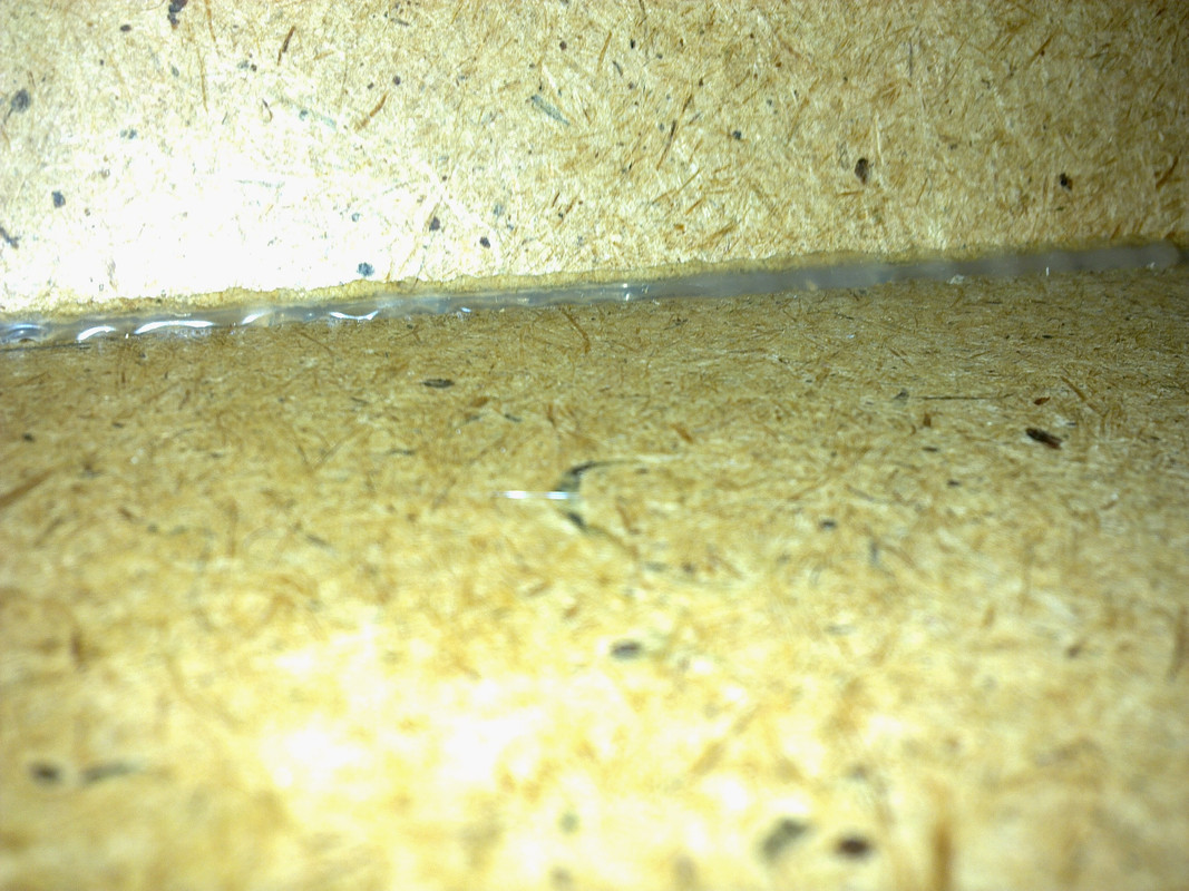

Все зазоры и стыки проклеил термо клеем с пистолета. Боковины не прикручивал, а посадил на тот-же термо клей. После застывания все красиво пообрезал и поподгонял.

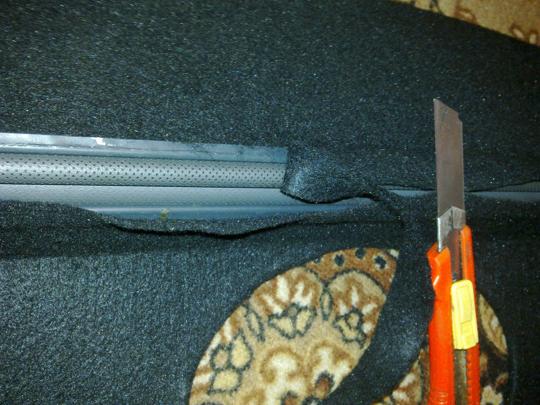

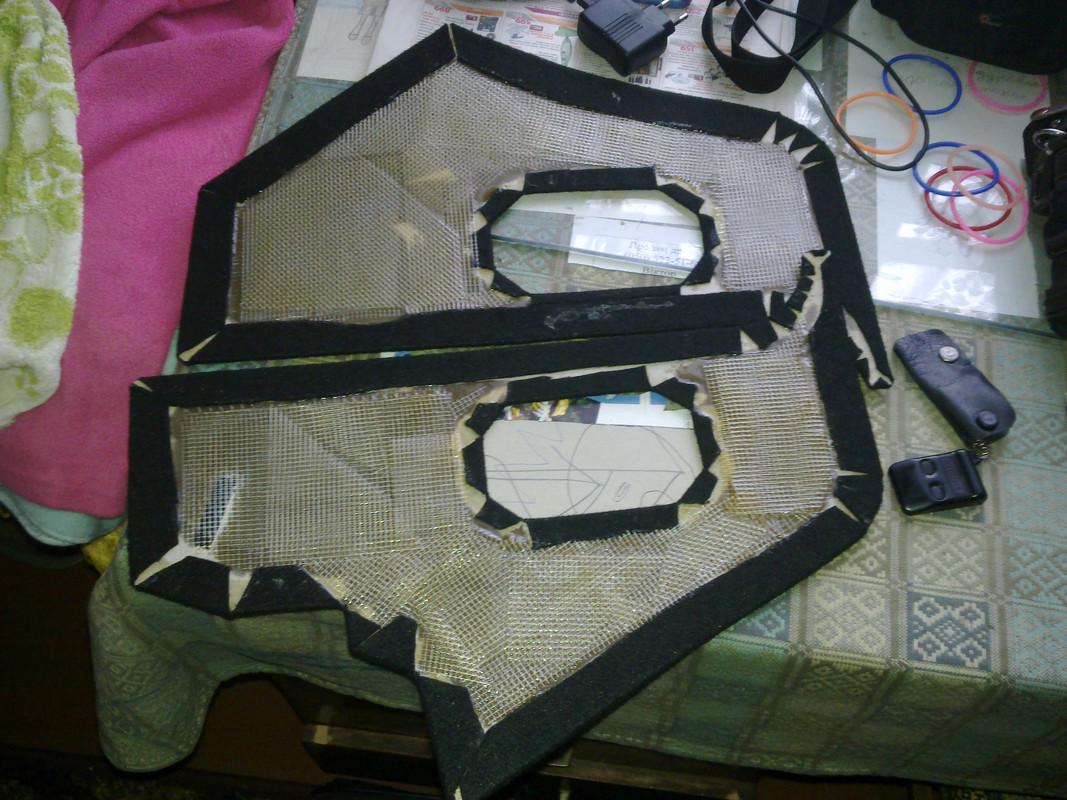

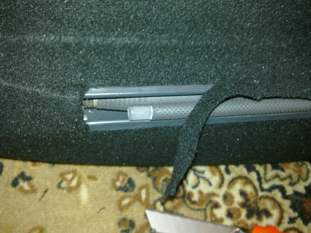

Обклеиваю полку черным карпетом.
И последний штрих - вырезаю проем под шторку.

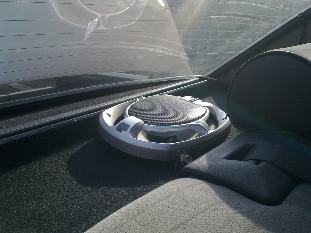

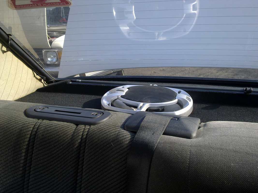

Результатом остался очень доволен несмотря на то что конструкция получилась малость угловата, но очень прочная и самое главное что полка новая и сделана своими руками с минимум вложений.

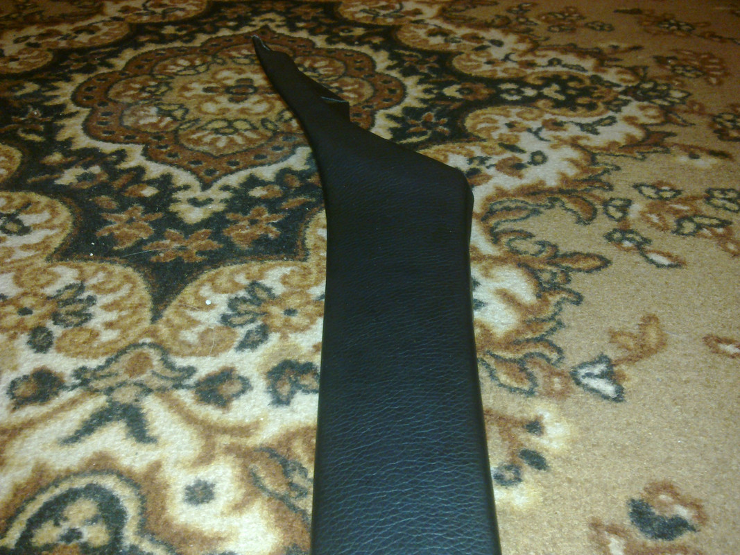

ППС Маленькое отступление - мой свеже переклееный в черную винилискожу салон, получилось просто безподобно.
Клей мне очень понравился, быстро сохнет и клеит все. На все поклейки ушло менее половины банки.
Цены: клей - 49 грн., винилискожа, средней ценовой категории - 85 грн/м., карпет - 65 грн/м., труд - бесценен.

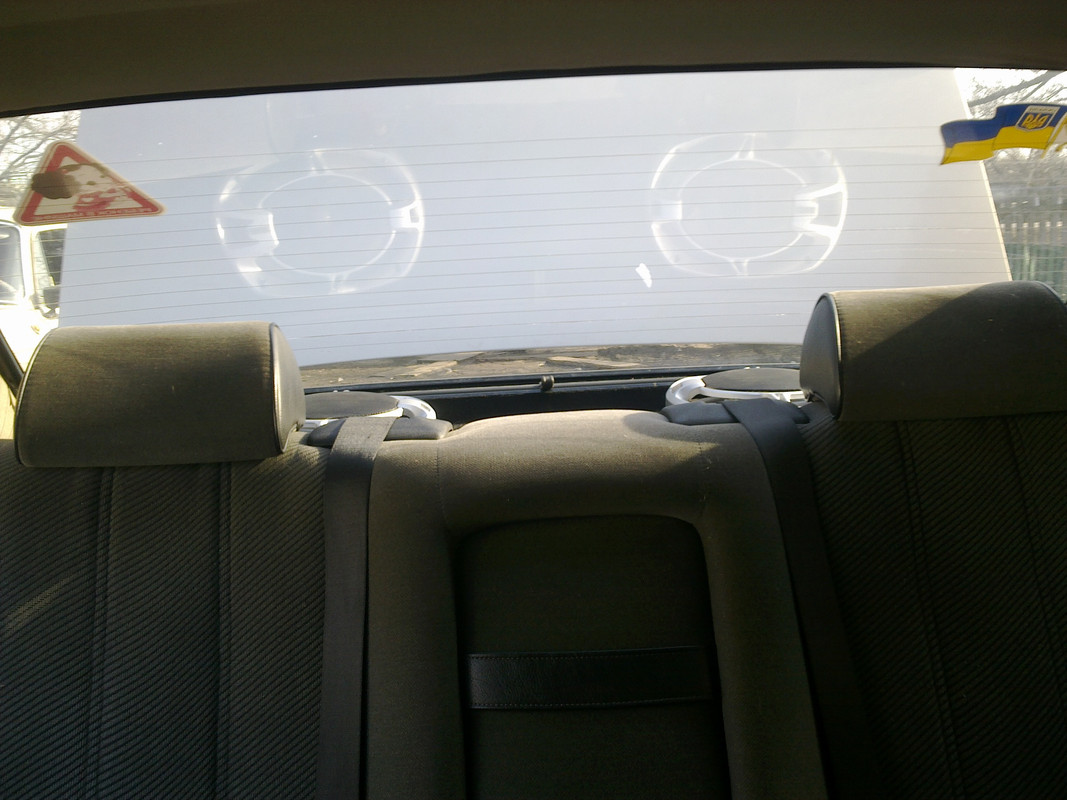

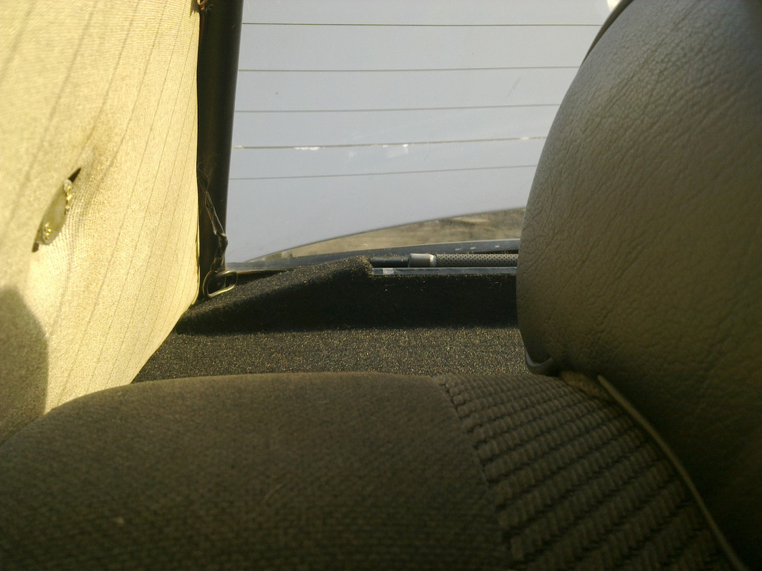

Полка стала на место идеально, чем-то крепить просто нет смысла. После установки выяснилось, что если по средине полки положить маленькую подушку (на фото нет, по жизни есть), то полку и сложенную шторку не видно вообще, а с разложеной шторкой не помещается подушка.
Разложенную полку одному очень неудобно фоткать, поэтому фото будут когда придумаю и сделаю крепеж (куплю).

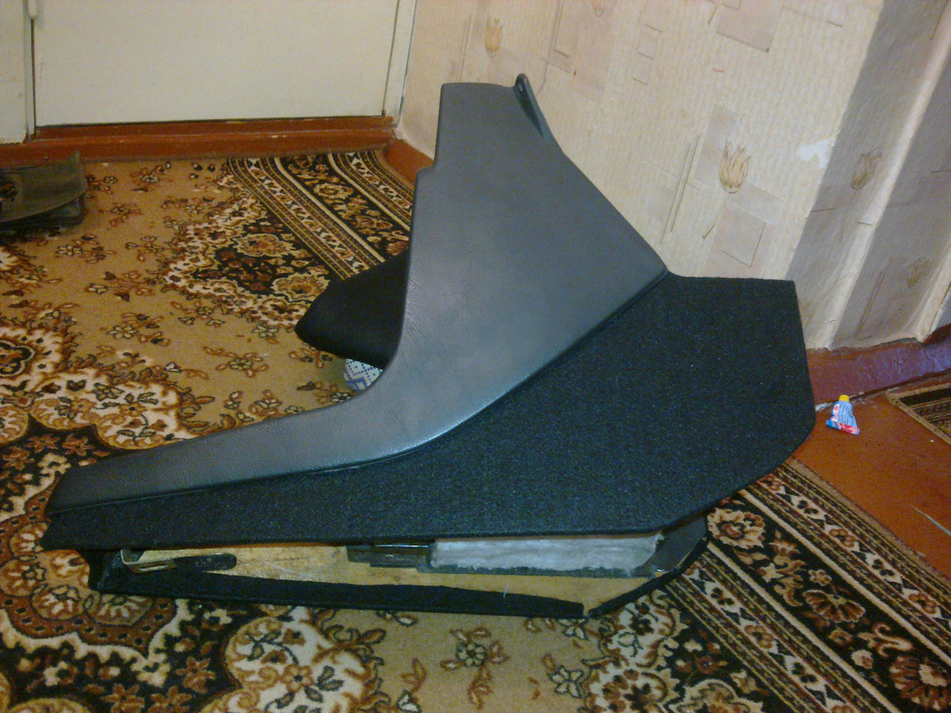

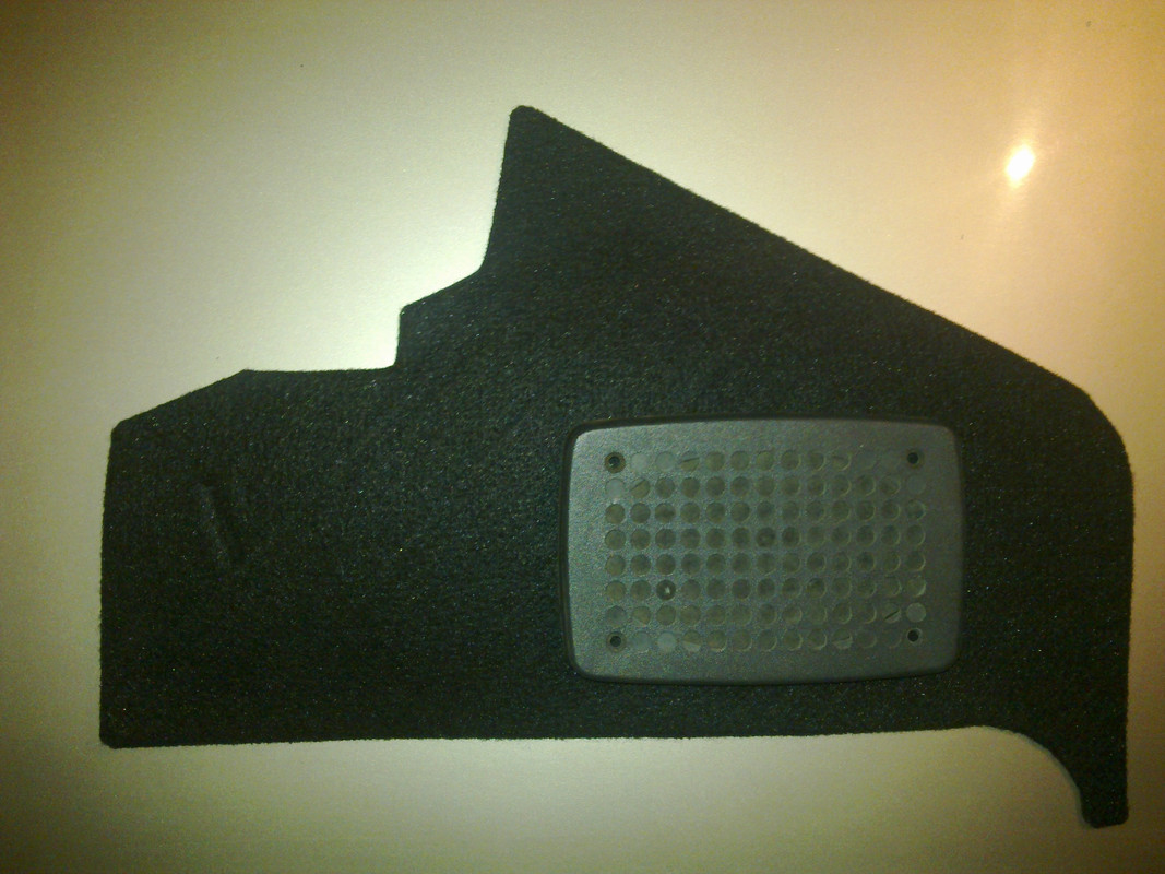

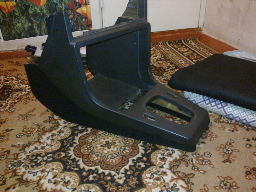

Добавил, + добавил переклеенную и переделанную под кондиционер бороду, завтра попаду в гараж сфоткаю накладки на передние динамики, тож самодел.

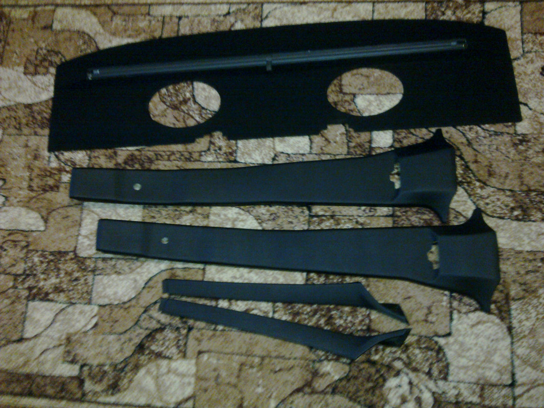

Жалею только о том что не фоткал с чего собирал эти стойки, в каком они были состоянии до реставрации, и держались кучи только благодаря порваной облицовке, + сам вырезал и подганял по форме недостающие части ]:-> .

А что, по моему классно вышло!) А как реализованы верхние крепления шторы?

Madshark писал(а):А как реализованы верхние крепления шторы?
Пока никак, там тяжелый случай, буду устанавливать - буду думать, но это не скоро.
Re: Задняя полка со шторкой Е34 своими руками.
А как в оригинале на 34? у товарища просто металлический крючек по центру, постоянно спорим о его оригинальности. :-D на кочках штора бьет палкой по стеклу. на е32 то 2 пластиковых "ямки" в потолке в них ложится палка от шторы.

а по чем кож винил брал

Madshark писал(а):А как в оригинале на 34? у товарища просто металлический крючек по центру, постоянно спорим о его оригинальности. :-D на кочках штора бьет палкой по стеклу. на е32 то 2 пластиковых "ямки" в потолке в них ложится палка от шторы.
Не знаю, возможно сделаю как в Е32, возможно два крючка по краях и зацепать за резинку, или до того времени шот другое придумаю, но как получится обязательно сфоткаю и сюда выложу.

максиканец писал(а):а по чем кож винил брал
Винилискожа, средней ценовой категории - 85 грн/м. Карпет - 65 грн/м.
