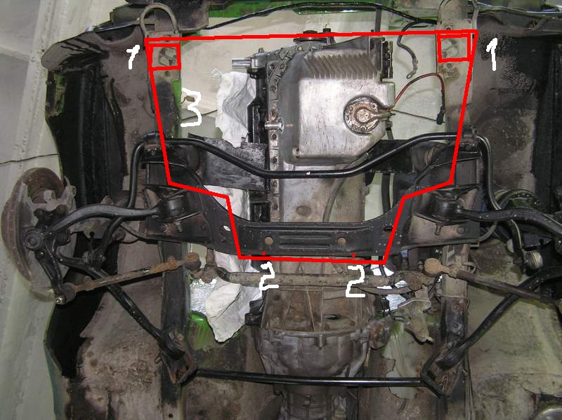

№1 Уменя там выступы, к ним крепится защита с переди.
№2 Высверлены отверстия, к ним крепится защита с зади.
№3 защита.

Спасибо, от теперь более понятно)
Re: Защита поддона, для Madshark.

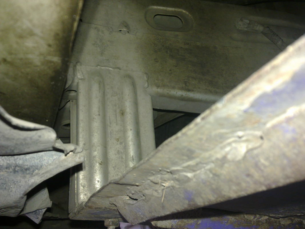

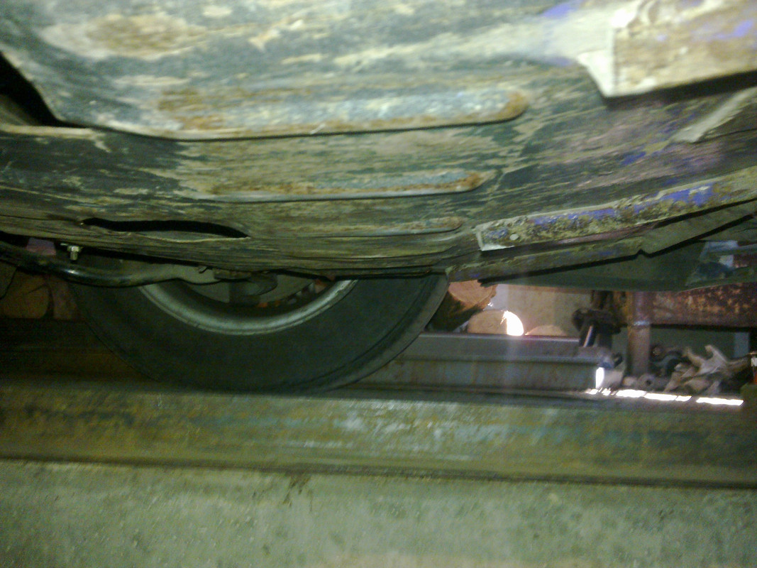

Далее: когда будеш сверлить отверстия в балке, бери максимум вперед (к балке) прям в притирку, там тела буртика очень мало, сверло 6,2, болт М6 под ключ на 10, шляпку болта необходимо срезать вздовж болта с одной стороны. Сама защита в поперек согнута - что-б не ложилась на поддон (когда будеш розщитывать длину - это надо учитывать!!!), и на защиту на варены 25тые уголки - типа ребра жесткости. Метал защиты 2мм. Конструкция очень прочная - проверил и не раз!!!
На пятой фото видно болт который крепит защиту к балке с лева.

спасибо за подробные фото. У меня расстояние от поддона к защите около 1.5 см сзади и около 3 спереди. Будет свободное время - уберу в гараже и начну варганить, результат залью сюда)

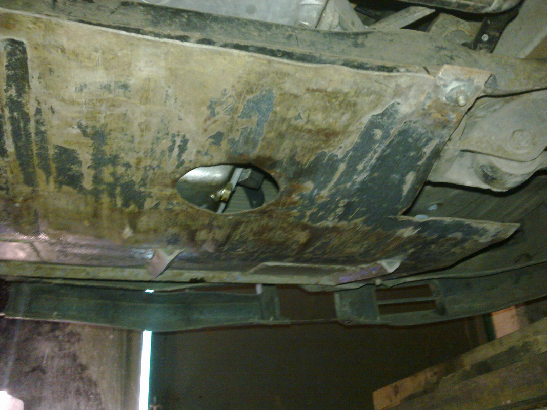

Серёга не боишься сливную пробку отбить? Мне цельную защиту сделали из-за таких соображений.
Re: Защита поддона.
CAe$aR писал(а):Серёга не боишься сливную пробку отбить? Мне цельную защиту сделали из-за таких соображений.
Защиту я уже переваривал, и забыл заварить, вырез там НЕ НУЖЕН, через него масло слить не реально. Отбить не боюсь - на фото кажется в уровень, в реальности там пара сантиметров. Переваривал защиту (на фото в задней части видно), так как после замены жестяного поддона на дюралевый, поддон уперся в защиту.
