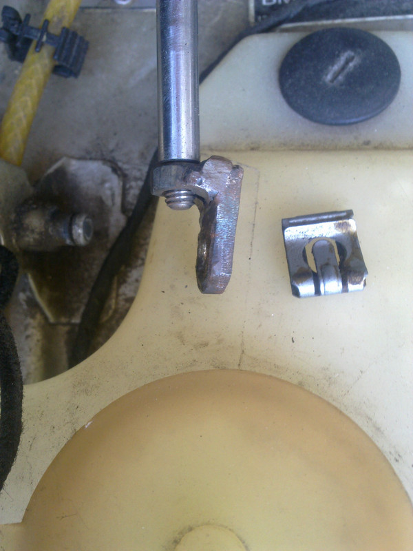

Как установить ВАЗовские аморты нам без переделок кузова.
Фото в процесе не делал, давно было :-D , но и так все понятно.
Беру аморты с ВАЗа, с обеих концов скручиваю родные крепежные "барашки" (там где шток, скручивать очень осторожно, что-б не повредить сам шток!), на аморте с обеих сторон остались шпильки с простой резьбой М6.
Далее беру полоску метала 20Х10Х5 мм. с одного конца пластины сверлю отверстие то-ли 7мм, то-ли 8мм (надо уточнять, по памяти уже не помню), а с другого конца привариваю обычную гайку М6 под ключ на 10, таких конструкций на капот надо 4 шт.
Далее этот переходничек накручиваю вместо родных "барашек" и устанавливаю на капот.
Фото только на подкрылке, на капоте все один в один!

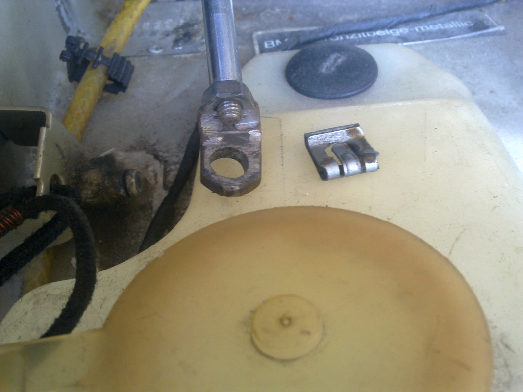

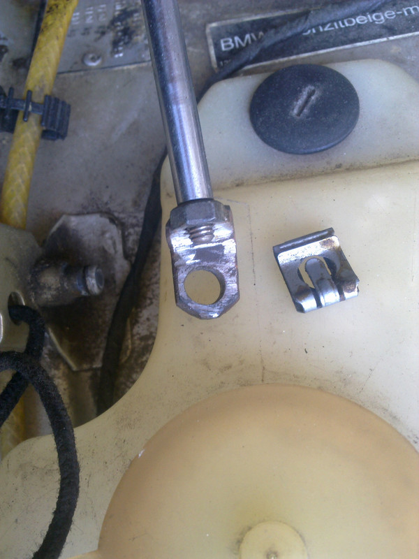

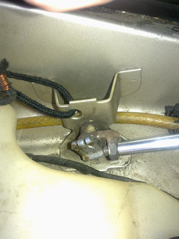

В головку ВАЗовского амортизатора вставляется такой переходник
Его можно вытащить из головки.
Вверху я его снял, и одел амортизатор на штырь(они одинаковые, что вверху, что внизу).
А сюда прикрутил его внизу.
И никаких переходников не точил.
