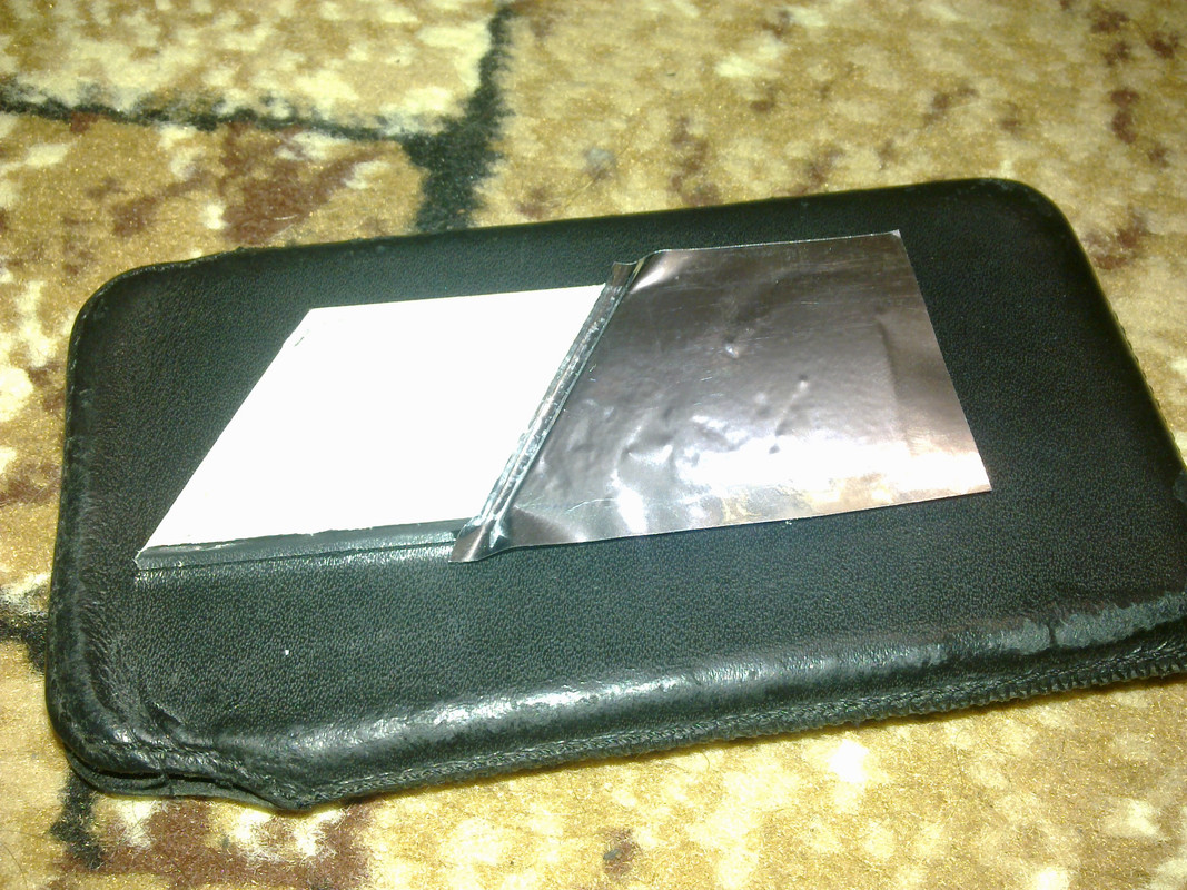

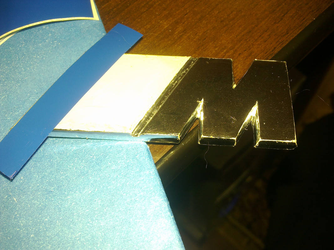

Попал мне в руки М шильдик, под восстановление, состояние оч печальное (фото не сохранилось), с завода шильд был покрыт медной фольгой в никеле, местами никель слез, а медь окислилась, цветные полоски выгорели и стали одного непонятного цвета.
Все это акуратно удаляю, и остается просто пластмас.

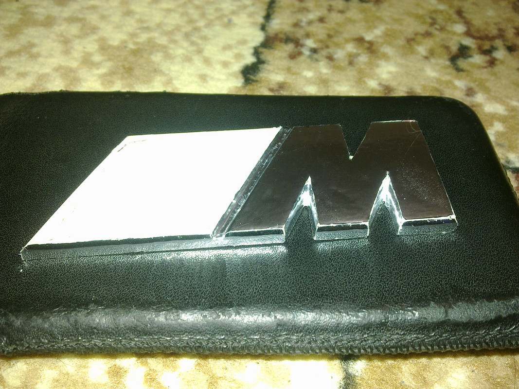

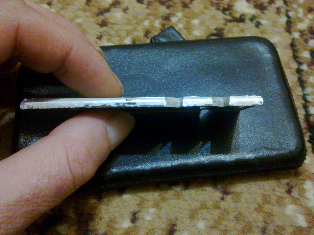

Далее беру самоклеящуюся фольгу и обклеиваю все торцы, акуратно работая лезвией срезаю все излишки, много гемора с впадинами на букве М.
Тоже делаю и с буквой М.

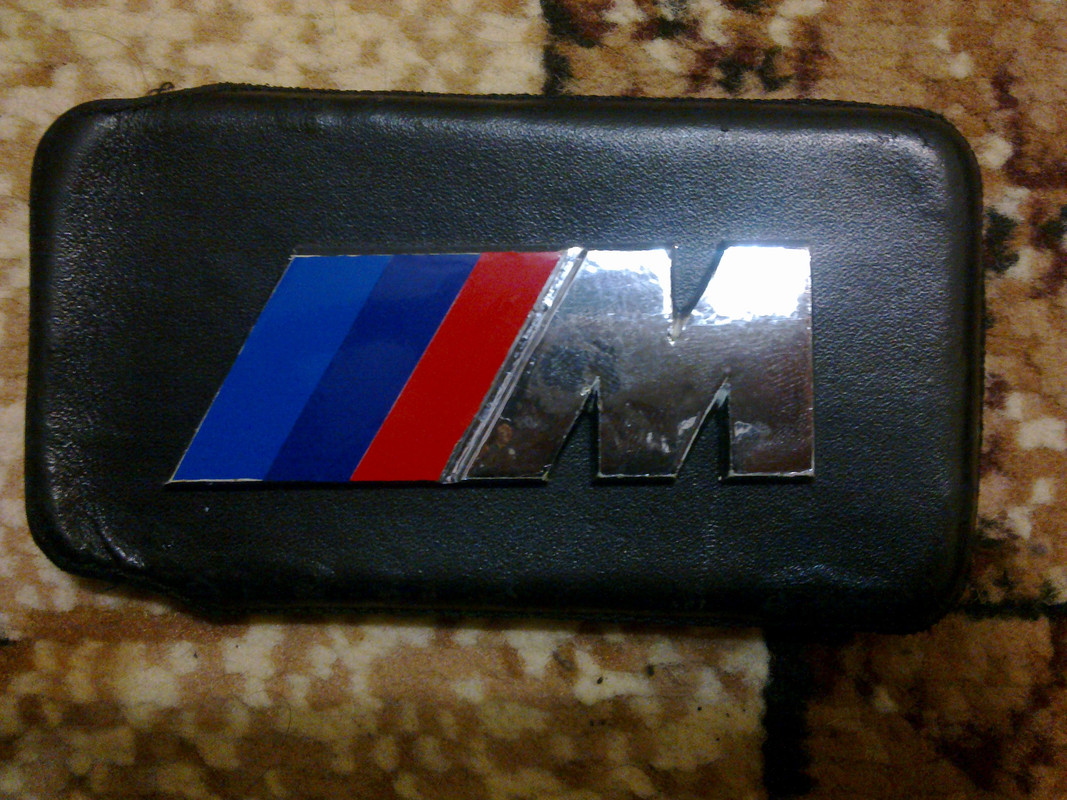

Очередь за цветными полосами (Оракал 641).
Результат.

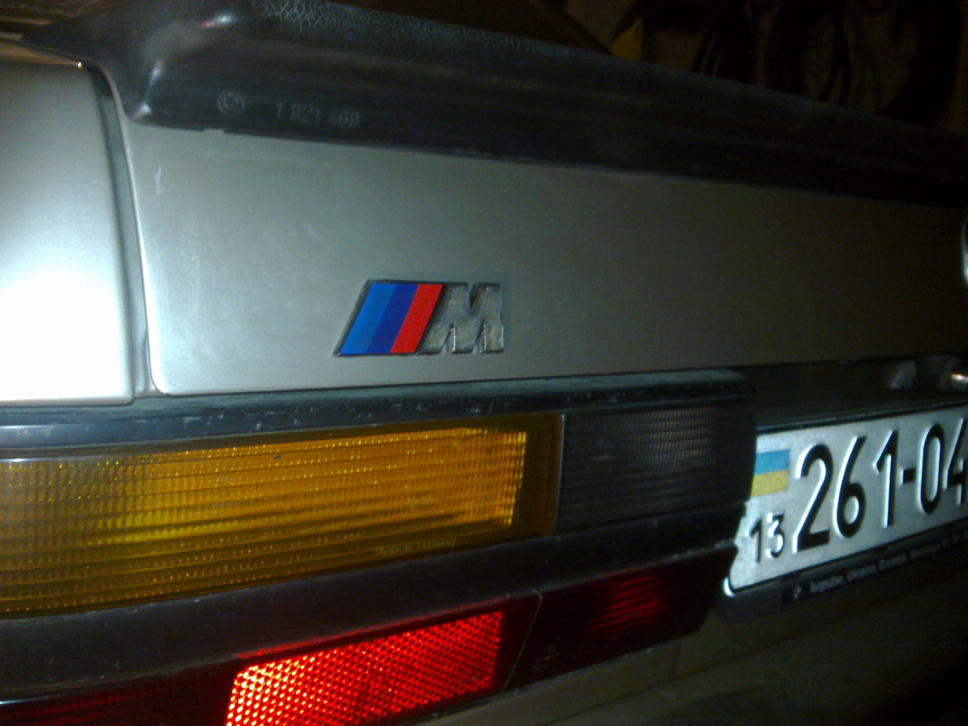

С этим шильдиком пока перерыв. Если его так приклеить к багажнику, то все труды умрут под воздействием окружающей среды и мойки авто где-то за пару месяцев.

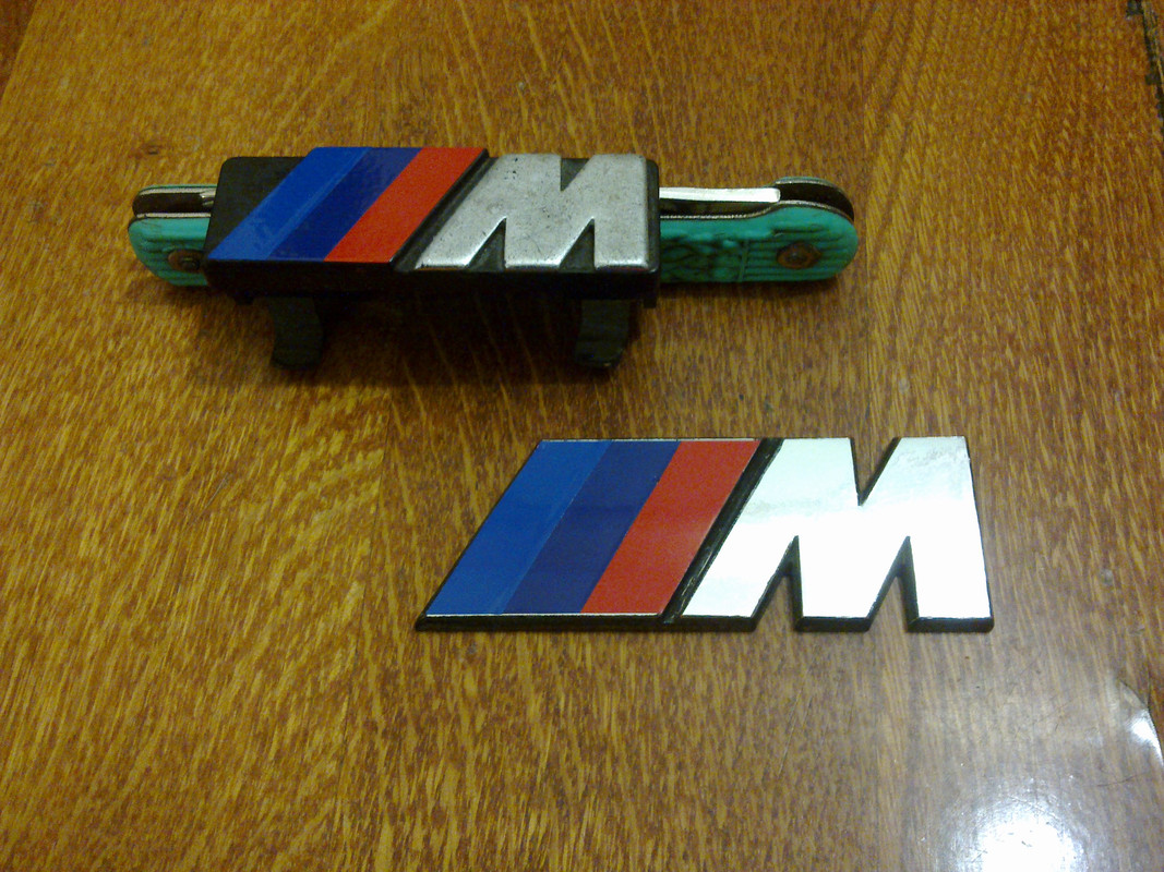

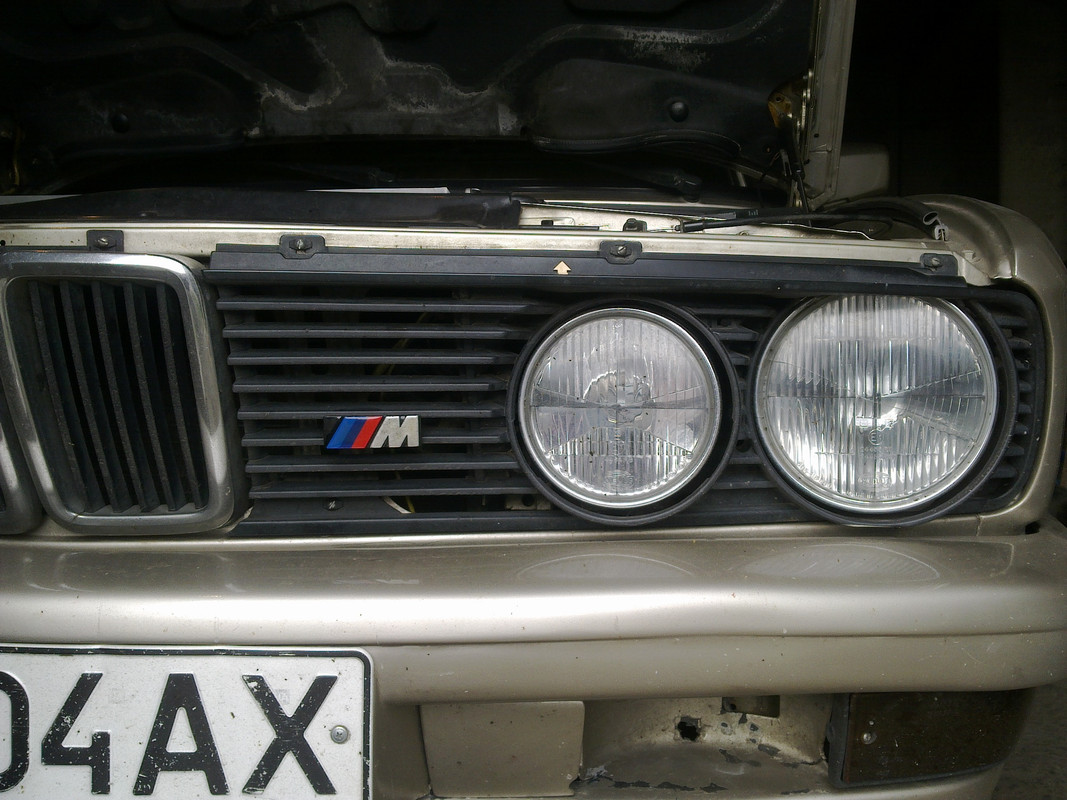

Продолжу: где-то с год назад я по этой технологии восстановил себе два шильда, передний и задний.
На переднем буква М сделана с метала и приклепана к пластику.
Для защиты я шильды покрыл эпоксидным клеем, но он не растекается по пленке, а скатывается до кучи, поэтому пришлось каждые, примерно, 10 минут разгонять его по шильде спичкой, пока не загустел, и всеравно края остались не покрыты, пришлось еще раз клеить края.
А когда клей высох, то на нем остались мутные круги от толстого слоя и стыков клеев (на фото видно плохо, но на заднем разглядеть можна). Плюс к этому эпоксидка дала желтизну и потерю блеска :( .
Зато функцию защиты эпоксидка выполняет идеально!
Вопрос знатокам: чем можно покрыть шильд для защиты, без видимых потерь?
ПС. Через два года эпоксидка слезла, печаль, теперь надо все по новой переделывать.
