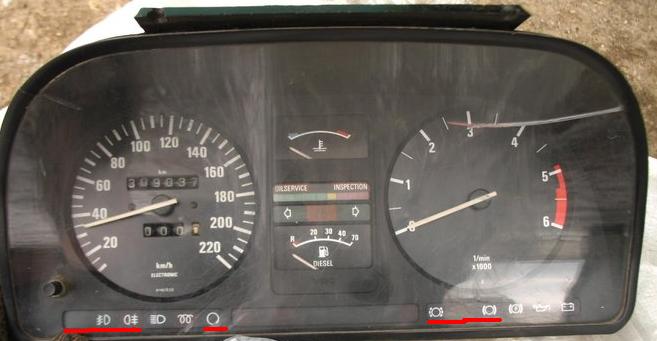

Меня интересует такой вопрос, что показывает некоторые нижние индикаторы, ну дальний свет, свечи реле, парковка, масло и аккумулятор понятно, а вот остальное ???
Сейчас снял счеток, так как спидометр и тахометр не пашут, хочу попробовать поменять батарейки.

Причин может быть много, но изначально надо решить вопрос приборкой, т.к. она дорестайловая, то более вероятно, что бочина в ней. Поменяй аккумы, почисть дорожки, проследи, может уже повыгнивали некоторые. Приборка у меня есть запасная, послерестайловая, более надежная, но за дешево с ней не расстанусь. Есть 3 разобранные дизельные приборки, если что могу подсобить запчастями.
На тахометре стоит проверить наличие кодера(перфокарты) сзади на крышке, если он стоит не с этой приборки или его вовсе нет, то работать тах не будет. Спидометр, если в приборке все ok - надо смотреть датчик в редукторе.
По лампочкам:
первые 2 это противотуманки - передние и задние
следующая - зеленая лампочка момента запуска, загорается когда свечи раскалены до нужной для старта температуры. Загорается следом за красной лампой(спираль). Не загорается если перегорела лампочка или одна или более свечей умерли
следующая это датчик износа тормозных колодок
последняя отмеченная - затрудняюсь ответить
Судя по тому как стоит стрелка спидо в снятом состоянии - с приборкой есть проблемы.
Re: Вопросы по спидометру
Справа:
круг в пунктирных скобках- сработал датчик износа колодок.
круг в скобках- мал уровень в бачке тормозухи.
Что слева- дизелисты объяснят.
Аккумы заменить. Подозрительную пайку пропаять. Окислы убрать. Подозрительные дорожки продублировать проводком.

Спасибо за быстрые ответы, но вот проблема к некоторым из лампочек не выходят провода, а именно "зеленая лампочка момента запуска, загорается когда свечи раскалены до нужной для старта температуры" и там между износ колодок и круг в скобках- мал уровень в бачке тормозухи, написано ABS к ней ничего не идет, что это???

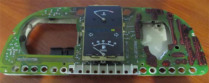

И не могу добраться до аккумуляторов, снял все осталась плата и нижний корпус

и спидометр не мой, эт взял фото на форуме:)

Там плата прикручена на 3х болтах(должна быть прикручена).

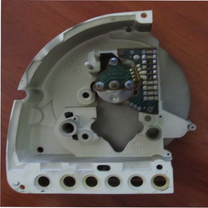

Не могу понять где эти три болта, вот фото на чем я застряг
А и чем чистить дорожки на плате?
а как узнать если абс на машине ??? и если нету, можно поставить?

Тахометр весь. Там только головка. Мозг на "материнке". Плата с аккумами держится на трëх шурупах. Шлейфы отсоединяются, и демонтируется "мать". Потом увидишь эту плату.
Промыть можна спиртом.
Но эти две приборки, по начинке, вроде не заменяемы.
