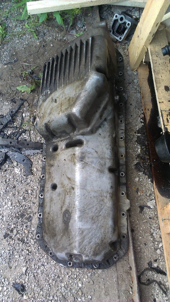

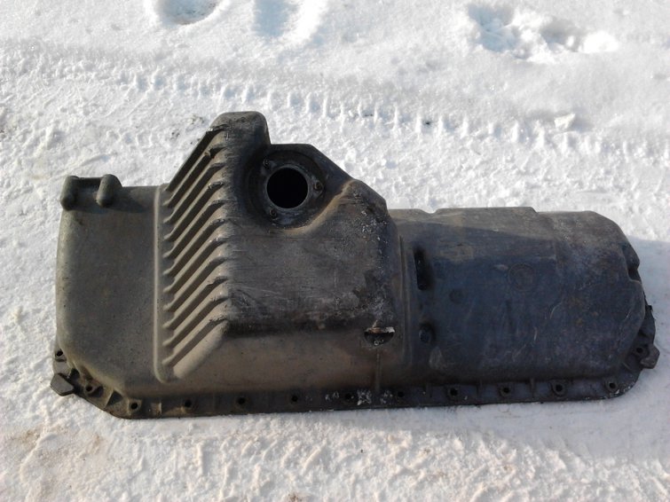

Какая разница межну этими поддонами ????
то что у мя стоит
и вот то что хочу купить
обо вроди бы как с м30 но о-ляля какие то они разные ..... говорят что типо станет без проблем но я чо то очкую..... помогите

Твой под датчик уровня масла. Если у тебя стоит БСК(табло в потолочной панели), то критический уровень масла показывать не будет, т.к. некуда контакт подключить будет.

Stefano_Kuni писал(а):Твой под датчик уровня масла. Если у тебя стоит БСК(табло в потолочной панели), то критический уровень масла показывать не будет, т.к. некуда контакт подключить будет.
У мя этот датчик всеравно никогда и не работал в жизни....
все время дедовским методом проверял - по щупу.......
а так то он станет без проблем???????

Я не ставил. Но опять же теоретически все поддоны на М30 одинаковые :) Какие отличия кажись есть на поддонах с е12 кузовов, но я не уверен.
Re: *HELP* Поддон на m30b28
Я менял свой железный на дюраль с Е30, двиг М20, стал идеал, если на фото оба с Е28 - ставь и не парся - они идентичны, если с Е30 - тож подойдет, там рычаги как у нас, но если с Е34 - не станет.

KSV писал(а):Я менял свой железный на дюраль с Е30, двиг М20, стал идеал, если на фото оба с Е28 - ставь и не парся - они идентичны, если с Е30 - тож подойдет, там рычаги как у нас, но если с Е34 - не станет.
ПС Все это затеял так как установил БСК, а люди все выбрасывают и что-то колхозят - печалька :( .
я бы тож не против что бы у мя БСК работал безотказно но в данный момент времени нужно что бы она ездила потому пока куплю поддон без датчика (а то я тока недавно вернулся с командировки ООООоооочень длительной и денег нету на что то получше) потихоньку буду вылизывать ее а что делать (надеюсь на вашу помощ)

Должен встать поддон. Если не с е34. У 34-ки или 32-ойки поддоны глубже и брюхо будет свисать на дорогу :) А так по крепежу встанет даже с е34/е32 М30, а не только с е28-ой.
Второй поддон тоже может быть с датчиком уровня - он сбоку. У меня такой стоит сейчас.
